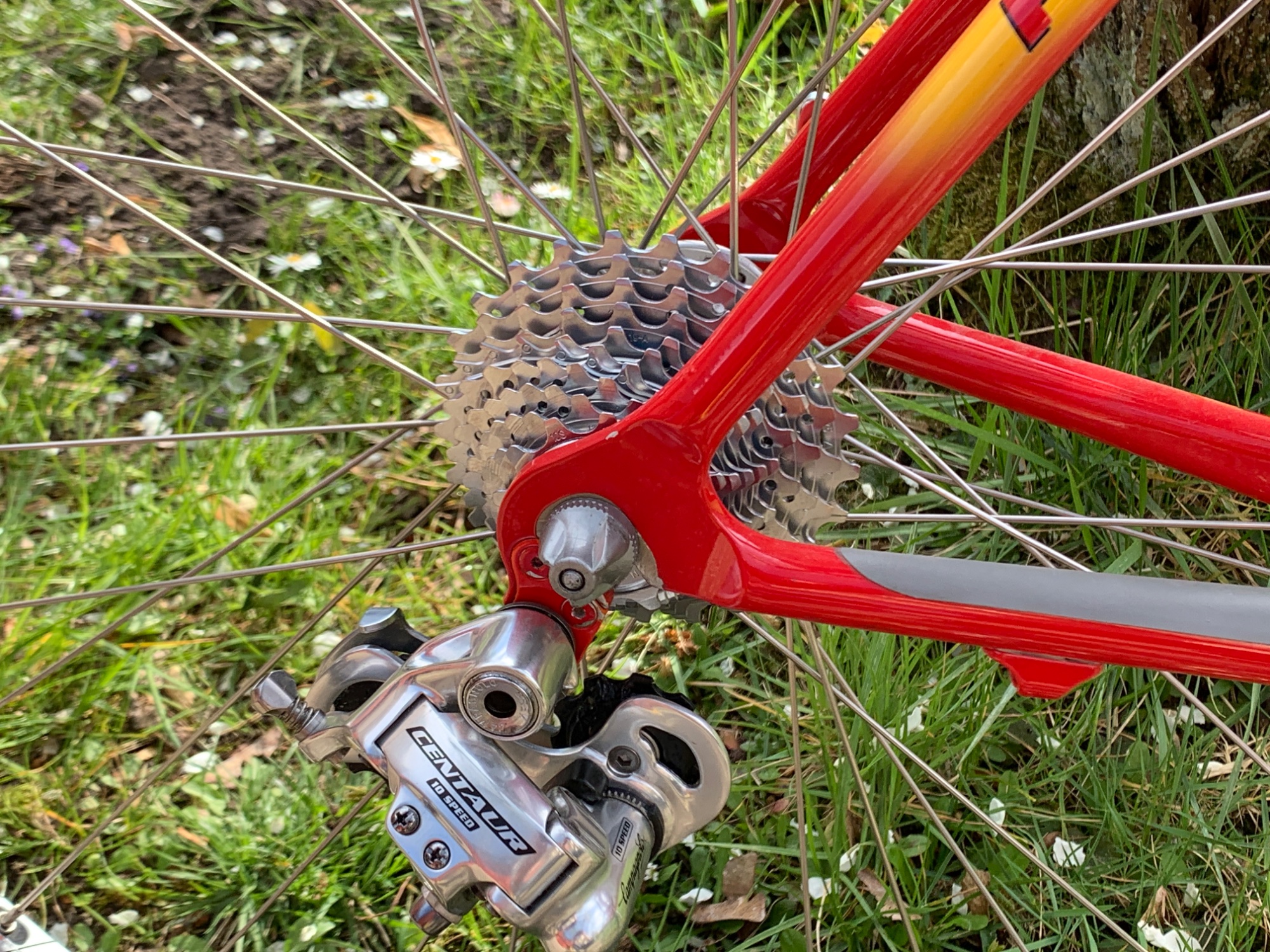

Ist jetzt eher die billige Variante, aber ich hab die 11-fach Athena an meinem Master mit 130er EB. Gab da keine Probleme.
11fach-Felgen passen ja auf jede… 126er-, 130er- oder 135er-Nabe… :D
Wäre cool, wenn denn auch die CAMPAGNOLO 11fach-Kassetten auf entsprechende 130er-Naben passen. Alles sehr verwirrend mit dem modernen Zeuchs…
OK ich korrigiere meine Schreibweise 🤪
11fach Campagnolo Kassetten passen auf Naben für einbraubreiten mit 130mm und Felgenbremsen, Campagnolo Freilauf oder n3w mit Adapter.
12 Fach Campagnolo Kassetten passen auf Naben für einbraubreiten mit 130mm und Felgenbremsen, Campagnolo Freilauf oder n3w mit Adapter.

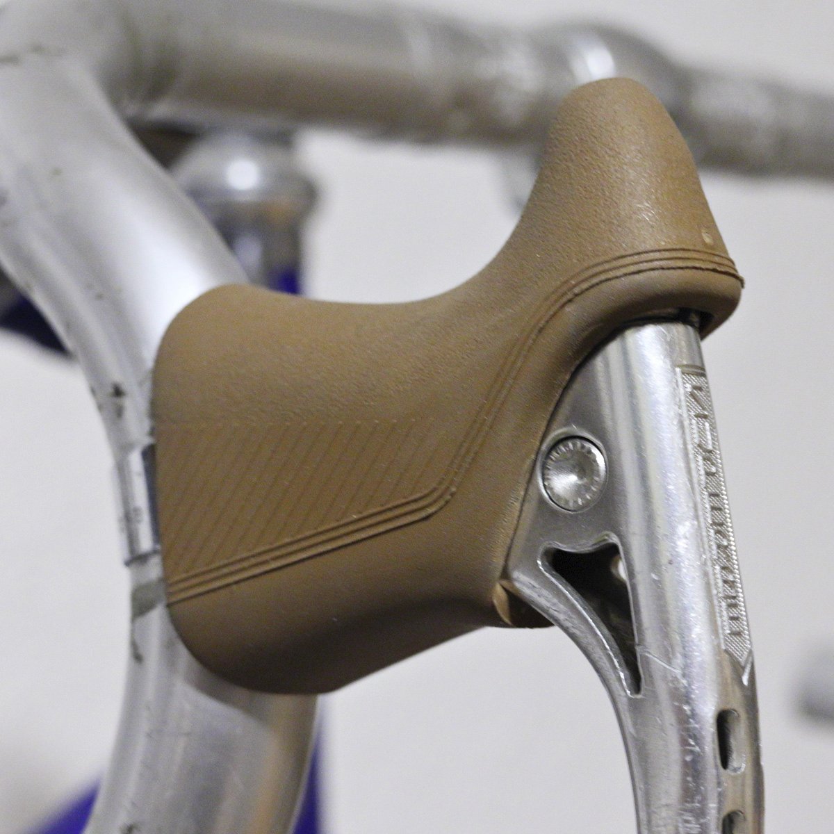

Welche neu erhältlichen Hoods passen am Besten zu den SunTour Superbe Pro Bremshebeln CB-3200?
