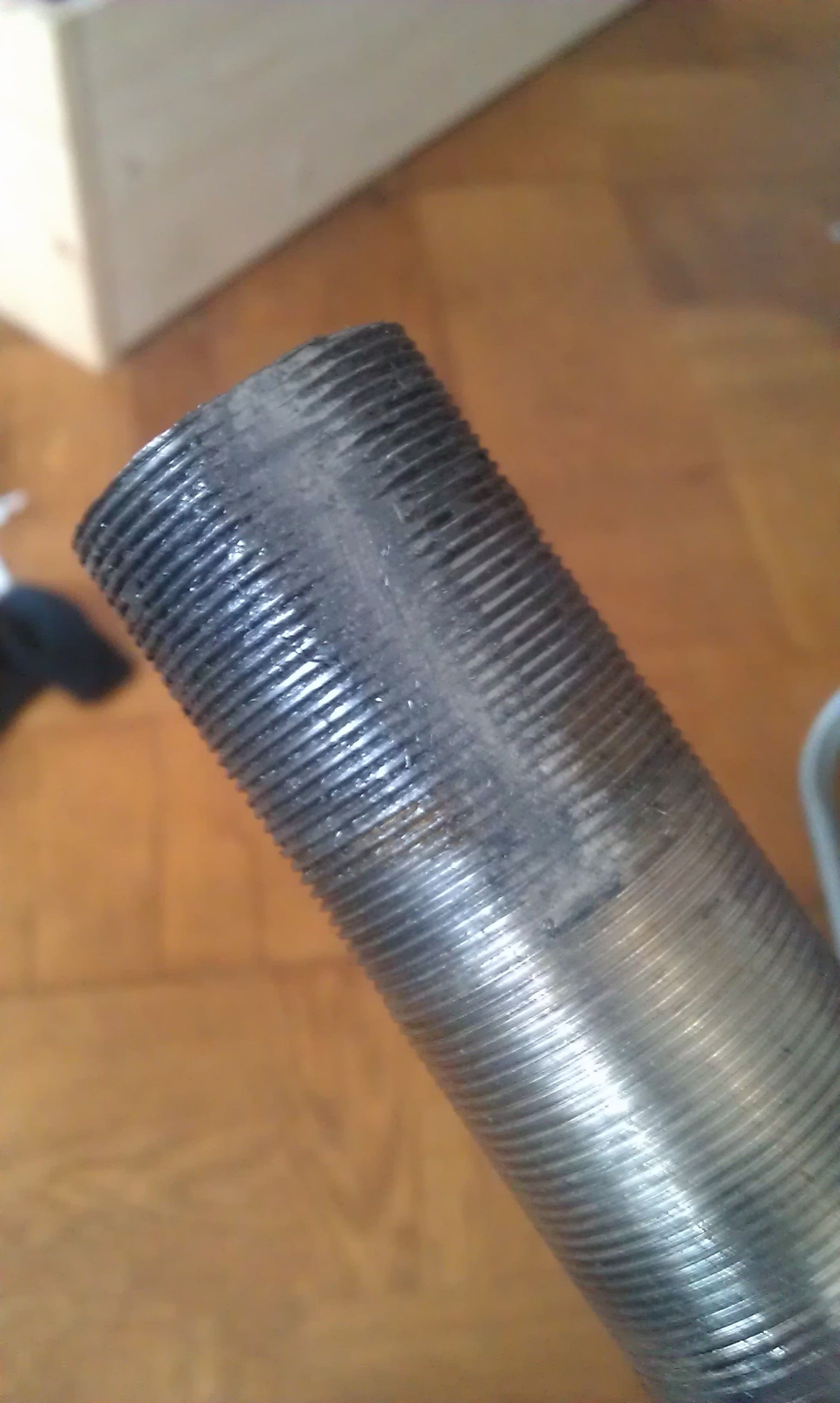

als ich versucht habe rauszufinden warum mein Vorbau nicht passt, obwohl er es von den Maßen tun sollte, hab ich das hier entdeckt:
Hat irgendwer ne Idee a) wie sowas zustande kommen kann? und b) ob es da noch irgendwas zu machen gibt oder ob 'ne Neue Gabel angebracht ist?
LG Jonathan
Wie es aussieht, hast Du eine Gabel mit französischen Maßen (25x1), das erkennt man am Anschliff auf dem Gewinde, "normale" zöllige Gabeln haben an der Stelle idR eine Nut.
Und das klärt auch gleich, warum Dein Vorbau nicht passt, der ist vermutlich auf den Innendurchmesser einer Zoll-Gabel abgestimmt (22,2mm), während eine franz. Gabel außen 25mm und innen 22mm Durchmesser aufweist.
Vielleicht erwartet Dich am Tretlager ja auch noch eine Überraschung und Du findest auch dort ein franz. Gewinde vor. (35x1)
Ob das nun ein französisches 25X1mm Gewinde ist oder ein gängiges 1"-Gewinde, kann man aus der Abbildung nicht erkennen.
Auch nicht, ob der Innendurchmesser 22 oder 22,2 mm ist.
Der "Anschliff" wurde damals aber nicht geschliffen, sondern gefeilt.
Da die Zwischenringe der Steuersätze üblicherweise eine "Nase" hatten, aber nicht alle Gabelschäfte eine Nut, hat man das Gewinde zurückgefeilt, damit die Nase des Ringes auf dieser Fläche aufsaß.
Ich habe um 1990 einige Zeit in einem Radsportgroßhandel gearbeitet. Dort war das Befeilen des Gewindes gängige Praxis.
Mir selbst hat davor gegraust, ich habe stets die Nase aus dem Ring gefeilt. Auch wenn das mehr Aufwand war (gehärtet), und sich der Steuersatz weniger zügig einstellen ließ.
