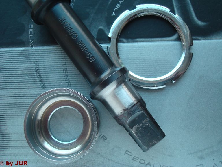

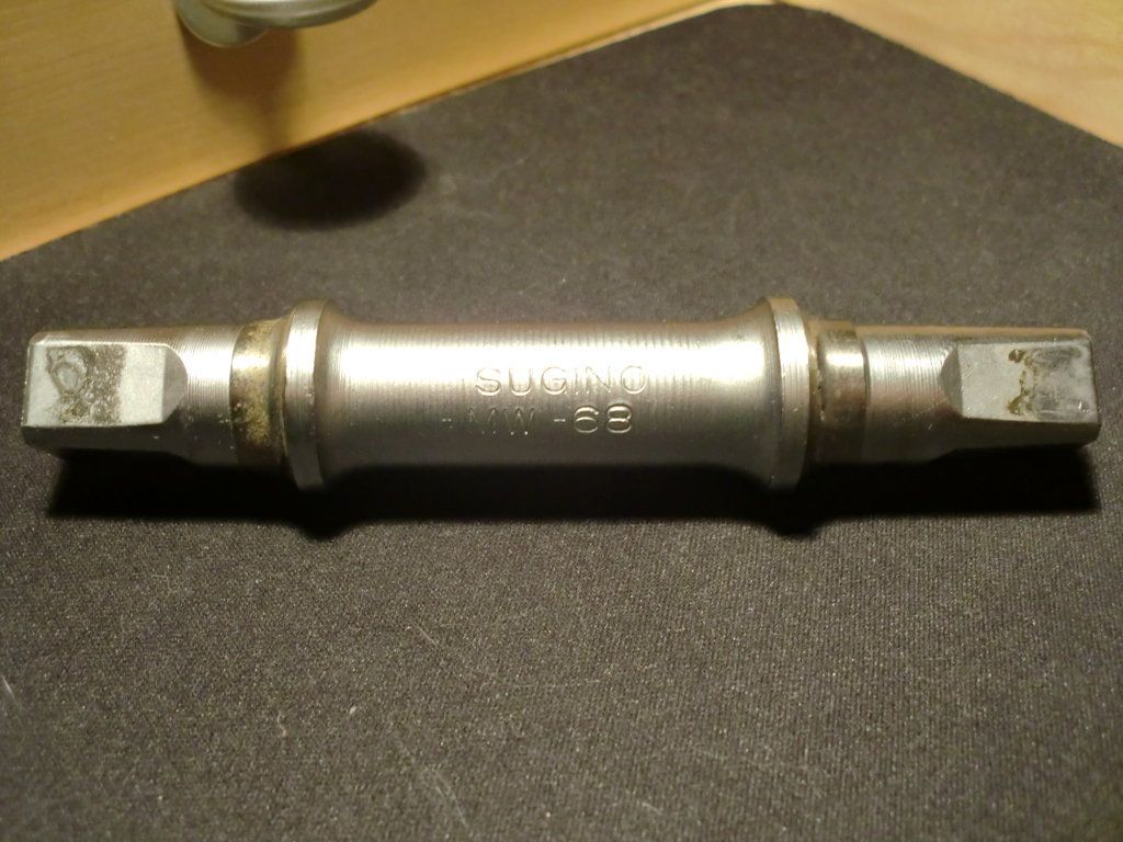

Zwei Fragen an Sugino Kurbelbesitzer und -liebhabär.
Ich kann das nicht auseinander halten. Hat diese Lagerwelle nun eine JIS oder ISO aufnahme?
velobase sagt, es sei ISO, doch das Bild auf velobase sieht aus wie JIS low profile.
Dies Welle stammt aus einem Sugino Innenlager für BSA Tretlagergehäuse. Die Wellenlänge beträgt 113 mm.
Nun die wichtige Frage:
Welche Sugino Kurbel passt auf diese Welle? Auf velobase.com habe ich nichts eindeutiges gefunden.
z.B.: Shimano 600 Ultegra FC-6400:D
Sugino Mighty sitzt bei mir auf 113mm Welle.
...ist aber brüniert:confused:
Edit: Velobase ist auch noch asymmetrisch:eek:
