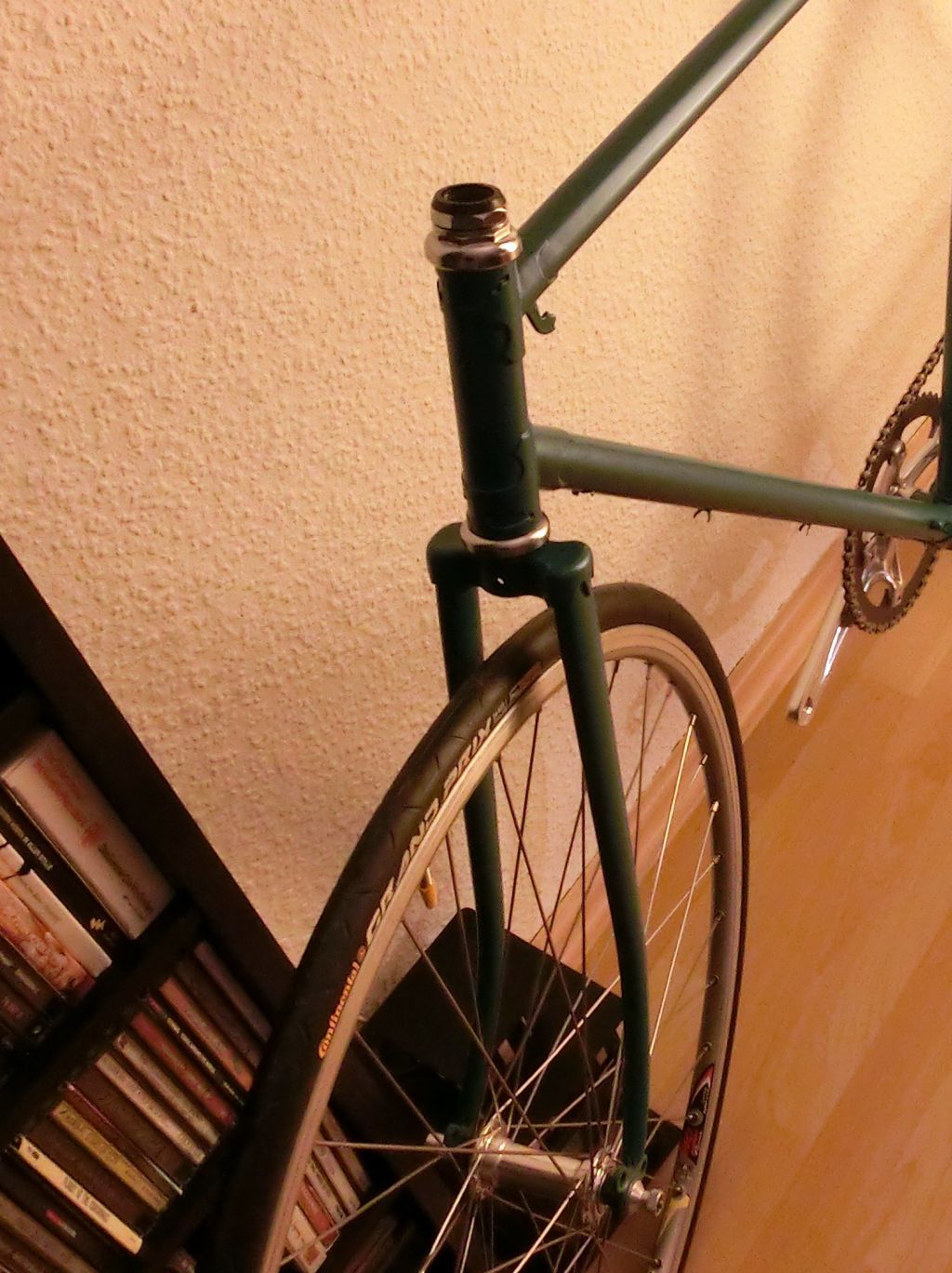

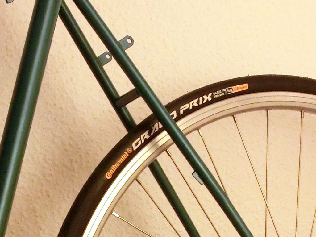

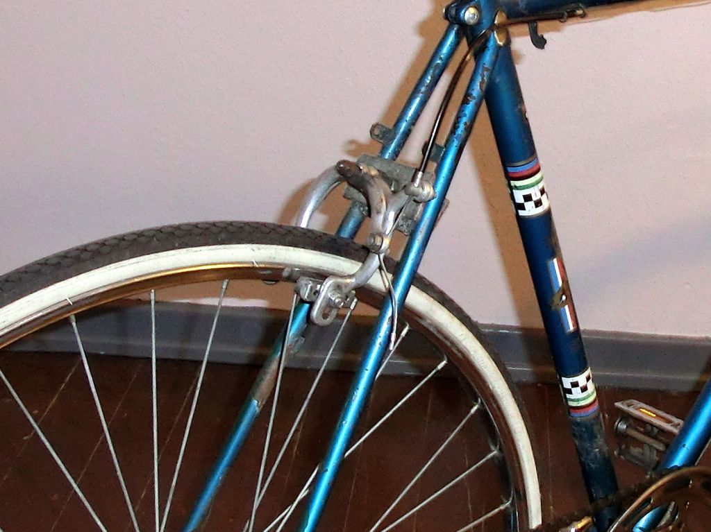

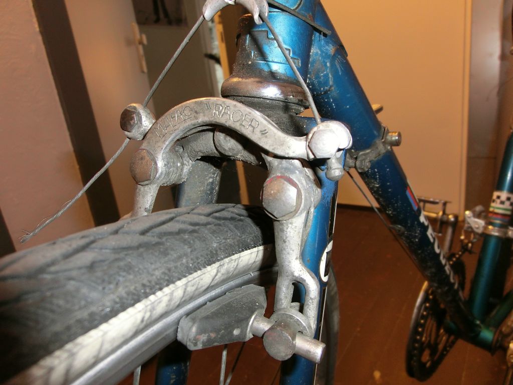

ich bin ganz offensichtlich neu hier und auch nicht ganz sicher, ob ich mit meiner Frage an der richtige Adresse, bzw. im richtigen Thread/Unterforum gelandet bin. Ich probiere es aber dennoch. Und zwar baue ich gerade einen alten Peugeot Stahlrahmen Renner aus den späten 1970ern wieder auf und habe jetzt einige Fragen zum Thema Bremsen. Denn wie es scheint, brauche ich ein ungewöhnlich langes Schenkelmaß für Vorderrad sowie Hinterrad? Ich hoffe, die Fotos verdeutlichen mein Problem etwas. Auf den ersten beiden Bildern sieht man die alten Bremsen, bzw. wie sie montiert waren. Besonders am Hinterrad war das eine sehr eigenwillige Konstruktion mit zwei Aluminiumplatten, die einfach gegeneinander geschraubt waren, weil der Rahmen hinten kein horziontales Loch für Bremsen hat - komischerweise nur ein vertikales?!
Meine Frage ist jetzt, nach was für Bremsen ich Ausschau halten sollte, bzw. was wohl geeignet ist, gerade auch für hinten? Oder würdet ihr empfehlen, die alten Bremsen wieder aufzuarbeiten? Ich bin da recht ratlos.

Erstmal herzlichen Glückwunsch zu deinem Peugeot und willkommen im Forum. Leider kenne ich mich da zu wenig aus, ob es ein PX/PX wasauchimmer ist, aber da können dir unsere Peugeotjünger und diese Seite helfen: http://www.peugeotshow.com/
Die Aufnahmen für Schutzbleche und Gepäckträger deuten erstmal auf ein Sport- statt auf ein reines Rennrad. Und die Mafac-Racer Mittelzugbremsen sind grandios, auch von der Bremsleistung her. :daumen:
Zur Bremse findest du hier schonmal nützliches, das hats wohl mal gegeben und es scheint auch Adapterlösungen zu geben. Viel Erfolg.

Dein Rahmen scheint mir für die Aufnahme von Schutzblechen und 32 mm oder mehr Reifen gemacht zu sein. Dann füllst du den Platz auch aus.
Naja, aber selbst denn ich andere Reifen hätte, müsste ich das Problem des vertikalen statt horizontalen Loches am HR noch lösen. Oder ich verstehe deinen Kommentar vielleicht falsch? Inwiefern kann ich "den Platz ausfüllen"?

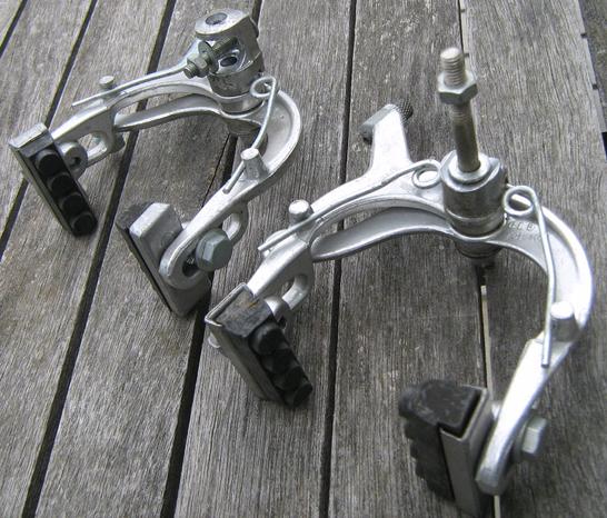

Wie in diesem Thread hier beschrieben, scheine ich nicht ganz allein mit diesem Problem zu sein. Die linke der folgenden beiden Bremsen würde - sofern das Schenkelmaß passt - beim HR passen. Wie heißt dieser Typ Bremse, bzw. wonach muss ich da genau suchen?

Dieses kleine Stück Blechan der linken Sattelstrebe sieht ja auch aus wie nen abgesägter Dynamohalter, spricht ja auch eher für ein Touren- denn Rennrad.
Und keine Bohrung für ne Felgenbremse könnt ja heissen, dass da eher nen Rücktritt- oder Trommelbremse original verbaut war.
Wie war das denn vorher gelöst?
Ich meine, auf dem 2ten Bild war da wohl ein Adapter montiert. Kannst Du den nicht übernehmen?
Das wäre sicherlich eine Möglichkeit, die ich auch mit "Aufarbeiten" meinte. Der Adapter sieht zwar nach Eigenbau und nicht besonders schön aus, aber daran könnte ich ja arbeiten. Ich wollte mich aber vorher erkundingen, was für Alternativen es wohl gäbe.
Das von Leif gezeigte Teil ist das gesuchte. So gehört das original und man hat sich auch was dabei gedacht, mit der Vertikalbohrung hat man gleichzeitig eine Schutzblechbefestigungsmöglichkeit geschaffen.
