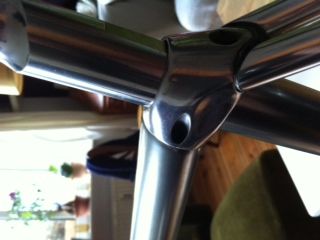

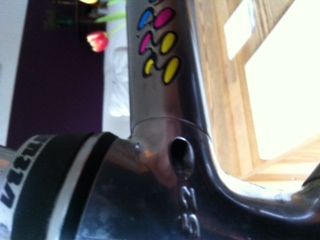

Ich habe eine Problem. Habe ein Vitus 992 erstanden. Beim Aufbau bzw beim Verlegen des Zug zur hinteren Bremsen habe ich große Probleme. Ich bekomme den Zug nicht durchs Oberrohr. Er wird vorne durch die Muffe eingefädelt und kommt hinten an der Muffe, (siehe Bilder) wieder raus.
Hat jemand eine Idee, wie man den Zug durchs Oberrohr bekommt?
Anhang anzeigen 70328Anhang anzeigen 70329
Jupp Draht sollte doch klappen. Mal nebenbei: Sauschöner Rahmen! Der kommt mir definitiv auch noch ins Haus :daumen:
