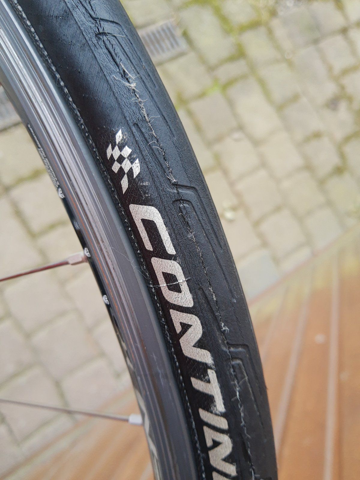

..ist der nur schlecht rasiert oder nix mehr?
Leider eine typische Fehlerquelle bei einigen Conti.....
Aber in den meisten Fällen hat man Glück und bekommt
einen Teil des Kaufpreises erstattet oder je nach
Laufleistung auch vollständigen Ersatz.
