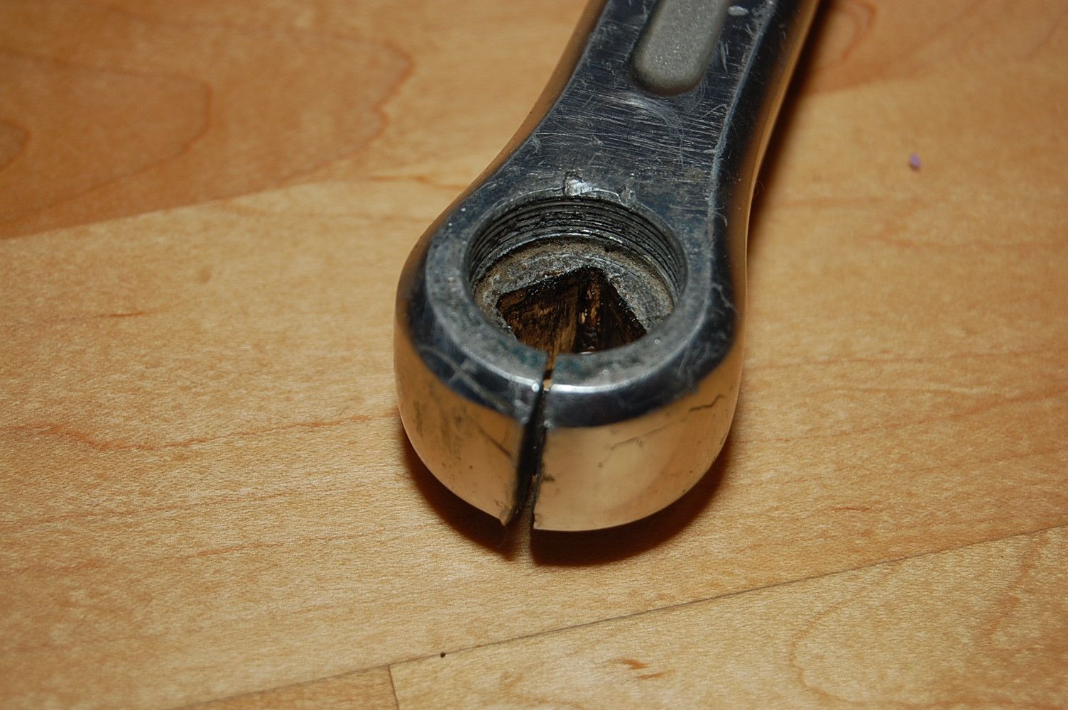

Die linke Kurbel bekomme ich nicht 'runter.
Das Gewinde ist ausgerissen (es war wohl schon vorher nicht gut) als ich versucht habe, die Kurbel mit einem normalen Abzieher 'runter zu bekommen.
Jetzt kann ich keinen Abzieher mehr einschrauben.
Wie bekomme ich die Kurbel jetzt ab? Meinetwegen auch ein letztes Mal bevor die in den Schrott geht.
Mit nem Zweiarmabzieher oder einer Säge.

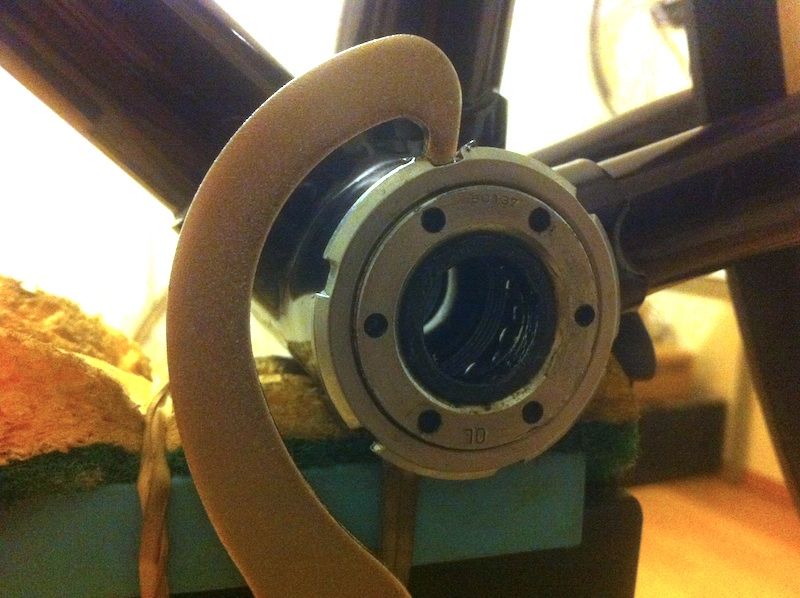

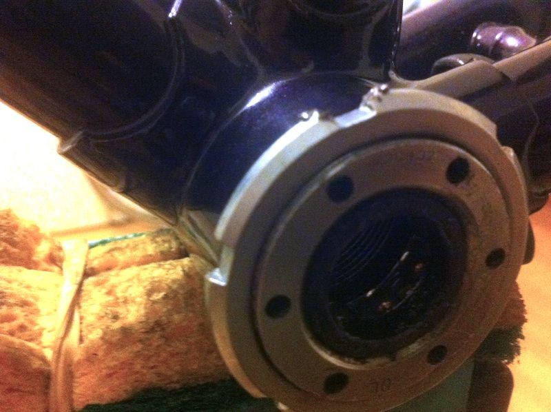

Wie bekommt man denn den linken Teil des Innenlagers bei einem alten Vierkant heraus?
Die rechte Antriebsseite ließ sich ohne Probleme mit dem Tretlagerschlüssel entfernen und ich konnte auch die Welle herausnehmen.
Nun ist noch die linke Seite übrig. Mit dem Hakenschlüssel konnte ich in keine Richtung etwas bewegen. In beiden Richtungen ist der Hakenschlüssel nur irgendwann abgerutscht und hat dabei die Kerben verhunzt. Wundert mich irgendwie auch nicht, da der Hakenschlüssel leicht abgerundet ist. Wie soll der denn sauber greifen?!
Sitzt das Ding nur fest oder mache ich etwas falsch?
Das gute ist, dass der Rahmen innen keinen Rost angesetzt hat. :)

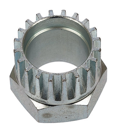

Noch eine Frage zum Einbau des neuen Innenlagers: Ich benötige nun wohl wieder ein neues Werkzeug, da das BB UN55 innenliegende Zähne hat. Ist dieses Werkzeug das richtige für die Montage?
Cyclus Innenlager-Werkzeug für Shimano Compact
Einsatzbereich: zur De-/Montage von Shimano Compact Innenlagern
Größe: 3/8“ oder 32mm (Außensechskant)
Das die linke Seite nicht abgeht habe ich noch nicht erlebt. :confused:
Der Hakenschlüssel greift nur am Konterring. Ein Stirnlochschlüssel für die Löcher in der linken Lagerschale dürfte das Problem lösen (Vorher mit Solvent einsprühen). Dann geht der Konterring mit raus.
Also, der Konterring sollte schon als erstes runter. Der geht ganz normal links rum auf. Falls es mit dem Hakenschlüssel nicht geht, nimm nen großen Schraubenzieher und einen amtlichen Hammer. Das geht bei mir immer. Dann die Schale mit demStirnlochschlüssel ausdrehen (ebenfalls nach links). Falls die auch nicht will, muß wieder der Hammer her und diesmal ein Durchschlag oder was Ähnliches, was du an einem der Löcher ansetzen kannst. Das hinterläßt eventuell Spuren, aber nicht soooo dramatisch.
Viel Glück
Also, der Konterring sollte schon als erstes runter. Der geht ganz normal links rum auf. Falls es mit dem Hakenschlüssel nicht geht, nimm nen großen Schraubenzieher und einen amtlichen Hammer :D . Das geht bei mir immer. Dann die Schale mit demStirnlochschlüssel ausdrehen (ebenfalls nach links). Falls die auch nicht will, muß wieder der Hammer her und diesmal ein Durchschlag oder was Ähnliches, was du an einem der Löcher ansetzen kannst. Das hinterläßt eventuell Spuren, aber nicht soooo dramatisch.
Viel Glück
Der ist gut , also keine Gewalt anwenden , sofort den grössten Hammer nehmen ( Zitat : mein Ausbilder )
Ich bin Spott gewohnt für meine "Hammer"-Methode:rolleyes: , aber ich schwör, es funktioniert. Aber der Hammer sollte schön etwas größer sein, so um die 800gr würde ich sagen. Ein beherzter Schlag, und der Konterring rockt von der Schale;) . Läßt sich umgekehrt auch wieder montieren, hab ich lange so gemacht, bevor ich wußte, dass es für so etwas Spezialwerkzeug gibt:oops: . Ein Hakenschlüssel fehlt mir aber immer noch, jemand einen abzugeben?:)
