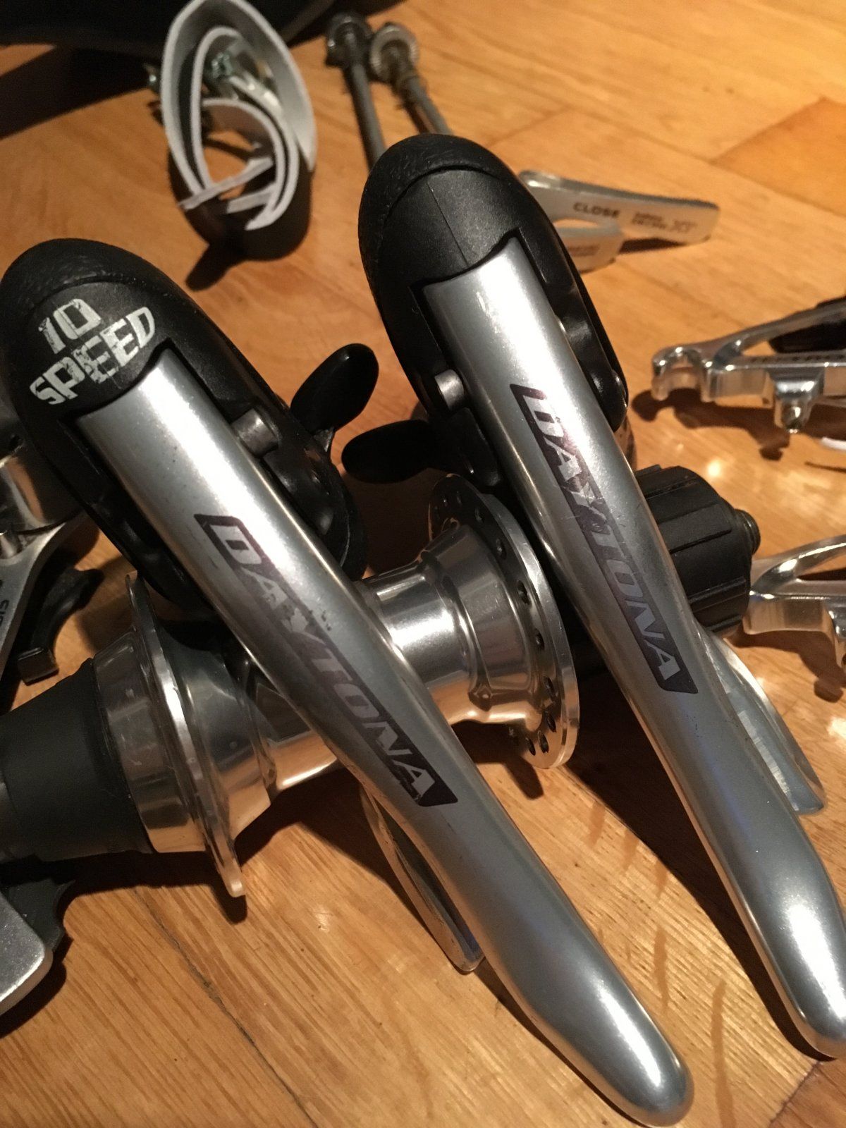

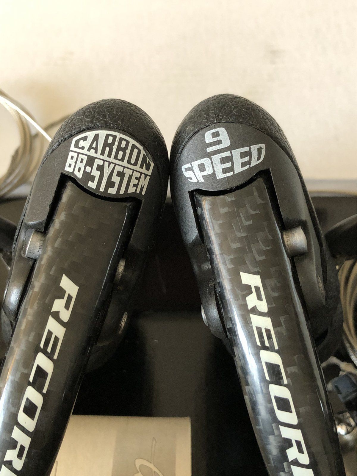

Hat schon Mal jemand die weiße Beschriftung oben an den Ergos entfernt? Kann man das mit Aceton versuchen? Waschbenzin?
Das ist leider sehr mühselig und funktioniert mit keinem Mittel so richtig gut. Oder andersherum: das haben sie besonders robust hinbekommen mit der Schrift ;)
Ich habe das mal mit diesem bereits angegriffenen Paar versucht:
Nach etlichen Versuchen mit Aceton, NeverDull, Waschbenzin (Verdünnung wollte ich auf keinen Fall nehmen) sah es dann so aus:
Das war dann auch ungefähr der Punkt, wo ich aufgegeben habe und mit schwarzen Mattlack gaaanz leicht darübergegangen bin. Das hält nach wie vor sehr gut.
Danke für die brauchbare Zusammenfassung Deiner Versuche mit den bekannten Mitteln. Eigentlich muss nur die 9 weg da es 10 sind, da der Indexring getauscht wurde. Vielleicht würde radieren funktionieren. Hätte Campagnolo nur Mal die Carbonhebel so unverwüstlich hinbekommen.

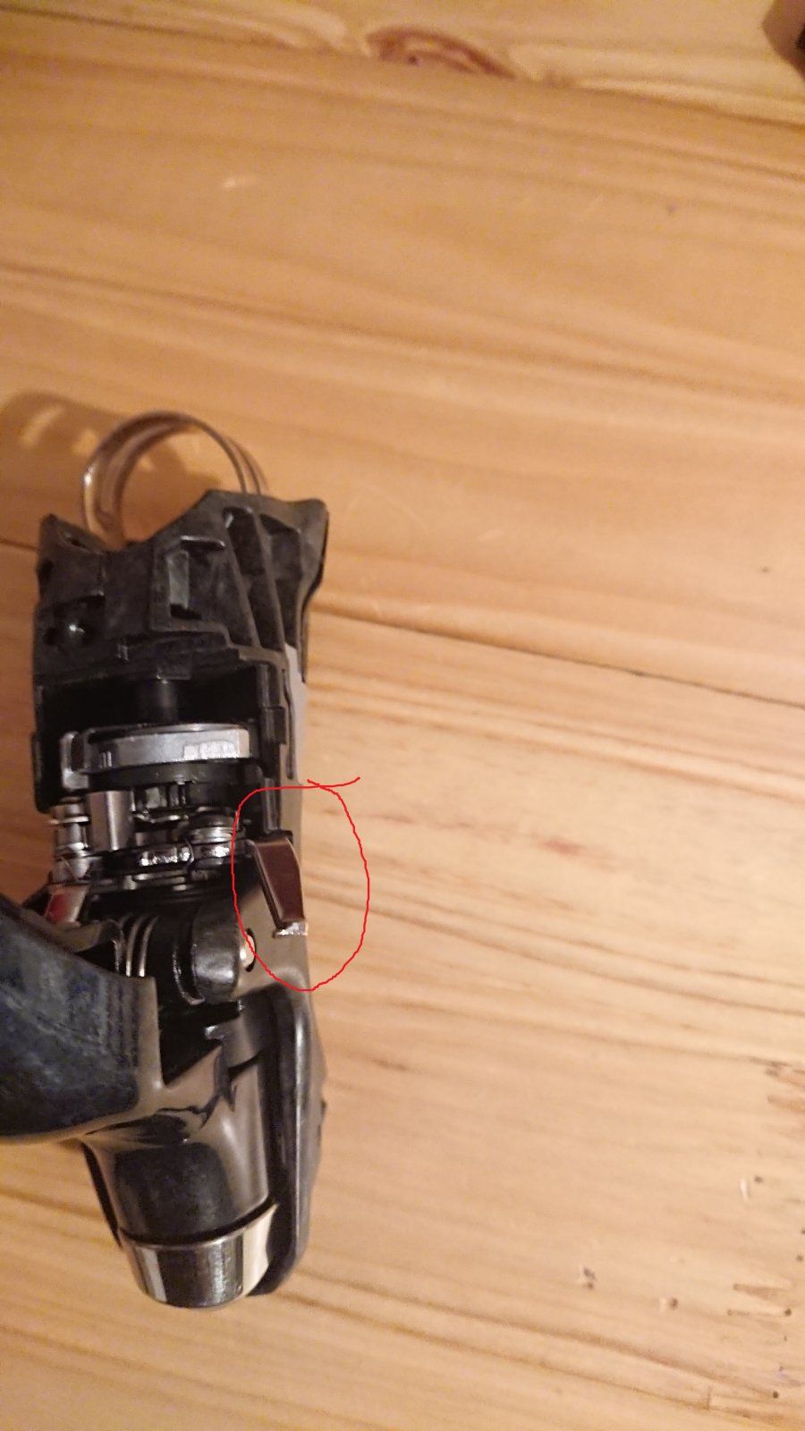

Kennt sich jemand mit modernen STI aus? Ich habe ein Problem mit diesem linken Ultegra R8000 STI. Nach dem Hochschalten mit dem großen Hebel verbleibt der eingekreiste Teil auf dem Foto an dieser Stelle. Normalerweise müsste er mit zurückspringen. Ich kann ihn mit der Hand wieder zurückbewegen und dann kann ich auch ganz normal wieder runterschalten.
Vermute ma, dass da eine Feder defekt ist. Leider finde ich nichts zum Aufbau der STI von innen. Vermutlich sind die auch nicht mehr dafür gemacht, sie zu zerlegen...Die Ersatzteilliste von Shimano ist leider mau:
