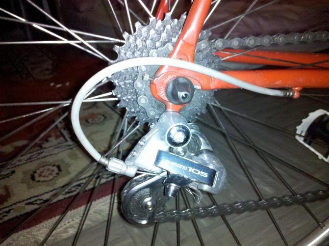

1.fahre zurzeit mit ner alten 105(2x6) schaltung und würde diese gerne durch eine neuere 600er ersetzen, jetzt habe ich gesehen das die 6x fach 600er ziemlich selten sind..
würde das probleme mit meiner 6x kassette machen bzw bräuchte ich ne neue?
2.kann ich ohne probleme ne grössere kassette einbauen (zb 7x,8x fach)?
issen bianchi aus dem jahre 1986

was würdest du denn gerne ersetzen, wenn du sagst "schaltung"?
schaltest du aktuell gerastert, d.h. "rastet" dein schalthebel auf verschiedenen positionen ein?
was ist für dich eine "neuere 600er"?
fotos sind immer toll, und wenn du dann noch schaust/schreibst welches modell deine aktuelle 105er ist kann richtig geholfen werden ;)
klingt jetzt umständlich, aber da gibt es unterschiede die relevant sind.
einfach auch 7/8/9fach hochgehen ist nciht drin, da kommen probleme auf.
daher wäre ncoh wichtig, ob du mit den 6 gängen gut zurecht kommst, bzw. ob du mehr brauchst und was du mit dem rad machen willst.
so, mach deine hausaufgaben :p :bier:
edit: hab das rad gesehen, mach mal ne detailaufnahme vom schaltwerk, wenn von 1986, dann dürfte es schon gerastert sein?

abend stalky und schonmal danke für deine hilfe ;)
ja, schalte gerastet.kann ich aber am zug ändern (ring am schalter)
mit den 2x6 bin ich zurzeit recht gut unterwegs, bräuchte auch eigenlich nicht noch mehr..
will das rad quasi nur ein wenig "modernisieren" ,auch wenn das hier nicht gern gehört wird:)
http://cgi.ebay.de/Shimano-600-Scha...ort_Radsport_Fahrradteile&hash=item231367ed9a
sowass hier hätte ich im auge und hier im forum werden auch einige angeboten.
die alte schaltung ist total verdreckt, angekrustet und weisst leichte roststellen da ausserdem eiern diese "zwischenritzel" und verursachen einen unschönen sound :)
ausserdem würde ich halt auch gerne die kassette erneuern da sie auch total verdreckt ist und einfach nurnoch "laut" ist.
ps: modelnummer der schaltung ist mir grad nicht bekannt, schaue morgen mal genauer bei tageslicht falls das bild nicht helfen sollte.

Ach, die gute, alte 105 New, das war damals mein Einstieg in die Rennradwelt!
Die Rädchen des Schaltwerks kann man ausbauen, zerlegen und neu fetten, was alle ein bis zwei Jahre mal passieren sollte. Bei der alten 105 läuft dabei Plastik auf Stahl, bzw. beim oberen Rädchen Stahl auf Stahl, was mit Dreck und ohne Fett nicht lange gut geht. Wenn die Rädchen also schon richtig wackeln, schmeiß sie weg und bau neue ein. Das Schaltwerk selbst ist mit sämtlichen Shimano-Schalthebeln und -Zahnkränzen bis heute kompatibel, ab 9-fach braucht es aber moderne, schmalere Rädchen und entsprechend gekürzte Schrauben.
Andersrum passt natürlich auch jedes neuere Shimano-Schaltwerk (außer Dura Ace 740x) zu den alten 6-fach-Sachen, wenn es ggf. breitere Rädchen bekommt, damit mindestens eine 8-fach-Kette durchpasst. Noch schmalere Ketten schalten auf 6-fach-Zahnkränzen nicht wirklich gut. Schaltwerke aus der 8-fach-Zeit kannst Du also einfach dranbauen (außer eben der damaligen Dura Ace).
Wenn Du mehr Ritzel haben willst, brauchst Du allerdings eine andere Nabe oder zumindest einen anderen Freilauf. 6-fach und 7-fach war jeweils eine eigene Geschichte, während die Freiläufe für 8/9/10-fach bis auf wenige Ausnahmen kompatibel sind. Ein moderner Freilauf passt mehr oder weniger problemlos an die alte Nabe, braucht aber meistens auch den dazu passenden Lagerkonus samt Dichtung. Anschließend muss die Achse neu "vermittelt" und das Rad auf Mitte zentriert werden, was bei manchen 6-fach-Naben wegen ihres minimal größeren Flanschabstandes zu sehr flach stehenden Speichen auf der Antriebsseite führen kann (funktioniert aber). Eventuell brauchst Du noch eine längere Achse und musst den Rahmen hinten etwas aufbiegen - schau mal, ob er 126 oder 130 mm Einbaubreite hat (innerer Abstand zwischen den Ausfallenden, oder Achsbreite von Mutter zu Mutter bei ausgebautem Rad messen).

hi.
zeitgerecht modernisieren ist doch vollkommen okay - meiner meinung nach.
das verlinkte ultegra-schaltwerk ist aus den 90ern, eine aufwertung würde ich mit dem rd-6207/6208 vornehmen.
da du das rad aber eh nicht unbedingt im original belässt passt das schon.
aus knobis beitrag ist ersichtlich, was für ein aufwand hinter "mehr gängen" steckt, wenn du damit zurecht kommst bleib bei den sechs.
mit dem erneuerungspaket schaltwerk, kette und kassette machst du in der regel nichts falsch, wobei ich nicht weiß, ob es die 6fach noch sinnvoll zu kaufen gibt ?!
