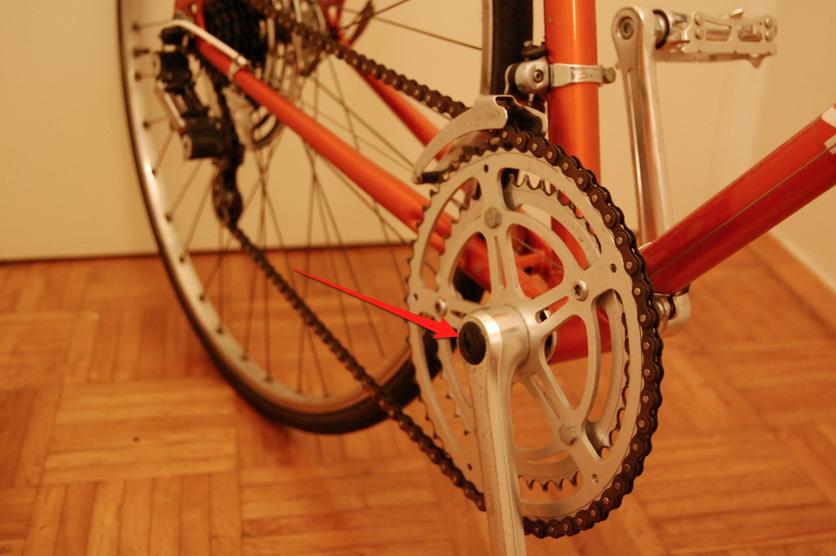

1. Bekomme die 4-Kant-Kurbeln nicht ab, obwohl die doch nur raufgepresst sein müssten oder? So richtig Gewalt angewendet habe ich lieber erstmal noch nicht.
http://imageshack.us/photo/my-images/89/180820111220.jpg/
http://imageshack.us/photo/my-images/199/180820111221.jpg/

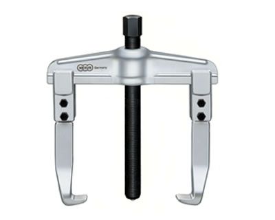

Zu 1.: Dafür brauchst Du einen Abzieher. sowas z.B.

Kurbel:
Die geht schon ab. Ist mir der Zeit ein bisschen festgefressen.
Den Kurbelabzieher schön weit reindrehen....entweder die Kurbel ist ab oder Gewinde..:D

Wie bekomme ich die Kurbel runter, wenn das Gewinde an der Achse hinüber ist. Kurbelabzieher lässt sich nicht ansetzen, auf jeden Fall nicht ohne noch mehr zu zerstören, inkl Werkzeug... :(

Eigentlich sollte die vorerst nur mal richtig sauber gemacht und dann irgendwann ausgetauscht werden. Das Gewinde ist auf den ersten 1 oder 2 Umdrehungen total »zusammengedrückt«, da geht nichts mehr rein.
AW: Mal eben schnell ne kleine bastelfrage
Versuche es mit einem Universalabzieher ( aus dem Baumarkt..). Krallen aussen ansetzen... manchmal die letzte Möglichkeit....
Oder, wenn Du jemanden findest, der was Passendes hat: Gewinde nachschneiden und konventionell mit einem Kurbelabzieher versuchen.
Eher holt der die restlichen Gewinde aus der Kurbel als dass der kaputt geht...
...frag mal in einer KFZ-werkstatt oder einen elektroinstallateur nach einem LAGERABZIEHER!
damit werden kugellager, naben etc. von wellen abgezogen!
das wäre noch eine lösung bei kaputten innengewinde der kurbel!
