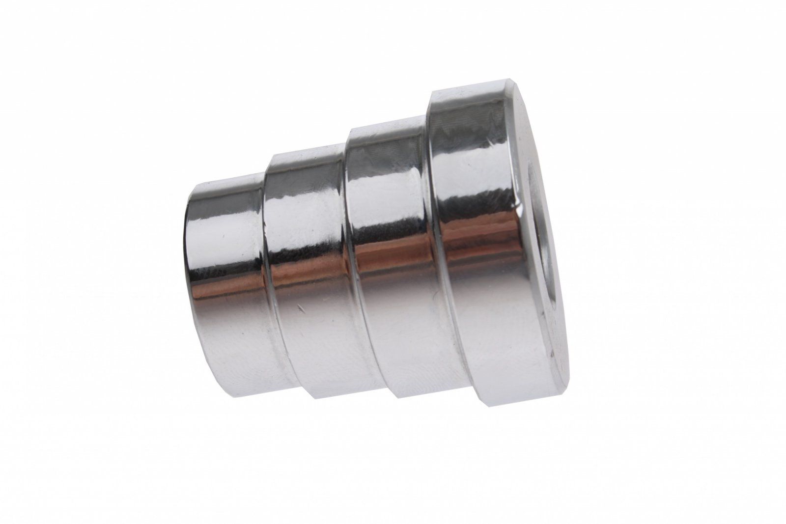

Möchte mein CAMPA-Steuersatz-Einpresswerkzeug erweitern um Druckstücke für 1 1/8 Steuersätze. . Hat das schon mal jemand gemacht ?
Die Teile wären dann z.B. solche:

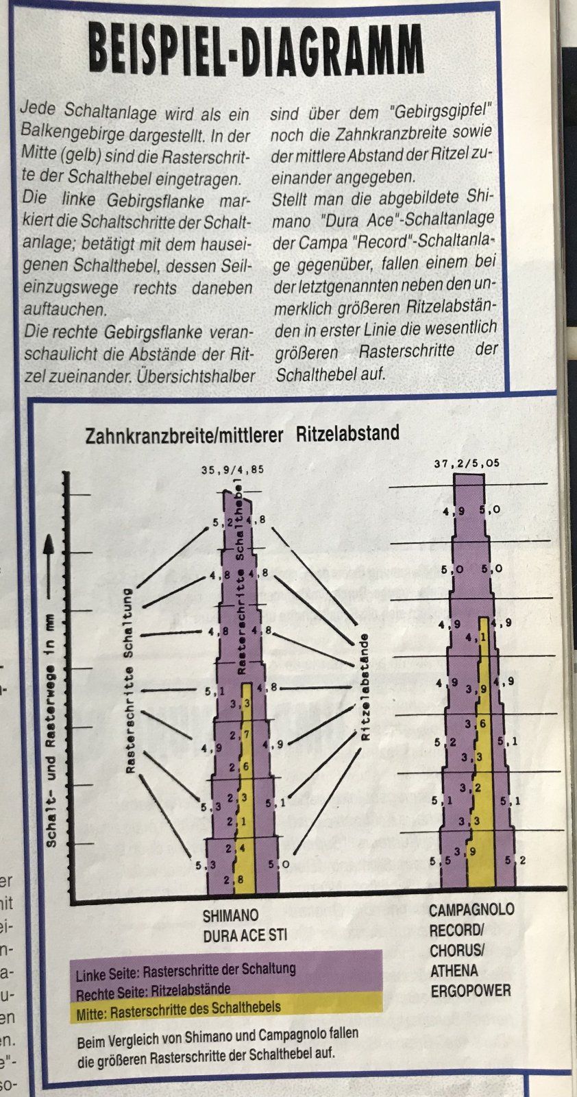

Was nicht funktioniert ist Campa 8fach mit Shimano 8fach Schaltwerk. Campa Hebel bewegen mehr Zug pro Klick (deshalb geht auch ein Umklemmen am Schaltwerk in dieser Konstellation nicht). Was aber in der Regel geht, ist Campa 8-fach Hebel mit passendem Campa 8 fach Schaltwerk und Shimano 8 fach Ritzelpaket. Damit hat sich Smolik ausgiebig im Tour Velo Werkstatt Heft V beschäftigt:

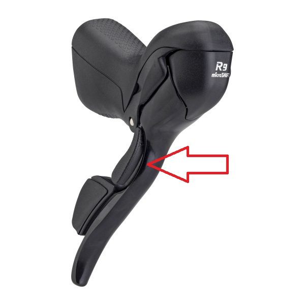

Lass deinen Sohn doch erstmal die Microshift probieren, die sind für kleine Hände eigentlich sehr gut geeignet und funktionieren einwandfrei. Der Bremshebel ist wie bei Campa/Sram feststehend, der größere, untere Hebel hat die selbe Funktion wie das Äquivalent bei den Ergopowern, in die andere Richtung schaltet man mit dem kleinen Hebel darüber (Pfeil), das ist eigentlich recht intuitiv.

Campa 8-fach Ritzel haben den gleichen Abstand wie Shimano 7-fach Ritzel. Was also auch geht ist
8-fach Campa Hebel, Campa Schaltwerk, Shimano HG Ritzel in 7-fach oder 7-fach Kassette und noch einen weiteres Ritzel dazunehmen und dann 8 Ritzel fahren. Bei Shimano 7-fach sind die Abstände zwischen den Ritzeln ein klein wenig weiter als bei 8-fach, also keine 8-fach Kassette verwenden....

Beim Googeln bin ich auf diesen Beitrag gestoßen, danach (letzter Absatz) passen wohl 10-fach Ergopower mit einem RX 100 Schaltwerk. Da das ja meines Wissens 8-fach war/ist, sollte das wohl gehen. 8-fach Ergopower wohl nur in Verbindung mit einem Campa 8-fach Schaltwerk auf einem 8-fach Shimanokranz (wie später auch 9/9/9 bzw mit Einschränkung 10/10/10 (Einschränkung, weil für ein perfektes Schalten drei Shimano 9fach Ritzelabstände im 10-fach Shimanokranz nötig waren).
