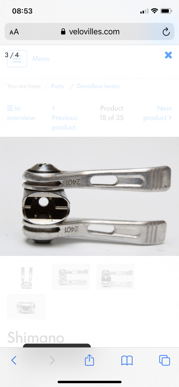

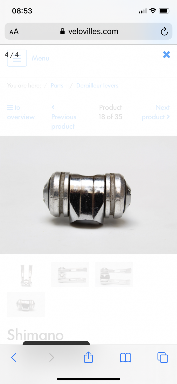

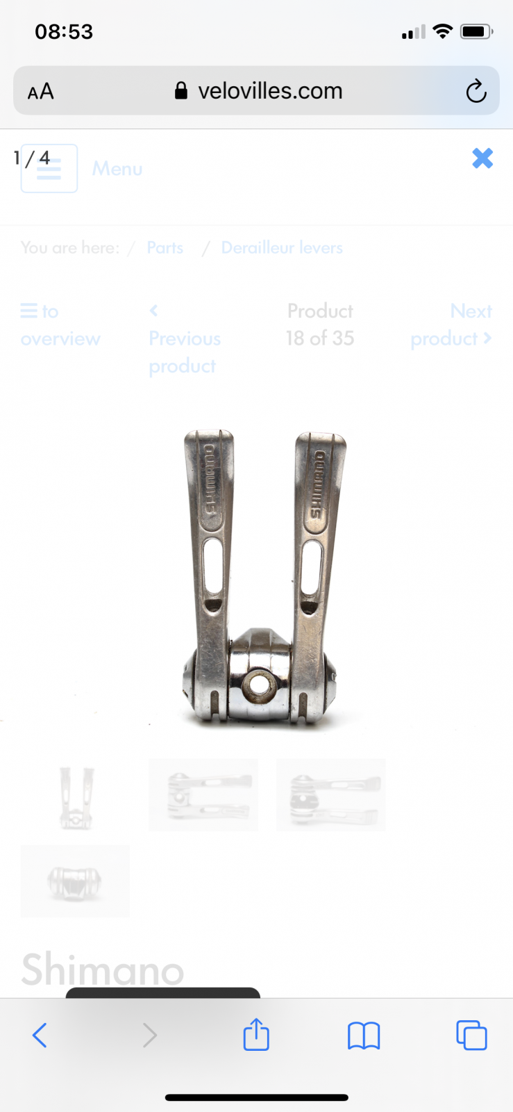

Erkennt von euch Adleraugen jemand, was für Schaltungs-Komponenten hier verbaut sind? Vielleicht Sora 8fach?!?
die Sora 8f schaltet doch mit einem Daumenhebel wie Campa oder? Die sehe ich hier nicht.

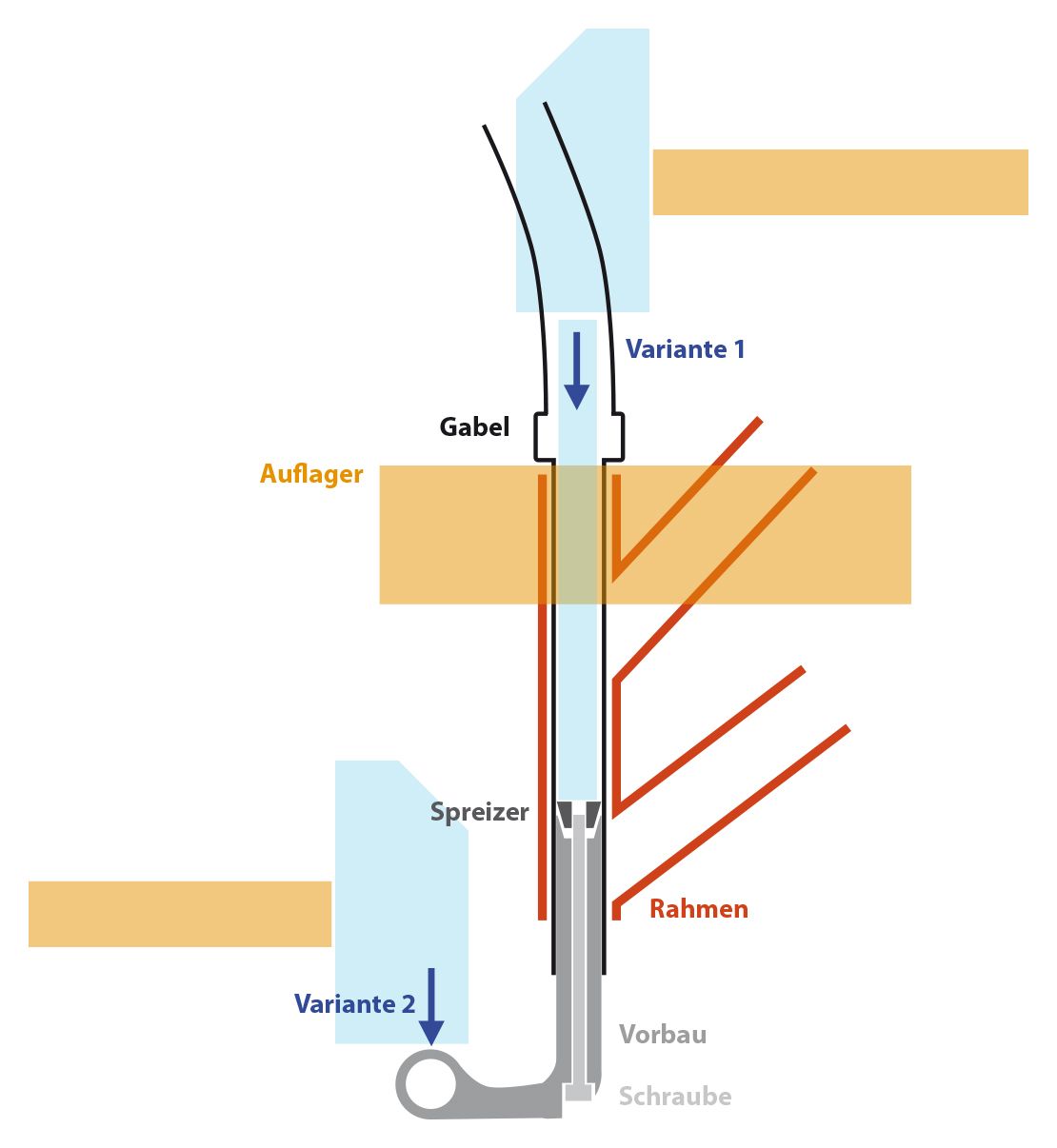

Sorry der Nachfrage. Ich hab mal eine kleine Grafik dazu gemacht und hoffe ich hab Dich richtig verstanden.
Den ganzen Rahmen inkl Gabel am Gabelkopf auflegen?
Zum Beispiel an einem großen Schraubstock.
Dann könnte ich entweder (Variante 1) mit einer Verlängerung innen auf den Spreizer draufziehen und den Vorbau nach unten treiben
oder Variante 2 von unten an den Vorbau draufgehen und den Vorbau raus bekommen.
Oder hab ich Dich leider komplett falsch verstanden.
Auf jeden Fall besten Dank für Deine Hilfe.
Bei Variante 1 müsste natürlich der Konus raus sein und dann hättest Du immer noch das Problem eventuell den VB Schaft unten zu stauchen. Gemeint war wohl Variante 2.
Wenn sich der Vorbau frei drehen lässt, ist der Konus (Spreizer) bereits lose. Der untere Schaft des Vorbaus ist vermutlich aufgeweitet und da liegt das Problem.
Den Konus bekomme ich lose. Hatte ihn sogar schon ganz von der Schraube gelöst und er fiel bis zur bremse durch.
Bekomme ich den Schaft irgendwie wieder gerade? Eigentlich ja nur durch die Bewegung nach oben? Bringt heiß machen in dem Fall was?
