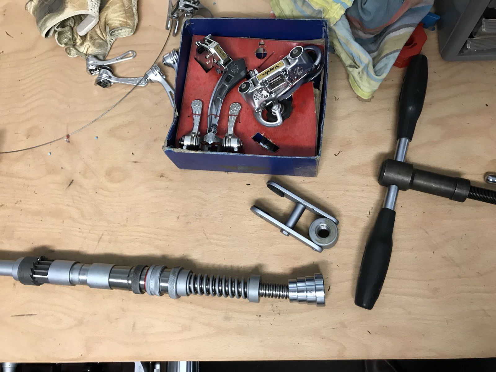

Möchte mein CAMPA-Steuersatz-Einpresswerkzeug erweitern um Druckstücke für 1 1/8 Steuersätze. . Hat das schon mal jemand gemacht ?
Die Teile wären dann z.B. solche:
Passt leider nicht, die Gewindestange vom Campa-Einpresser ist etwas zu dick für die Cyclus Teile.
Kauf dir einfach das komplette Cyclus-Werkzeug. Ich nehme das immer. Der Campa Trumm ist mir zu unhandlich für's Steuersatz einpressen.

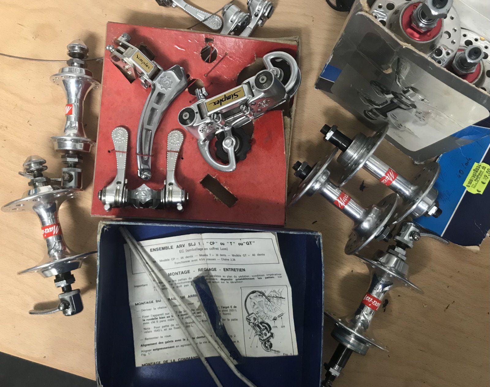

Was sollen denn die schönen Simplex Teilchen in dem Bild, erinnert mich an einen sehr schönen Fang heute, hier aus dem Forum :cool: , Simplex, das neue Campa Gold:eek::cool:.
Die lagen grade rum, weil ich am hin- und herräumen war und schlampig bin. Da geht schon mal ne NOS Box Simplex SLJs oder Huret Jubilees verloren... oder taucht plötzlich wieder auf...

Scheint auch mir so zufällig ins Bild platziert (die N.I.B., NOS oder was auch immer Simplex Schaltgruppe), damit manch einem hier der Sabber aus dem Mund läuft (so wie mir), auch wenn zwei Zugschellen zu fehlen scheinen. :D
Zugschellen? …mal gucken…
… stimmt. Die Schelle fehlt. Mist
