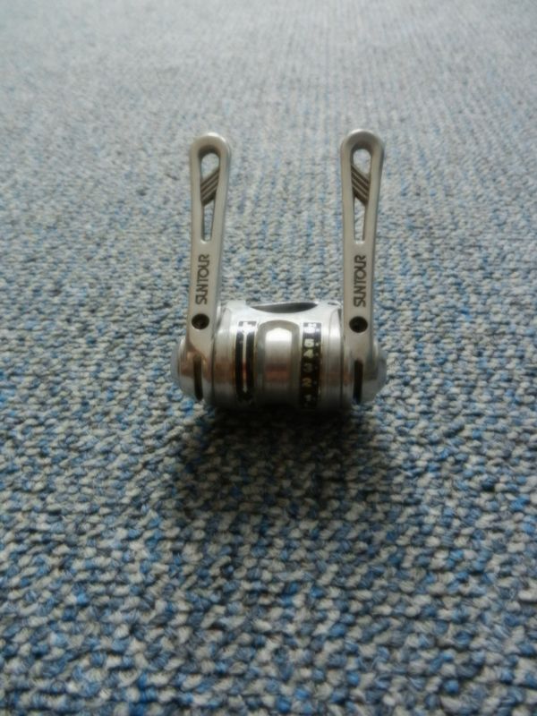

Ich meine diese hier, die sind von Suntour und aller Wahrscheinlichkeit nach aus der Zeit vor Accushift.
da irrt der herr!
suntour und shimano sind sehr wohl kompatibel. ich bin mit akkushift 7fach hebeln schon - dura ace, deore lx und deore dx schaltwerke auf shimano sis ritzeln gefahren ohne irgendeinen performance verlust. soweit ich weiß kann man auch mit sis hebel suntour schalten. zb. dura ace stis mit suntour superbe pro teilen, wie von principia auch ab werk zusammengestellt.
hier gut zu sehen am principia road 700 sl
also wenn das cyclone schaltwerk für akkushift ausgelegt ist, sollte es mit 7fach shimano funktionieren.

da irrt der herr!
Bei Dura Ace ist die Geometrie ja sowieso anders, da hab ich von verschiednene Seiten schon gehört, dass as gehen soll. Aber es geht um Shimano 600 Hebel, also für Schaltungen mit der "normalen" Shomani-Kinematik.
Ich bin mal ein Suntour-Schaltwerk mit 7fach-Lenkerendschaltern (Shimano) gefahren, das ging nicht optimal. In einigen Gängen hat es zwar gepasst, aber nicht in allen. Warum soll das bei 6-fach anders sein?
Übrigens, die gezeigten Vorbauschalter stehen zum Verkauf. 30 EUR inkl. Versand.

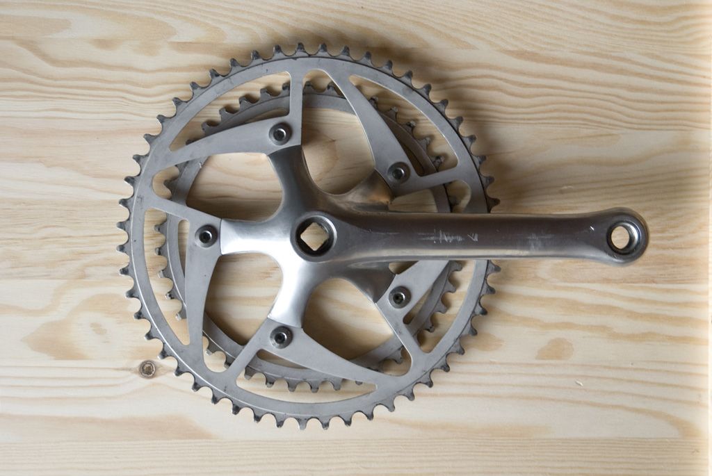

hallo zusammen, bin gerade dabei meine kurbeln zu montieren. auf der kranzseite hat die kurbel eine sechskant schraube die in der kurbel vesenkt ist.
das problem ist, dass meine nuss zu fett ist und ich somit die schraube nicht fest bekomme. mit dem maulschlüssel kommt man da auch nicht rein. irgendwelche tricks oder spezialwerkzeuge?
danke im voraus
edit: hat sich erübrigt
ofmega_mundial_klein-jpg.42832
am besten geht das mit einem 15er bit. das ist kein schlüssel, sondern es hat ein zylindrische form, die perfekt in die kurbel passt. das kannst du bspw. an eine ratsche anschließen...
sowas
