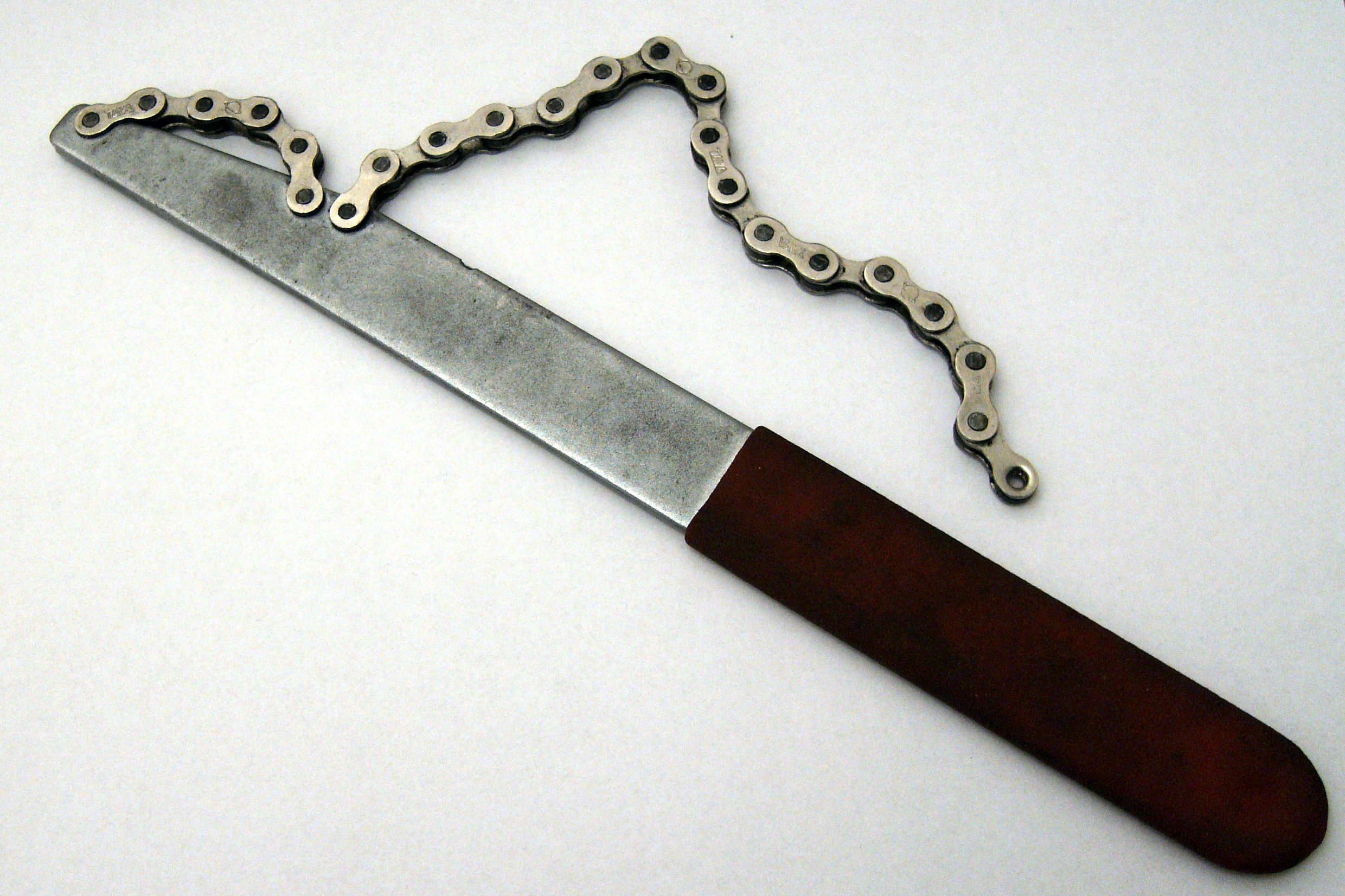

Sowas mal zwei:
oder sowas geht auch:
Angenehmes Arbeiten, habe ich mal irgendwo dazubekommen...

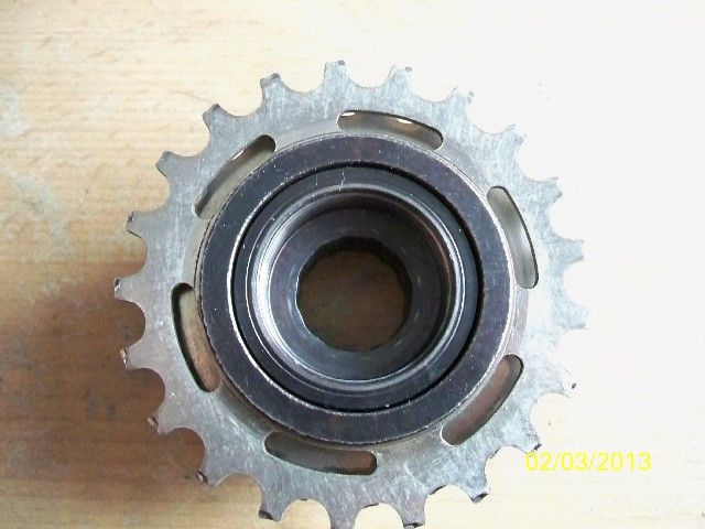

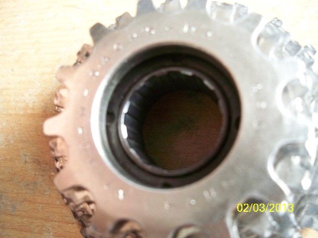

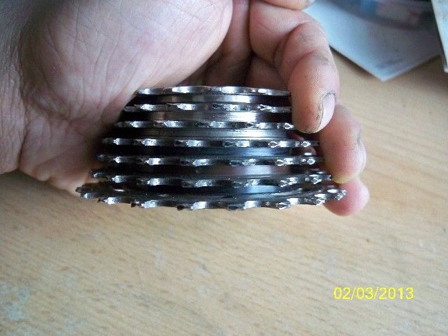

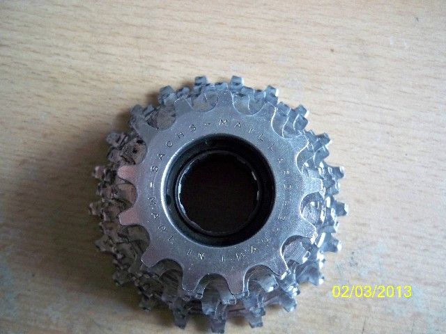

Hier mal paar Bilder von dem Kranz der sich nicht zerlegen lässt. Wollte den innen mal reinigen...
Natürlich kann man den Maillard/Sachs Kranz zerlegen , erst die Ritzel runter ( das kleine ist immer geschraubt , manchmal das nächste auch) , wo ist denn dein Problem , wenn du 2 Kettenpeitschen nimmst ?
Ähm, ich habe es schon mal falsch gemacht Du vielleicht auch? Es sieht so aus, als ob die letzten beiden Ritzel ein Teil, ein Duplex-Ritzel sein könnten, dann müsstest Du die peitschen um Ritzel 1 und drei respektive fünf und sieben legen beispielsweise...
