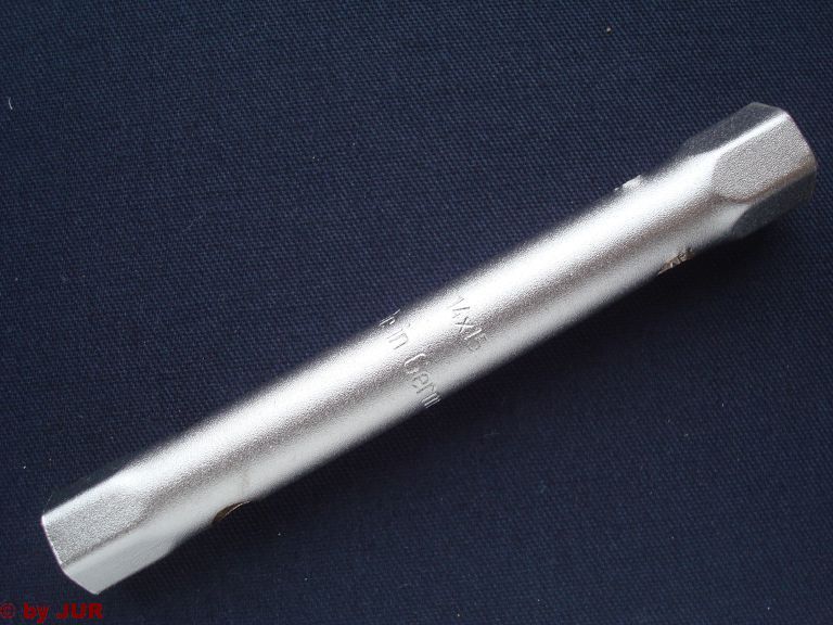

Allerdings ist ein Steckschlüssel für die Kurbelschrauben durchaus sinnvoll...

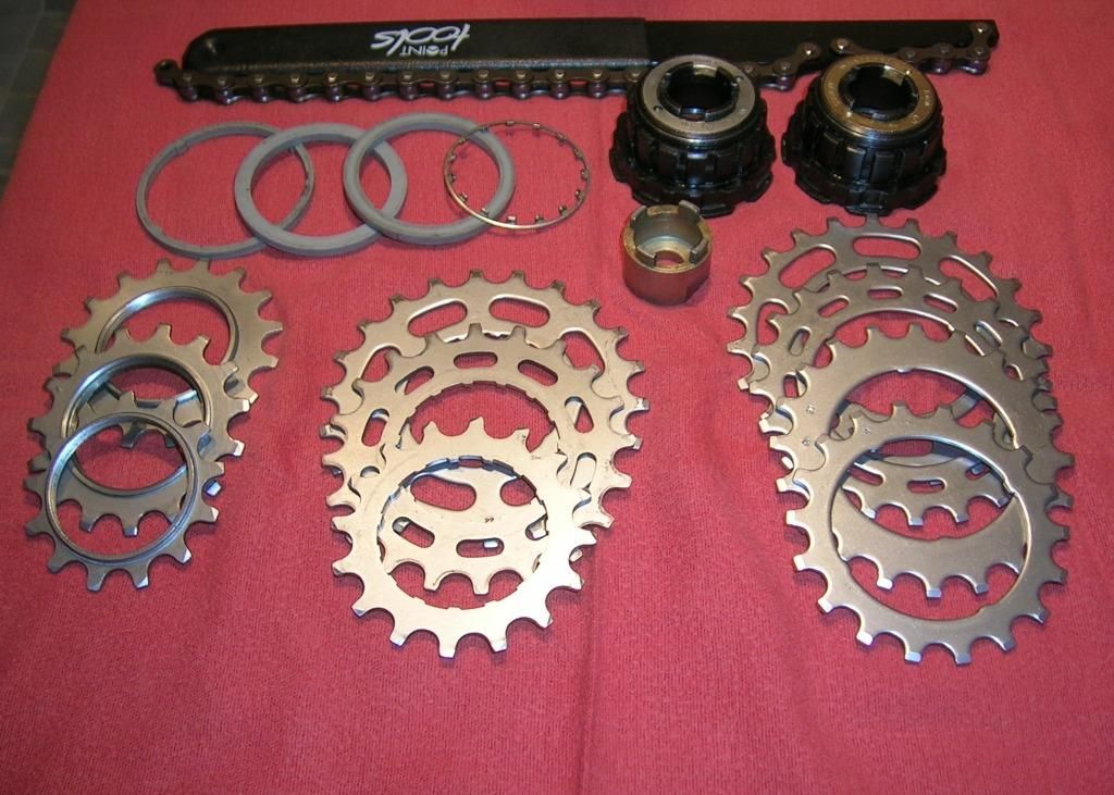

Hier mal ein Bild für dich von einem zerlegten Freilauf
Hinten 2 Zahnkranzkörper ( der Freilauf also ) darunter das Abschraubwerkzeug ( Abzieher genannt ,mit den 4 Nuppsis dran , Messingfarben ) um den Freilauf von der Nabe abzuschrauben ( diese Suntour Freiläufe haben eben nicht 2 sondern 4 Nuten )
Weiterhin die abgenommenen Wechselkränze , links welche mit Innengewinde ( das ist der äussere kleine Kranz ) dann 2 Sorten die auf den Freilauf aufgesteckt werden , darüber die Distanzringe für die Kränze .
Wenn du an das Innenleben des Freilaufs willst muss der silbernen zentralen Ring mit den beiden kleinen Löchern drin vom Freilauf abgeschrauben .Dann hast du einen Haufen kleiner Kugel , die Freilaufklinken mit Federn vor dir.
Ich zerlege das aber nie , auswaschen und neu ölen genügte bisher immer .
Also brauchst du einen Abzieher mit 2 Nuppsis dran .
Alles sind Rechtsgewinde !!

Ja , kannst du , nehme ein Lösungsmittel ( Waschbenzin oder Petroleum ) Freilauf rein und reichlich drehen , dann kommt der Schmodder raus.
Hinterher zähes Öl an den Spalt vo. u. hi. zum Lager hin ( z.B. Kettensägen- oder Getriebeöl ) und das war es schon.
