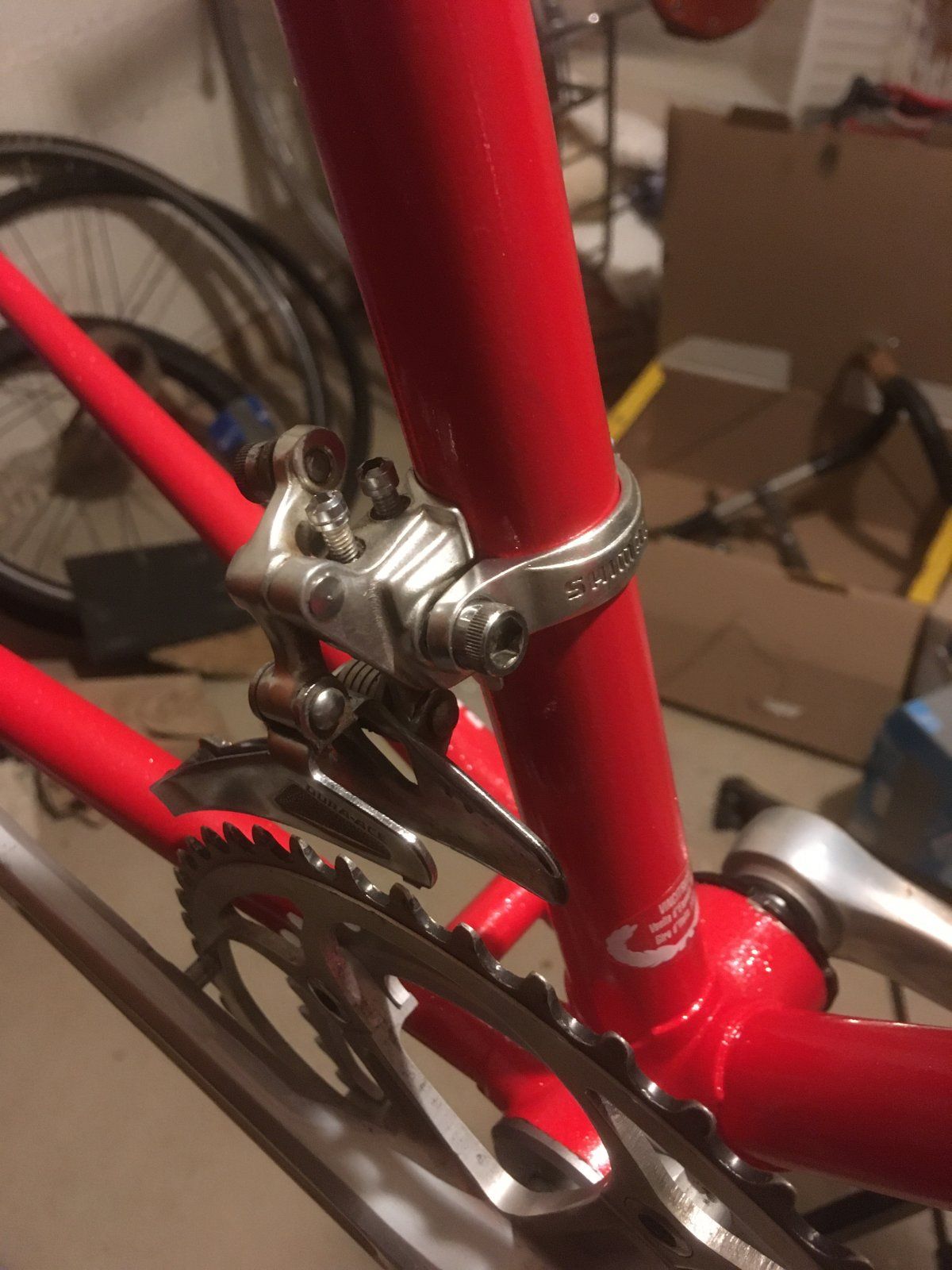

Kurze Frage: Ich baue gerade an einem Rennrad Projekt und bin auf folgende Problem gestoßen: mein Sitzrohr hat einen Außendurchmesser von 29,0 mm. Mein Umwerfer mit Schelle ist für 26,8 mm Sitzrohre. Ich habe den gleichen Umwerfer für Anlötsockel. Gibt es da Adapter für 29,0 mm Rohre? Finde im Internet nur Schellen für 26,8, 31,.. und größer.

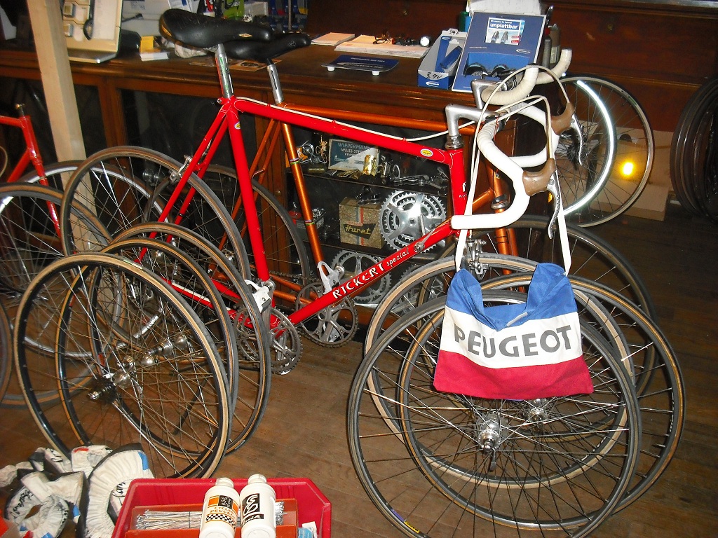

wo kommst du denn eigentlich wech ? ( wie man im Ruhrgebiet sagt ) und gibt es deinenLaden noch ? ( wenn das nicht zu neugierige Fragen sind ......
LG Micha
Aus Herdecke, der Laden war bis 2014 in Dortmund, im hippen Kreuzviertel.
Da bestimmt wieder Fragen aufkommen, dem Laden trauere ich etwas nach, insbesondere wenn ich mir die Bilder anschaue, der Selbständigkeit auf jeden Fall nicht.

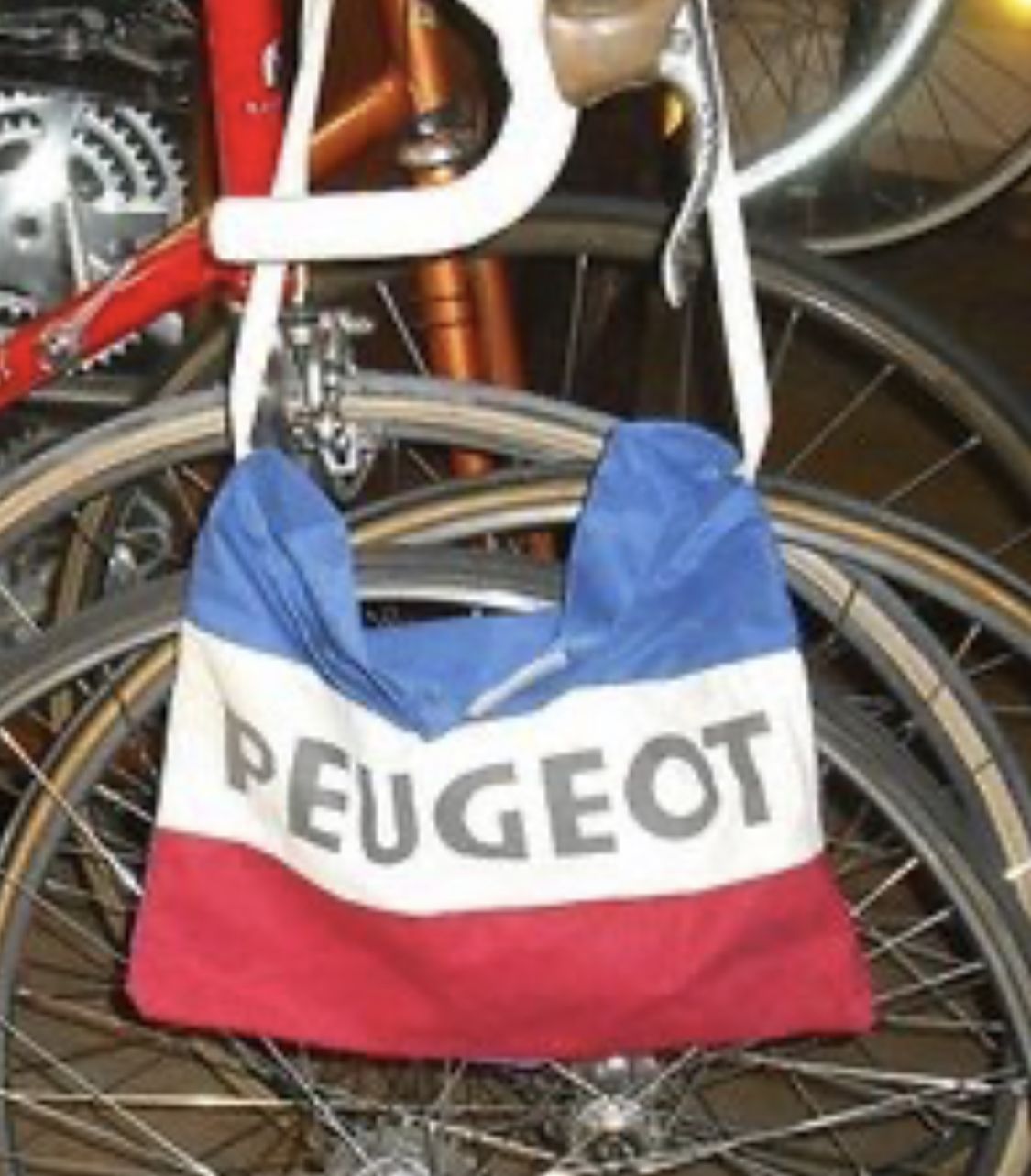

Dann häng gefälligst die Tasche da dran und nicht wertmindernd an ein Rickert! :p ;)
Bei der Kellerräumung einer netten Radsportfamilie in DO, war leider nur ein Rickert und ein Baco Bahnrad mit Unmengen an Teilen, nur ein Bruchteil zu sehen, solche Geschichten fand ich immer spannend. Hatte auch ein Hinweis im Schaufenster das ich explizit nach diesen Sachen suche.
