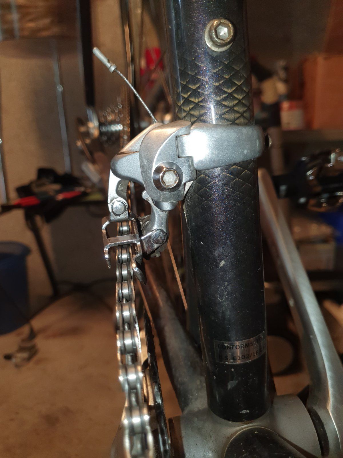

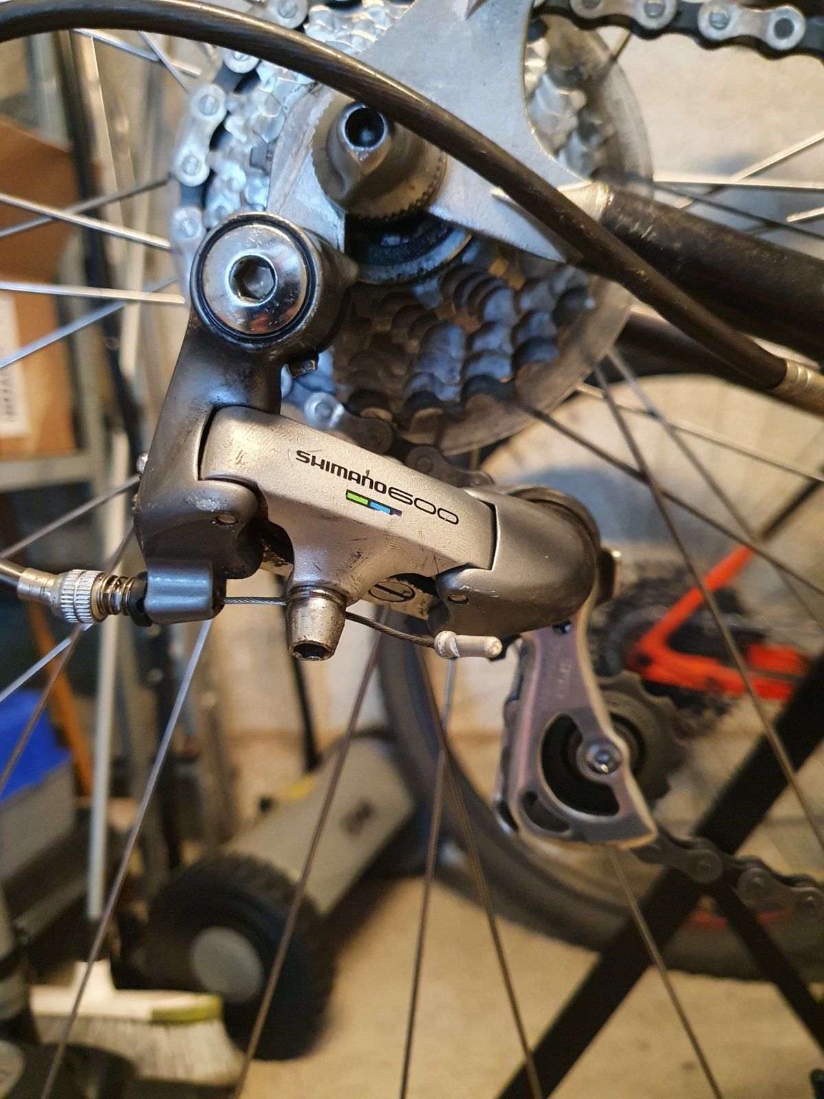

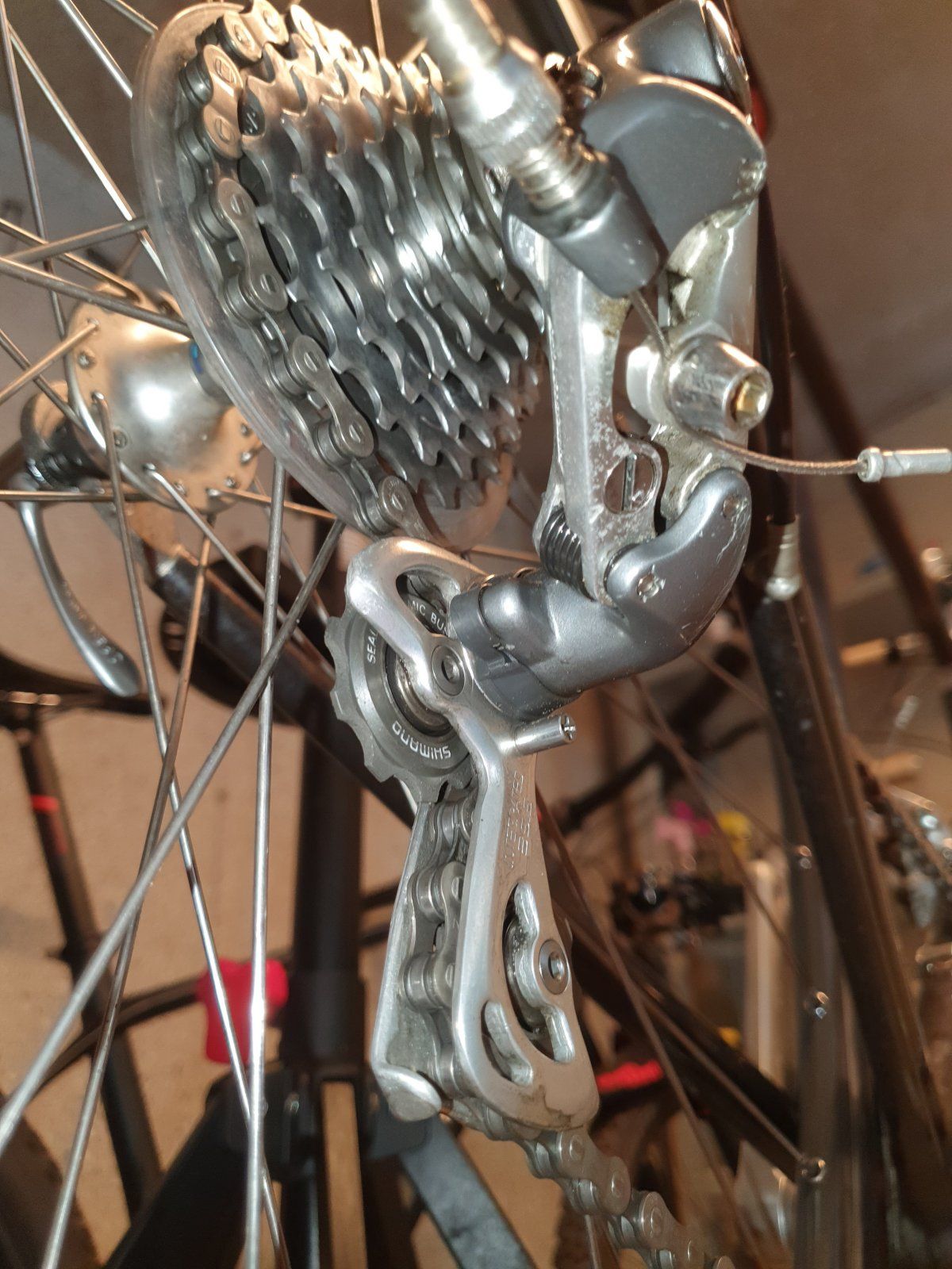

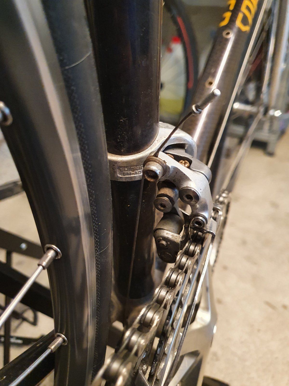

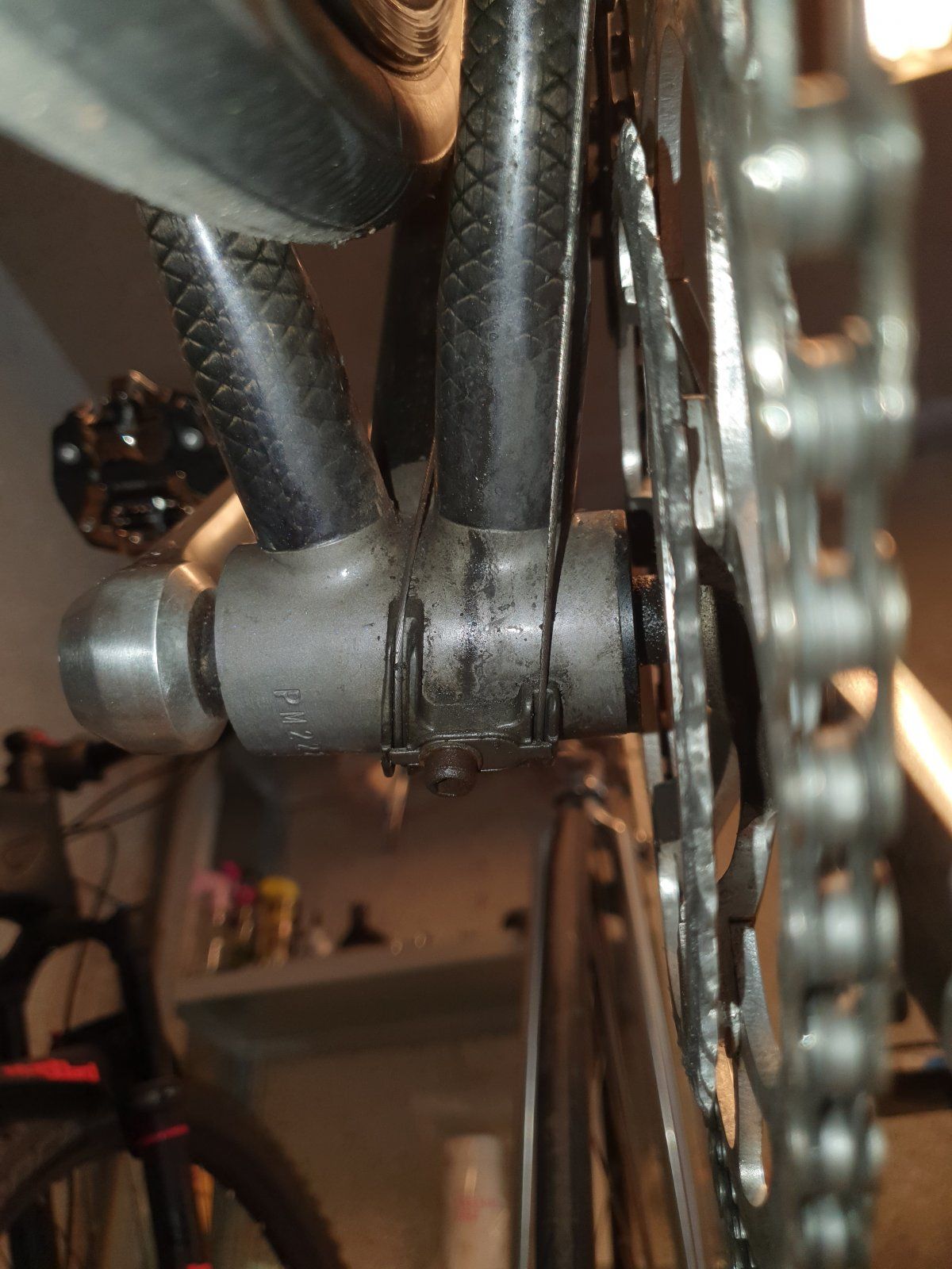

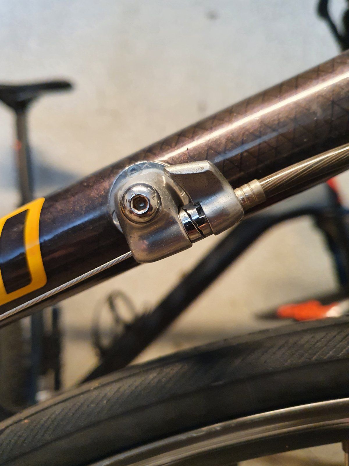

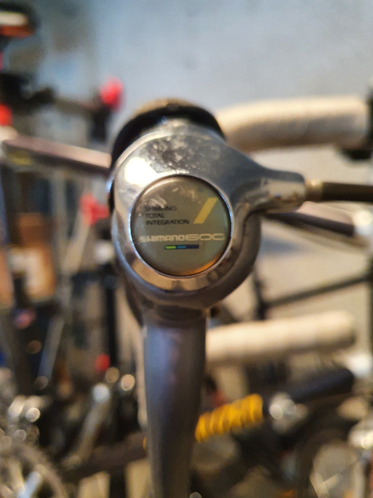

Hier die Bilder.
Shimano 600, ich weiß nicht um welche Gruppe es sich genau handelt.
Schalten in Richtung der großen Ritzel hat gepasst, Endanschlag stimmt da die Kette nicht zu den Speichen runter will.
Zu den kleineren Ritzeln tut sich nichts.
An der Front ist auch kein Wechsel zum kleinen Kettenblatt möglich. Rauf zum Größeren hat funktioniert.
Hier die Bilder.
An der Front ist auch kein Wechsel zum kleinen Kettenblatt möglich. Rauf zum Größeren hat funktioniert. Anhang anzeigen 956616Anhang anzeigen 956617Anhang anzeigen 956618Anhang anzeigen 956619Anhang anzeigen 956620Anhang anzeigen 956621
Hat das schon mal funktioniert oder ist das Rad für Dich neu?
Klingt wie total verharzte STIs.
Das Rad ist für mich neu. Wurde die letzten 5 bis 7 Jahre garnicht bewegt.
Jetzt wo du das Stichwort verharzt fallen gelassen hast, erinnere ich mich an eine Aussage des Vorbesitzers: der freundliche Händler des vertrauens sagte, die Schaltung sei verharzt und müsste erneuert / gereinigt werden.
Ich begebe mich mal auf die Suche im Forum, ob ich einen Basteltip finde.
Wenn die wirklich gar nicht mehr schalten, richtig, volle Pulle mit WD40 Fluten, das löst manchmal altes Fett, Bremsenreiniger kannst Du auch rein ballern. Ich mache Dir aber wenig Hoffnung, meist musst Du zerlegen, reinigen und ölen.
Viel Erfolg, das ist nicht mal in 5min erledigt.

Da ich den Termin in der "Oldtimer" Werkstatt schon gemacht habe, werde ich die Schalter mal abmachen und mein Glück bei der Reinigung versuchen- gibt sogar auf Youtube ein wenig Hilfe.
WD 40 und Bremsenreiniger vorhanden, schauen wir mal ob ich ohne komplette Zerlegung etwas bewirken kann 😉
Bremsenreiniger
eher nicht, der entfettet und entölt alles komplett. WD 40 hätte zumindest noch Schmier-/Ölwirkung.
Vor über 20 Jahren hatte ich mal das Problem verharzter Acera-X-Schalter am MTB. WD-40, Brunox,...nichts konnte das Problem lösen. Dann sprühte ich ein Öl von Molyduval rein, und nach fünf Minuten funktionierten die Schalter wie am ersten Tag. Leider haben die das Öl zumindest unter der Bezeichnung nicht mehr, aber dafür mittlerweile zig verschiedene Öle, auch für Feinmechanik und Zweiräder. Mit Glück steht die Sprühdose noch im Keller, ich schau mal nach.
