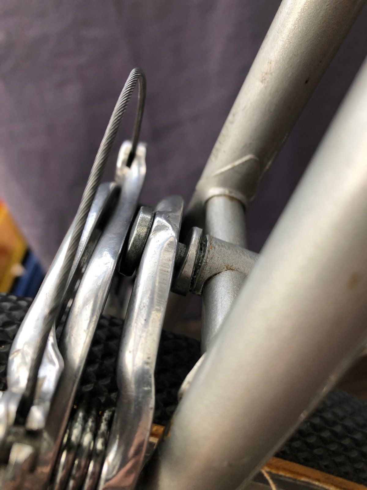

die Frage kommt mir schon etwas doof vor, aber ich stehe grad auf dem Schlauch... an der HR Bremse ist eine kleine Unterlegscheibe, eine Seite gerade, eine Seite schräg, nur wie ist die Montage nun richtig? Dicke Seite nach oben oder unten, gerade Seite zum Rahmen oder zur Bremse? Ich kann es drehen und wenden wie ich möchte, irgendwie passt es immer, aber 100% sicher bin ich mir nicht... Wie es vorher war weiß ich leider nicht mehr, bzw. ob es vorher richtig montiert war, wer weiß. Danke euch.

Die Scheibe ist für eine andere Hinterbaustrebe gedacht. Die passt hier nicht.
Die is da fehlt am Platz du brauchst ne Scheibe ohne kontur
Deswegen frage ich hier ja nach :) weil ich mir unsicher war, ob das so richtig ist. Da wurde vorher an so mancher Stelle gepfuscht stelle ich nach und nach fest.
Also dann schaue ich nach einer Unterlegscheibe ohne Kontur. Danke euch.

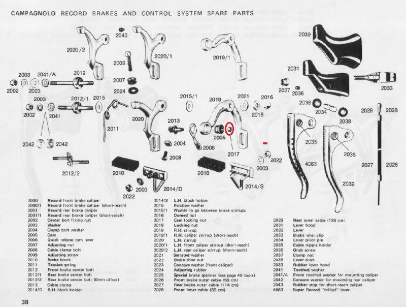

... bei meinen Cobalto-Bremskörpern haben sich die beiden Minimuttern, hier in der nachstehenden Zeichnung Teile-Nr. 2017 verflüchtigt Anhang anzeigen 955521- keine Ahnung wie das passiert ist, müssen sich irgendwie wie auch der vordere blaue Cobalto-Juwel losgerüttelt haben - sind soche kleine Muttern irgendwo als Ersatzteil zu bekommen
Wenn ich mir überlege das ich damit vermutlich noch gefahren bin - hätte ggf. schlimm enden können
Das sind bei den Cobaltos keine normalen Baumarktmuttern (die natürlich auch erstmal helfen würden) sondern ab 1983 hatten die Campa Super Record Bremsen an der Stelle Hutmuttern mit eckigem Kopf. Die gibt‘s gelegentlich bei Kleinteilehändlern auf den Börsen. Im normalen Schraubenhandel habe ich die Form noch nicht gefunden
Danke für den Hinweis - hab's mir fast gedacht also Campagnolo M4 mit kurzem Kegelstumpf-Hut
... hab mir heute 1 Paar M4 Hutmuttern im BAUMA besorgt (sehen irgendwie zu massig aus...) - die tun's aber erstmal genauso wie die bläulichen Klunkerimitate aus Polen, die heute hier noch angekommen sind ... beides kann aber nur provisorisch und keine Lösung sein
Ein netter User aus dem Raum Braunschweig hat mir die großen Muttern mal sehr gut nachgebaut, der würde bestimmt auch die kleinen gut hinbekommen. Die Frage ist, ob er Zeit und Muße hat.
Der nette USER hat mir auch schon einiges gemacht aber vielleicht gibt‘s noch irgendwo Orischinaale…
Hab da so‘ne Adresse eines Campa-Freaks
alternativ könnte man besagten USER fragen ob man ggf. eine M4 Hutmutter aus V2A zur M4 Kegelstumpf Mutter abdrehen kann…
