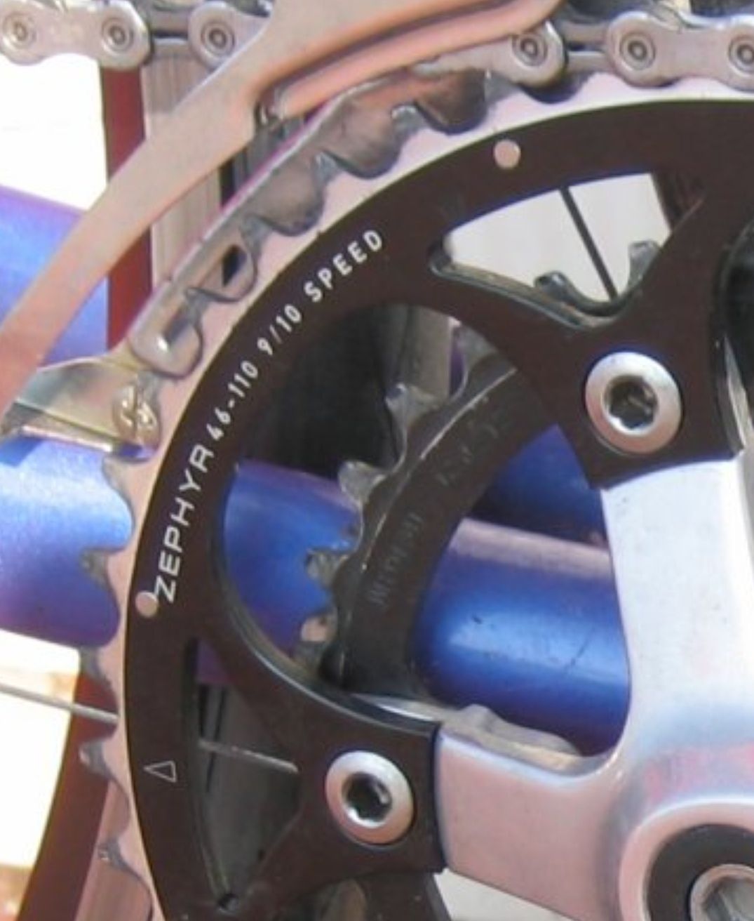

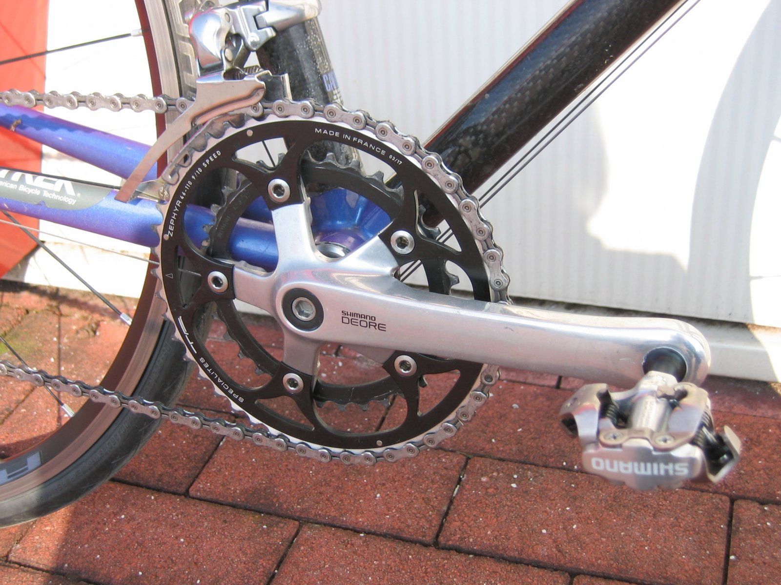

Wenn Du die äußeren beiden behältst, bei BSA 113 mm, bei italienisch 115 mm. Wenn du die inneren behältst bleibt es bei 122,5 mm.
Sieht dann etwa so aus:
Ist zwar ne DX, aber hat gleiche Well und Kettenlinie wie XT.

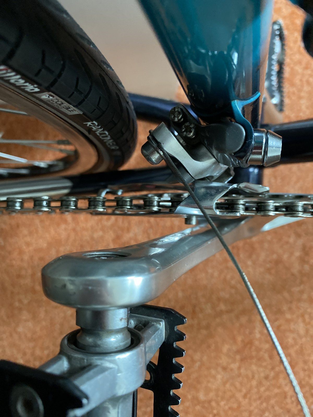

Darf ich nach der Übersetzung vorn und hinten fragen? 46/34 vorn?
Der UW schafft noch ca. 5mm dann wird er durch die Kette begrenzt, könnte aber wohl noch ein gutes Stück weiter schwenken.
Der Umwerfer kann also noch weiter nach außen schwenken?
Warum klemmst du dann nicht den Zug so, daß der Umwerfer weiter raus kommt?

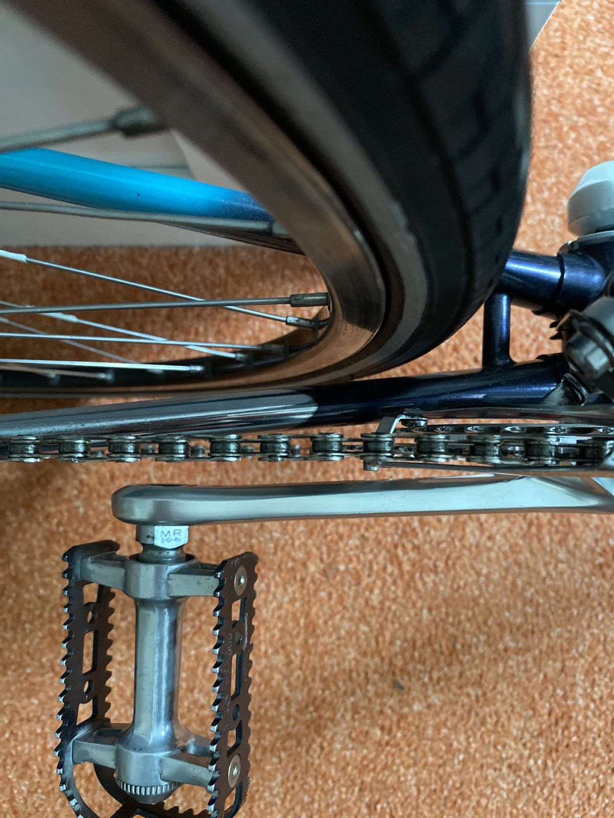

kurbelarm ist ziemlich weit von der kettenstrebe weg, wieviel luft hat das kleine kb zur strebe?
die welle könnte evtl doch zu lang sein...
bei velobase mal gucken, oder einfach die kurbel benennen, meist weiß hier jemand die richtige wellenlänge.
Die Kurbel ist eine 6400 Tricolor. Wie weit das kleine KB von der Strebe weg ist gucke ich morgen

Es scheint so als würde die Kette nicht richtig durch den UW passen bzw. Durch den Schräglauf schleifen. Ich könnte den UW anders klemmen, aber dadurch wäre das Problem nicht gelöst.

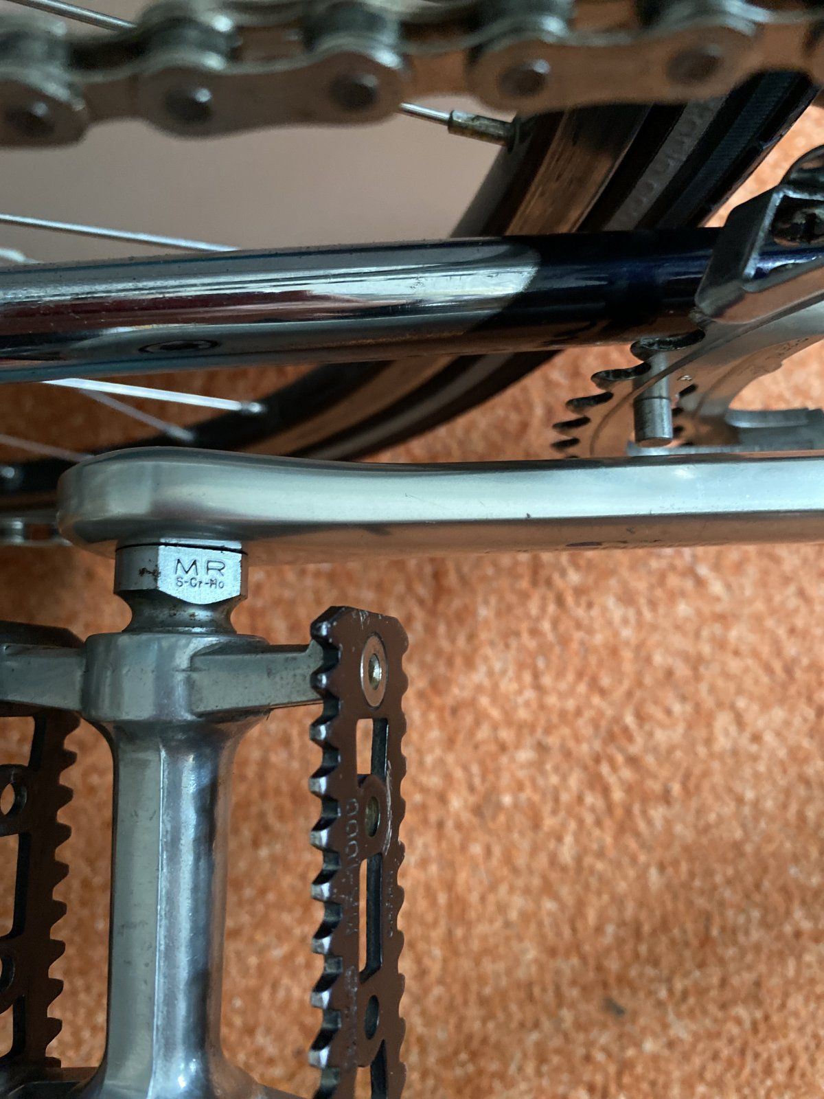

Der Abstand sind vielleicht 3mm
Das ist ausreichend gering. Hast Du mal versucht, den Zug anders zu klemmen, von hinten gesehen rechts statt links an der Klemmschraube vorbei? Dann geht allerdings der Hebel schwerer, nicht dass die eventuell betagte Schaltmechanik durch den höheren Widerstand über die Wupper geht.
