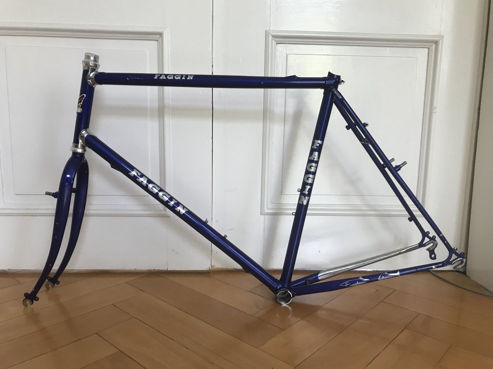

Ich möchte eine Nabe mit 135 EBB mit einer Campagnolo 9 oder 10fach Kassette bestücken.
Hat jemand Erfahrung damit?
Gibt es Hersteller wie Novatec, bei denen der Road Freilauf auf die MTB Nabe passt?
Eigentlich wollte ich nicht so gerne eine z.B XT-Nabe ummodeln, damit die Ritzelabstände stimmen.
Ist für dieses Projekt:
