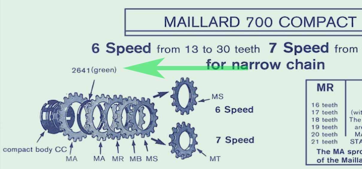

Das ist nix unübliches, gabs auch aus Frankreich. Hier sogar 7-fach in 6-fach Hinterbau mit Compact Zahnkranz.
...auch Zeus-Kränze haben ein Schraub-Abschlussritzel für den 5-Gang, in welches das 6. Ritzel eingeschraubt wurde.
Ähnlich hatte auch Regina einige Kranztypen gestaltet...

Schöne Beispiele, Danke.
Wollte auch nicht behaupten, dass das Suntour exklusiv war, aber vermutlich entsprachen 98 % aller jemals produzierten Schraubkränze nicht einer solchen Bauart ;)
Na , gerade die Maillard Kränze waren lang DAS Profimaterial , Die 700er und Course mit den roten Zwischenringen sieht man allerorten auf Foto´s , fast alle Teams haben die gefahren .
Und das ineinanderschrauben der Äusseren Ritzel völlig normal , man wollte dadurch neue längere Freilaufkörper um gehen beim erweitern der Anzahl .

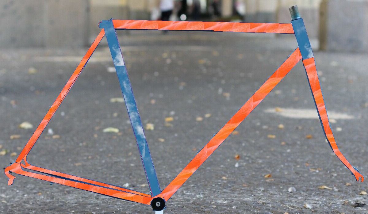

Mal was anderes. Ich überlege einen meiner Rahmen neu lackieren zu lassen und zwar in dem Farbschema: Ober- und Unterrohr lachsfarben (oder so eine Art Rosa) / Steuer- und Sattelrohr hellblau.
Habe die Kombi vor längerem mal an einem Rahmen gesehen, so oder so ähnlich und fand es ziemlich scharf.
Klingelt es da bei jemandem? Hätte den Rahmen von damals gerne noch mal vor Augen, finde ihn im Netz aber nicht mehr.
Solche Farbkombinationen kann man m.A.n. bei Meister Nakagawa—san finden
