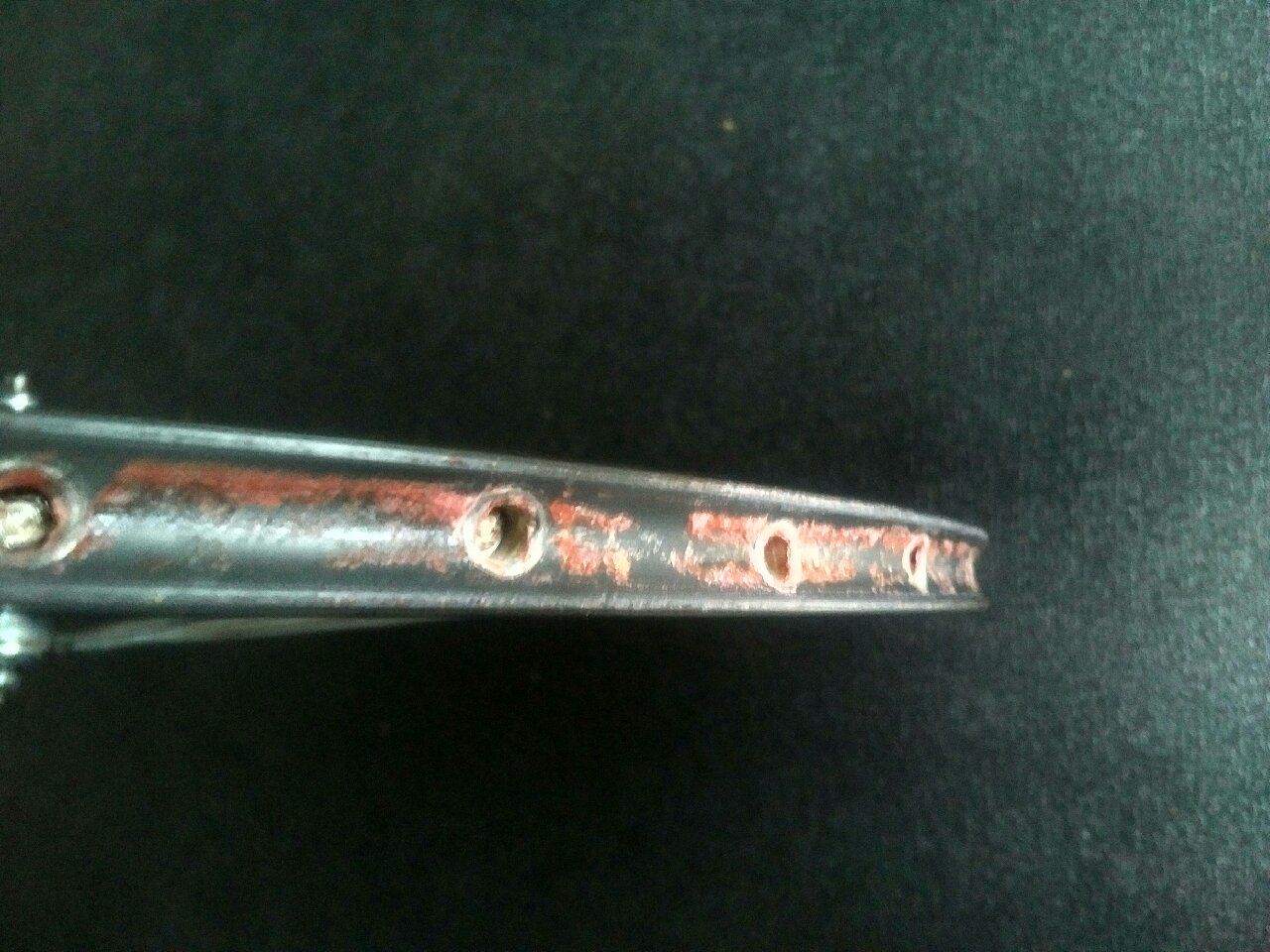

Wie sauber muß eigentlich eine Schlauchreifenfelge sein, wenn man mit Klebeband arbeiten will?
Habe ich noch mit fragwürdigen Mitteln zu arbeiten ☠️😷 oder geht auch das hier?
Habe ich noch mit fragwürdigen Mitteln zu arbeiten ☠️😷 oder geht auch das hier?Anhang anzeigen 964058
Jetzt kommt 'ne Laienantwort, weil selbst erst zwei Sätze geklebt: Da jetzt nochmal mit Schmirgel drüber, und gut ist's. Hält dann auch ein bisschen besser als auf der cleanen Felge.
Aber warte erstmal bitte ggf. konträre Meinungen ab, hier sind bestimmte viele, die da schon mehr gemacht haben...🤷🏻‍♂️

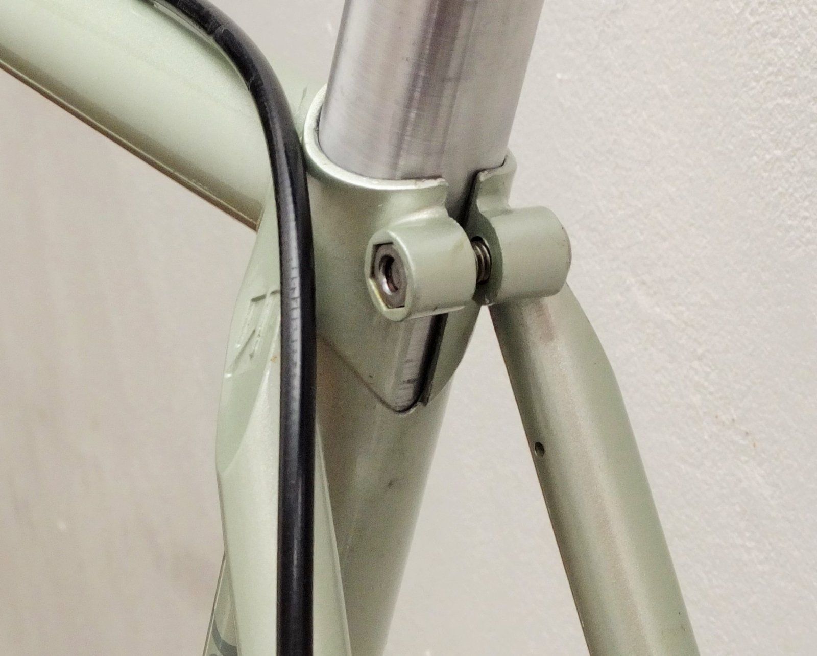

Ja , das ist auch so , erst durch das Nachreiben ist die Bohrung nach dem Löten auch wirklich geometrisch rund so wie eine Sattelstütze ja auch .
@Bianchi-Hilde
Das Rohr kann man nicht zuziehen , das geht nur mit einer Schlauchschelle aus Blech .
Die Sattelmuffe kann sich nicht zuziehen , wie soll den das gehen , vorne ist das Oberrohr eingelötet , meinst du das verformt sich mit wenn du hinten die Klemmung festziehst , das müsste dann ja oval werden....kein Stück , vergiss es .
Das heißt, du meinst, das Rohr verformt sich nicht? Wie kommt es dann zu einer Klemmung? Und wie wird der Klemmschlitz schmaler?
Wenn die Stütze wirklich passt ( Kein Spiel , geht nur mit leichtem Druck rein , Schiebesitz )
dann wird der Schlitz nicht schmaler , wodurch denn , es findet doch keine Maßveränderung im Durchmesser statt .
Wenn der Schlitz zusammengeht ist die Stütze zu klein , das genau IST doch das Problem .
Dazu kommt das die Stütze dann nicht vollumfänglich anliegt ( Die Muffe mit dem Rohr drin kann nicht kreisförmig kleiner werden , sondern wird oval verformt ) die liegt nur teilweise an , zu wenig Fläche da ,weshalb die Klemmung so angeknallt werden muss das die "Ohren" wo die Schraube durchgeht oft verbogen werden .
Das Bild zeigt eine Klemmstelle bei wirkl. passender Stütze , die bewegt sich keinen Fitzel , wird nur angepresst , so soll es sein , und die Schraube ist nur leicht gespannt , sitzt bombenfest so .
Ich hätte , wenn du möchtest , noch diverse Bilder wo man sieht wie es NICHT sein sollte , das sieht z.T. schlimm aus .
