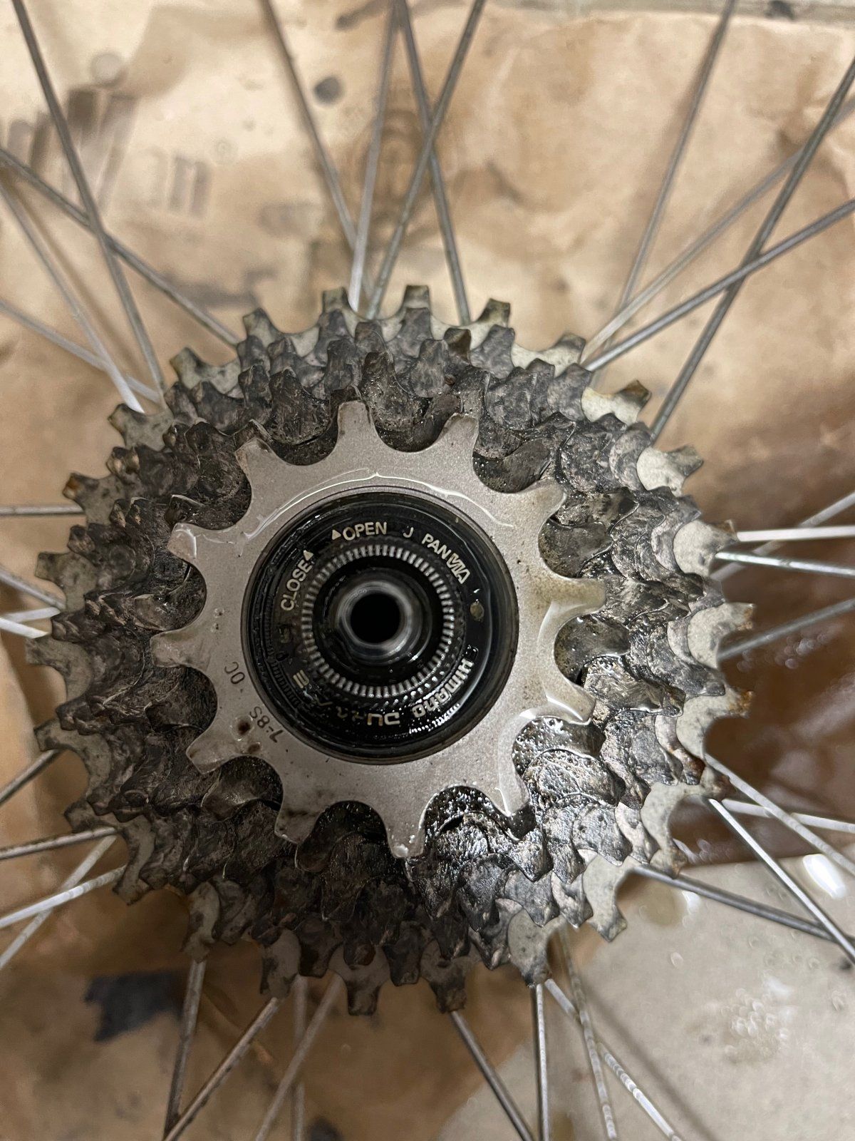

Ich bräuchte mal wieder Eure Hilfe. Ich stehe vor einer Dura Ace Kassette (7-fach) und das Abschlussritzel lässt sich mit der Kettenpeitsche einfach nicht lösen. Gibt es da einen Trick ?. Die Kassetten auf den Shimano 600 und 105 Naben gingen mit der Methode (2 Peitschen)
relativ leicht runter. Verbirgt sich hinter der schwarzen Kappe die Aufnahme für den Abzieher ?
Vielen Dank schon einmal für Eure Hilfe.

Gewalt....

Manchmal geht es besser wenn das Rad noch im Rahmen hängt, dann ist es nicht so wackelig. Eine Kettenpeitsche arretieren und dann Vollgas mit der anderen.

Erstmal eine Nacht mit WD40 wirken lassen
Auch wenn die andren Antworten bereits auf reine Gewalt hinweisen will ich Dir noch ausdrücklich sagen das sich definitiv kein Abzieher hinter der Kappe verbirgt.
Da befinden sich die Lager.
Der Kunststoffring auf der Kappe ist etwas drehbar.
Da öffnen sich die Löcher um die Lager mit Öl zu schmieren.
Da wir nicht auf das letzte Milliwatt achten und unsere Lager lieber mit Fett schmieren sind diese Löcher eigentlich obsolet.
Das Ritzel geht einfach mit Gewalt ab.
Ggf. einen Helfer requirieren der das Rad hält und mit Verlängerungen arbeiten.

Vielen Dank für die Erläuterung des Sinns der schwarzen Kappe und das Angebot zur Mithilfe. Aber 86179 ist doch ein wenig weit. Dann muss mein filius mal ran und das Rad halten.
