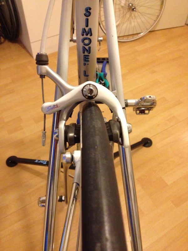

Ich bräuchte mal Hilfe bei der Einstellung eines Santé Bremskörpers. Müsste technisch gesehen ein 600er sein.
Hatte den Bremskörper zur Reinigung zerlegt und wieder zusammengesetzt. Nun schwingt die Zugseite des Bremskörpers nach dem Bremsen nicht mehr zurück und blockiert das Hinterrad.
Ich dachte zuerst, ich hätte das HR schief eingesetzt, doch das sitzt genau mittig. Die Bremse verzieht es beim Bremsen zur Antriebsseite hin. Ziehe ich die Inbus-Schraube (Bildmitte) fester an, lassen sich die Arme nicht mehr bewegen. Lockere ich die Inbus-Schraube, verzieht es die Bremse.
Habe ich den Bremskörper irgendwie falsch zusammengebaut oder wie stellt man dies ein? Ich kenne bisher nur die übliche Madenschraube moderner Bremskörper und finde keine Beschreibung oder Explosionszeichnung. Meiner Meinung nach wurde der Bremskörper richtig zusammengebaut, bin mir aber mit dieser Konterschraube nicht sicher.
Das HR sitzt gerade, sieht nur schief aus wegen des Winkels und der Verzerrung der Kamera. Die schief sitzende Bremse hingegen schaut ganz realistisch aus.
