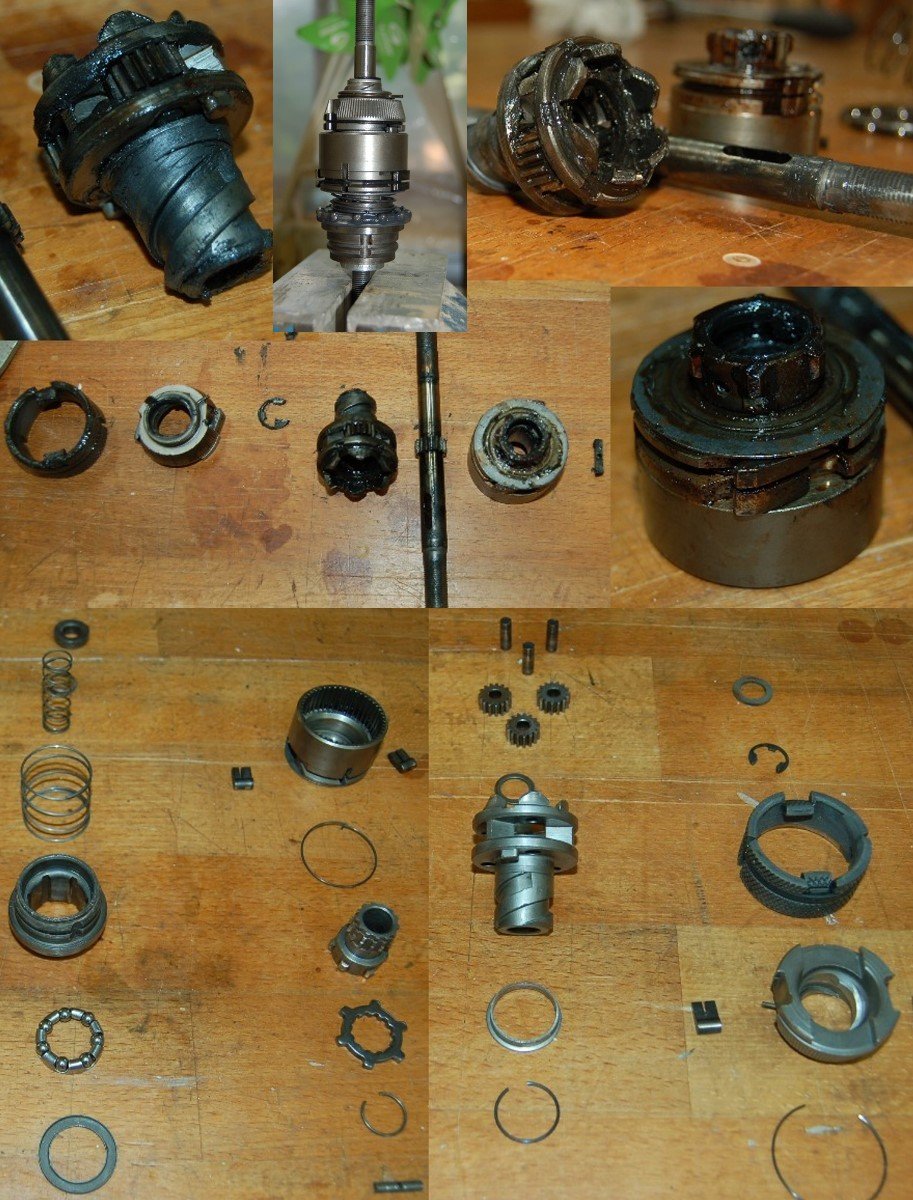

Das Torpedozeugs ist aber so was von einfach aufgebaut - das geht mit Bordwerkzeug. Zwei Torpedoschlüssel zum Kontern, das wär's auch schon. Beim 3-gg dann noch ein Zahnstocher für den Schaltklotz und falls er fest sitzt einen Nagel o.ä.
Aus Jux und Tollerei - und auch um nicht aus der Übung zu kommen - zerlege ich jedes zweite oder dritte Jahr die Dreigänge an unseren Winter/zweit/dritt - radln, mache die sowieso sauberen Teile wieder sauber und baue neu gefettet/geölt wieder zusammen. Völlig bescheuert, je nun.
Gruß aus dem Wein/4, André.
P.S. Bild: Ein geschenkter "kaputter" Dreigang. Völlig verharztes Fett entfernt, richtig gefettet/geölt zusammen gebaut - funzt wie am ersten Tag...,
