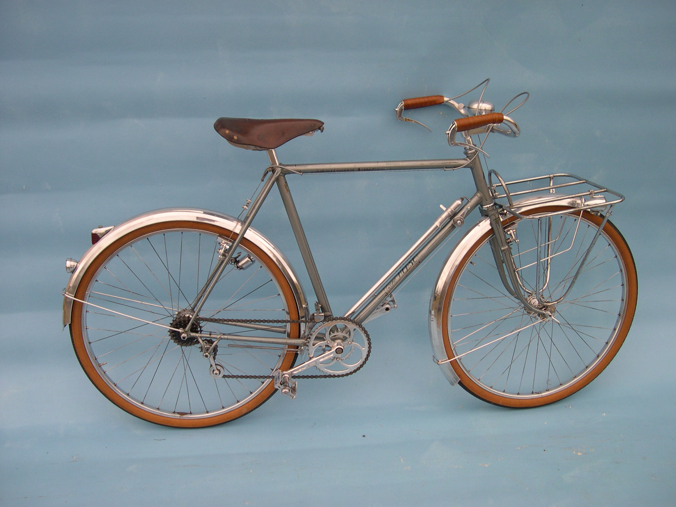

nicht umbedingt ne bastelfrage obwohl, lenker montieren fällt ja auch unter basteln .-)
den hab ich aber noch nicht und für mein stadtrad fänd ich sowas hier schön:
http://www.fixedgeargallery.com/2013/mar/1/NateRhodes/NateRhodes.htm
dann kann man auch bisschen grade sitzen.
nur leider hab ich keine ahnung wie dieses modell lenker heißt!?
wie eine art hirschlenker, nur das er nicht erst nach vorne schwingt…
jemand eine idee?
m.W. gibt es lenker mit so einer form von nitto. ob die allerdings einen speziellen namen haben, weiss ich nicht.
jemand eine idee?
Englischer Bügel oder Nitto Promenade? http://www.rad-spannerei.de/fahrrad-lenker.php
oder Grand Comfort
