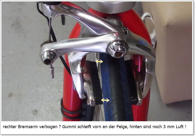

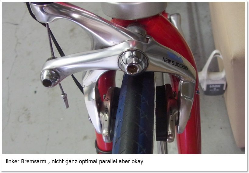

Wie schon im Basso-Faden vermutet, scheint der rechte Arm meiner SNS VR-Bremse verzogen/verbogen zu sein. Das wundert mich eigentlich sehr, da die Arme ja wirklich sehr massiv sind ! Am Bremsarm sind auch keinerlei Abschürfungen/Kratzer zu sehen, was auf einen Sturz hindeuten könnte. Ehrlich gesagt glaube ich kaum, diesen massiven Arm "hinbiegen" zu können.
Bleibt also wohl nur Neukauf einer SNS Bremse ??
Hatte heute noch neue Gummis vorn und hinten montiert. HR Bremse ist vollkommen okay, linker Bremsarm vorne auch ( wenn auch nicht ideal parallel zur Felge ), aber der Bremsarm vorn rechts steht total schief zur Felge. In Fahrtrichtung vorn schleift der Belag schon an der Felge, hinten hat er locker 3 mm Luft !!
LG Micha
Anhang anzeigen 975360Anhang anzeigen 975361
Bremsschuh abschrauben, mit Unterlage und Engländer hinbiegen. Geht gar nicht so schwer, wie man denkt. Also nicht gleich mit roher Gewalt rangehen.

Vielleicht auch der Bolzen krumm? Könnte ich vielleicht sogar noch haben.
Wie schon beschrieben konnte man bei den originalen Belägen den ToeIn einstellen.

Ich kann das mit der gewölbten Distanzscheibe nochmal versuchen, glaube aber nicht, dass ich nur damit diese große Differenz ausgleichen kann......
Beide Seiten sind doch in dieselbe Richtung verbogen, das lässt auf einen krummen Bolzen schließen. Mal ausbauen und kontrollieren.
Viele Grüße,
Georg
Hatte ich auch kürzlich an der Arabesque VR Bremse. Bolzen getauscht und Problem war behoben. Vorher stundenlang mit irgendwelchen konvexen Distanzscheiben gespielt.
