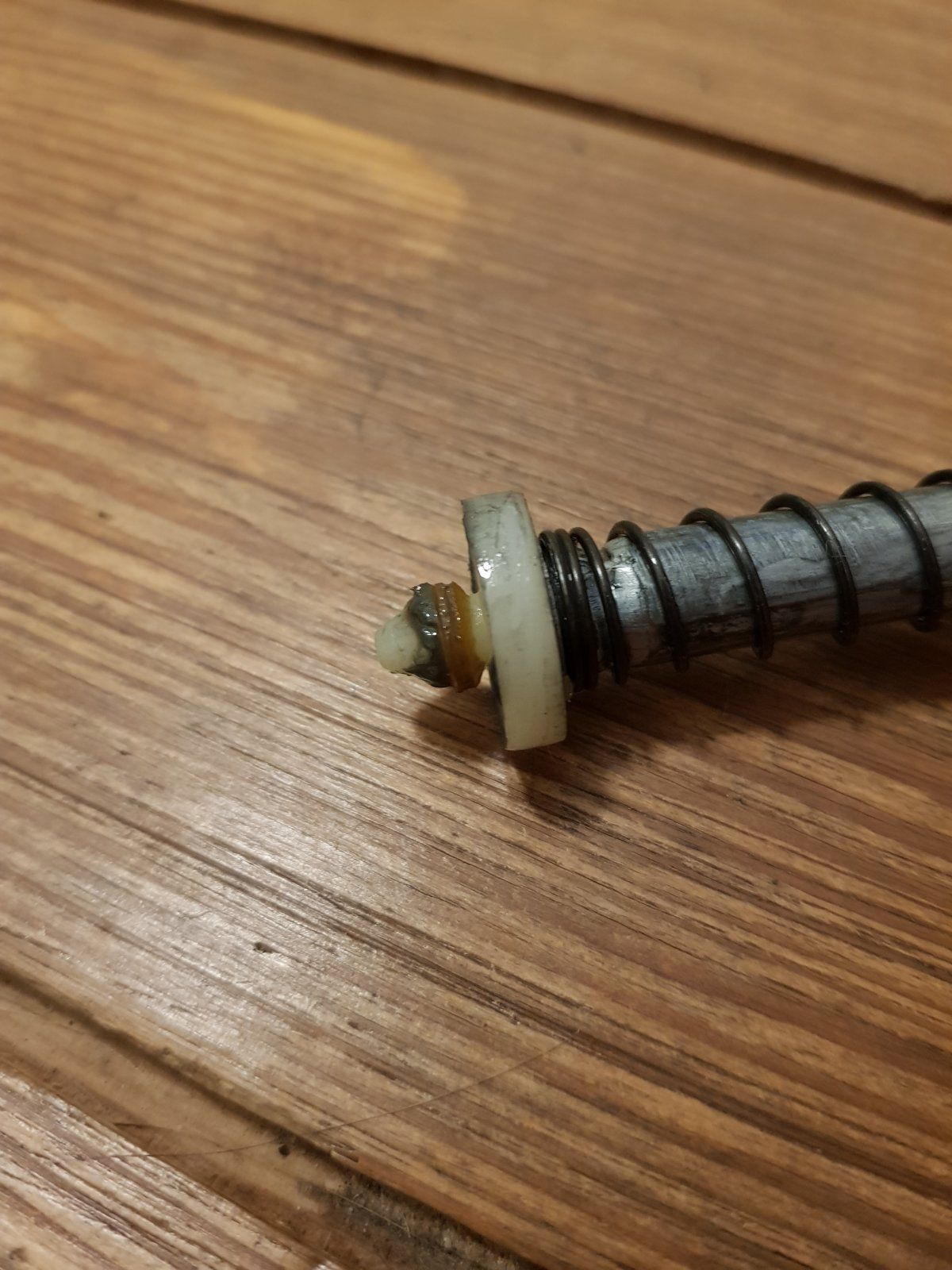

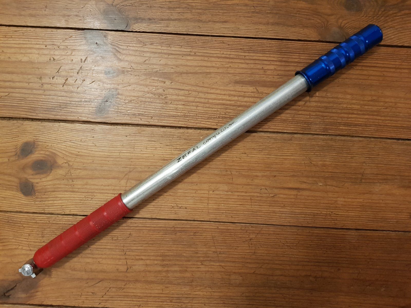

Ich benötige Hilfe zur Restaurierung einer Früh-70er Luftpumpe vom Typ Zefal Competition:
Das Leder/Gummi hat sich verabschieded und steckt wohl in der Hülse fest:

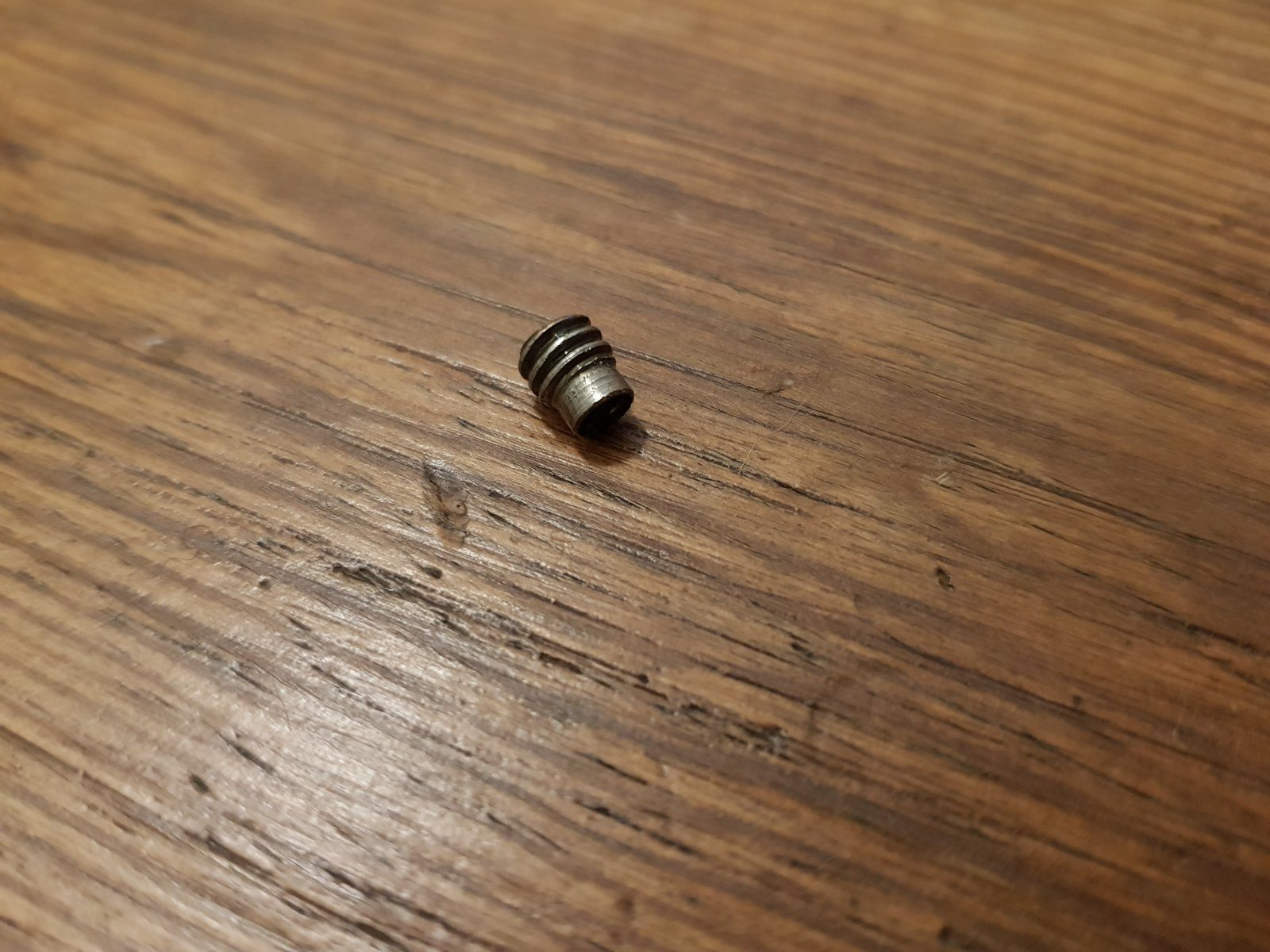

beim Entfernen des Ventilgummis am Pumpenkopf kam mir auch noch so etwas wie eine Madenschraube entgegen:
Hat jemand schon einmal den Pumpenkopf von der Hülse trennen können? Wie komme ich an das Innenleben der Pumpe heran?
Jeder Tipp, Hinweis und Input willkommen!

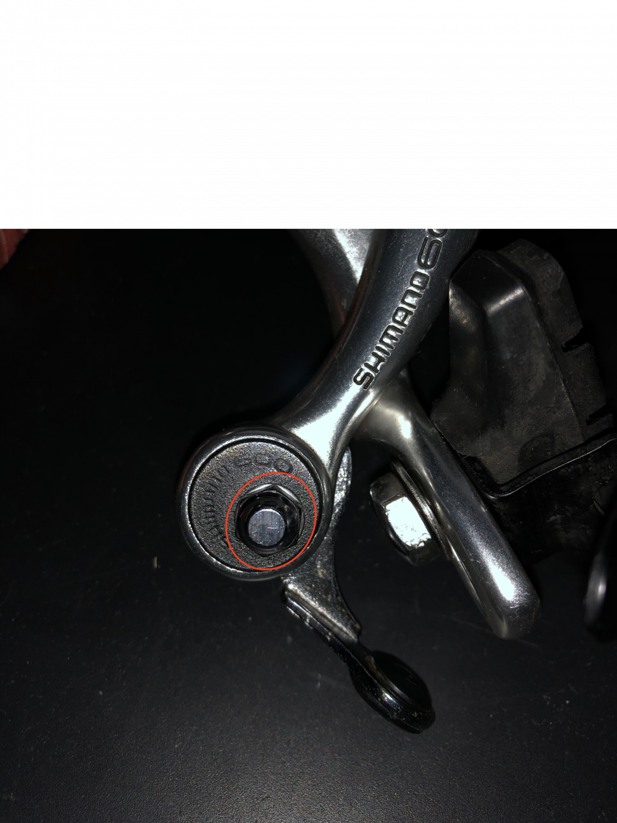

Hallo liebe Schrauber,
ich suche die im Bild eingekreiste Hutmutter(?). Leider finde ich bei google nichts. Weder zu der Form der Mutter, noch die Mutter selber. Kann mir da jemand auf die Sprünge helfen, wo man solch eine Mutter auftreiben kann? Es handelt sich bei der Bremse um die Shimano 600 EX Br-6208. Das Gewinde ist leider nicht mehr existent und somit ist der Entspannhebel mit der Klemmung für den Bremszug locker.

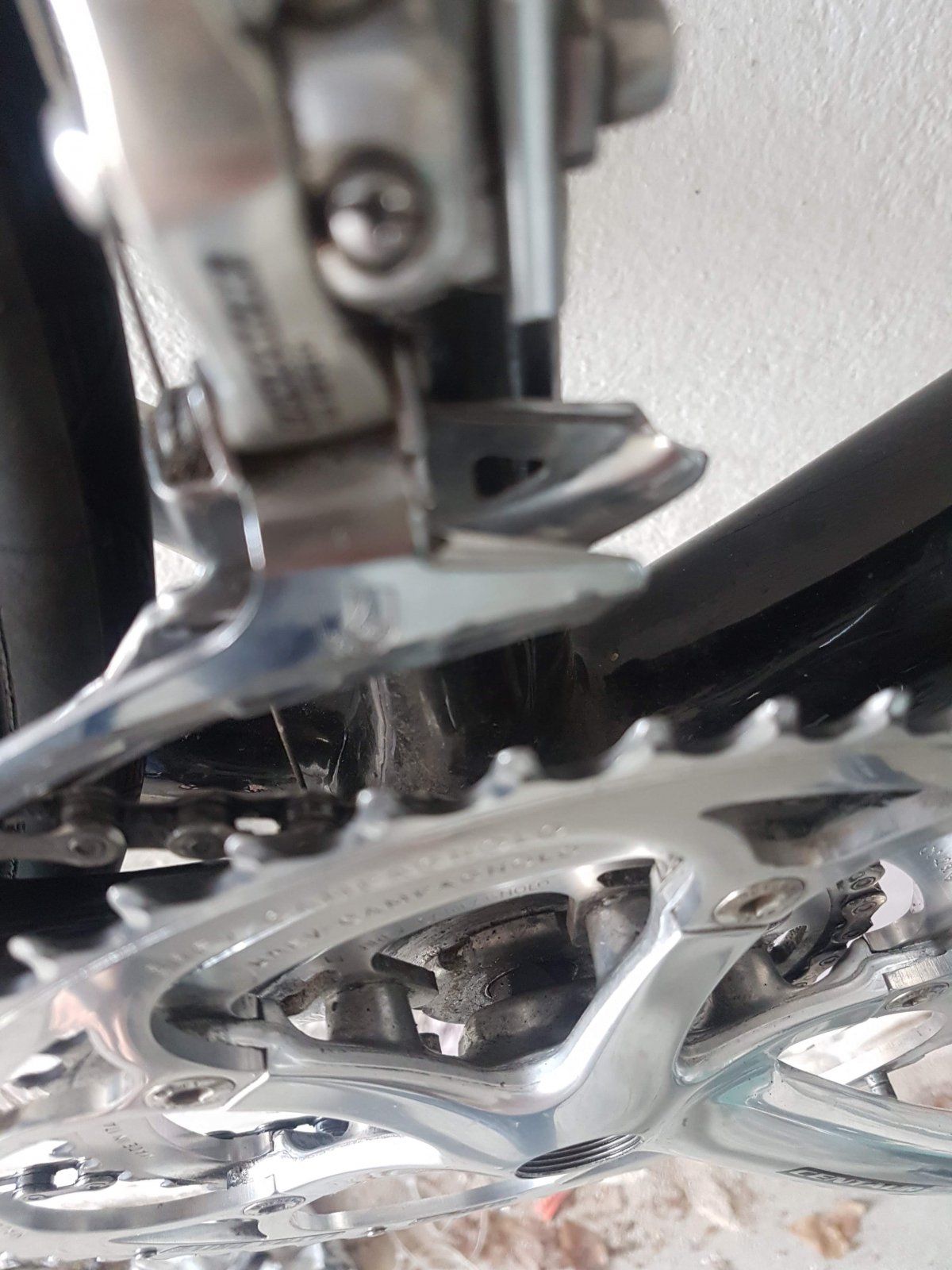

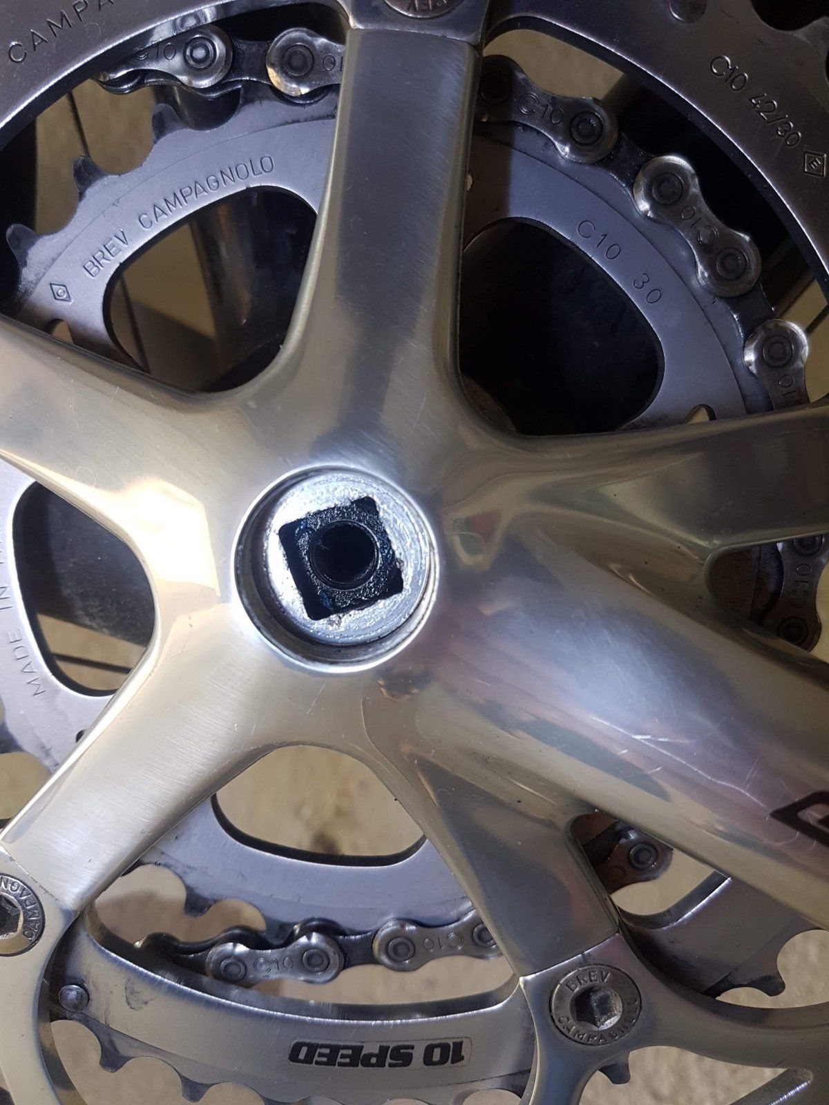

kann mir jemand sagen, was für einen Kurbelabzieher man für eine Campa Centaur (Baujahr 2005 - Vierkanttretlager) Garnitur benötigt?
Vielen Dank!

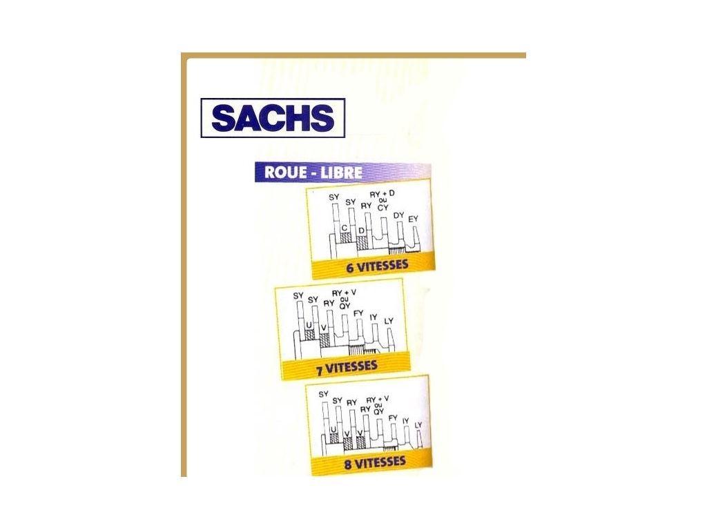

Gab es die 8-fach Kränze eigentlich mit größeren Ritzeln als 24?
Hätte davon jemand einen (gebrauchten) übrig?
Oder einzelne Ritzel mit 26 oder 28 Zähnen?
Passen da ggf. die Ritzel der 7-fach Schraubkränze?
Quasi alle Ritzel sind zwischen dem 7- und dem 8-fach Kranz austauschbar.
Sieh Dir mal folgende Grafik dazu an:
Und die SY gab es auf jeden Fall bis 32 Zähnen.

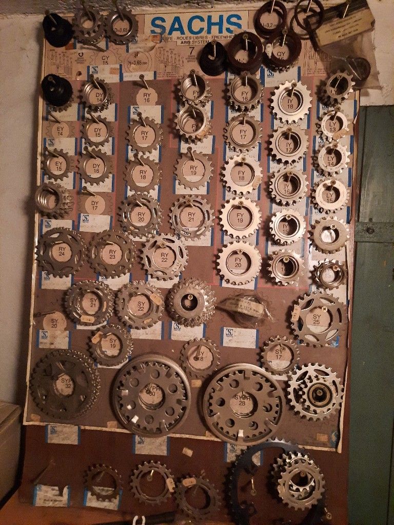

Ja es gab ja auch den MTB Bereich , wo die ZK zum Einsatz kamen, hier ein aktuelles Bild von meiner Aris Wand.
Super.
Ich werde dann mal meine Bestände durchschauen. Damit sollte ich dann das Schlechte-Wege-Rad auch für Bergiges ausstatten.
Falls das nicht der Fall sein sollte, würde ich mich noch mal melden.
Ich meine nur den Inbus....die müsste den doch schon drin haben,
mach mal ein Foto von der Kurbel.
Danke für die Antwort.
Ich habe es mit einem gewöhnlichen Abzieher versucht, wie ich ihn für Shimano Gruppen verwende. Er lässt sich aufdrehen, aber trotz großem Kraftaufwand bewegt sich nichts.
Bevor ich es mit Gewalt versuche, wollte ich mich vergewissern, dass man für Campa hier kein Spezialwerkzeug benötigt.
Kann es sein ,das der Dorn des Abziehers ins Leere geht? Ich hab mir bei eine Schraube den Kopf fast plan geschliffen und die ins Achsloch gesteckt.
Welche Shimano Gruppen? Wenn das ein spezieller Abzieher für Hollowtech I/Octalink-Kurbeln ist, dürfte der tatsächlich für Vierkantkurbeln ungeeignet sein.
