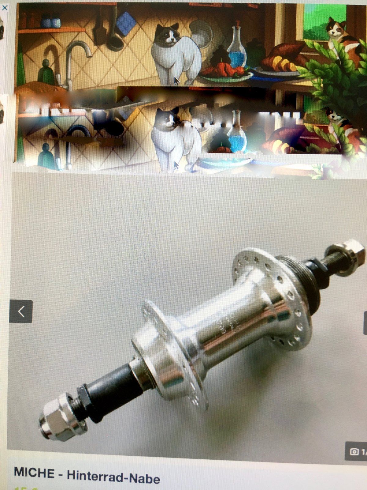

Links sind Konus und Mutter festgegammelt. Das meinte ich mit nicht beweglich. Merkwürdigerweise sind meine Konusschlüssel vom Material her zu dick, um sie dort anzusetzen.
Rechts dienen die zwei kleinen Muttern offenbar dazu, das Kontern am Konus selbst, der ja im Zahnkranz versenkt ist, zu ersetzen. Merkwürdig, aber funktioniert.
Insgesamt ist die Nabe sehr breit, passt gerade so in den Rahmen. Offenbar könnte ich wohl eine Unterlegscheibe rechts noch entfernen, falls die ganze „Behelfskonstruktion“ dann noch funktioniert.
Hör mal man macht zuerst die rechte Seite fertig , Konus,Distanzbuchse,Kontermutter steckt die Achse durch die Nabe , erst dann stellt man von links das Spiel ein und kontert.
Beschaff dir mal einen passenden Konusschlüssel , die billigen Dinger sind Schrott , siehste ja , und mach das mal richtig , die komischen Behelfsmuttern müssen weg , und der rechte Konus fest sein , das ist doch Mist was du dahin bastelst .

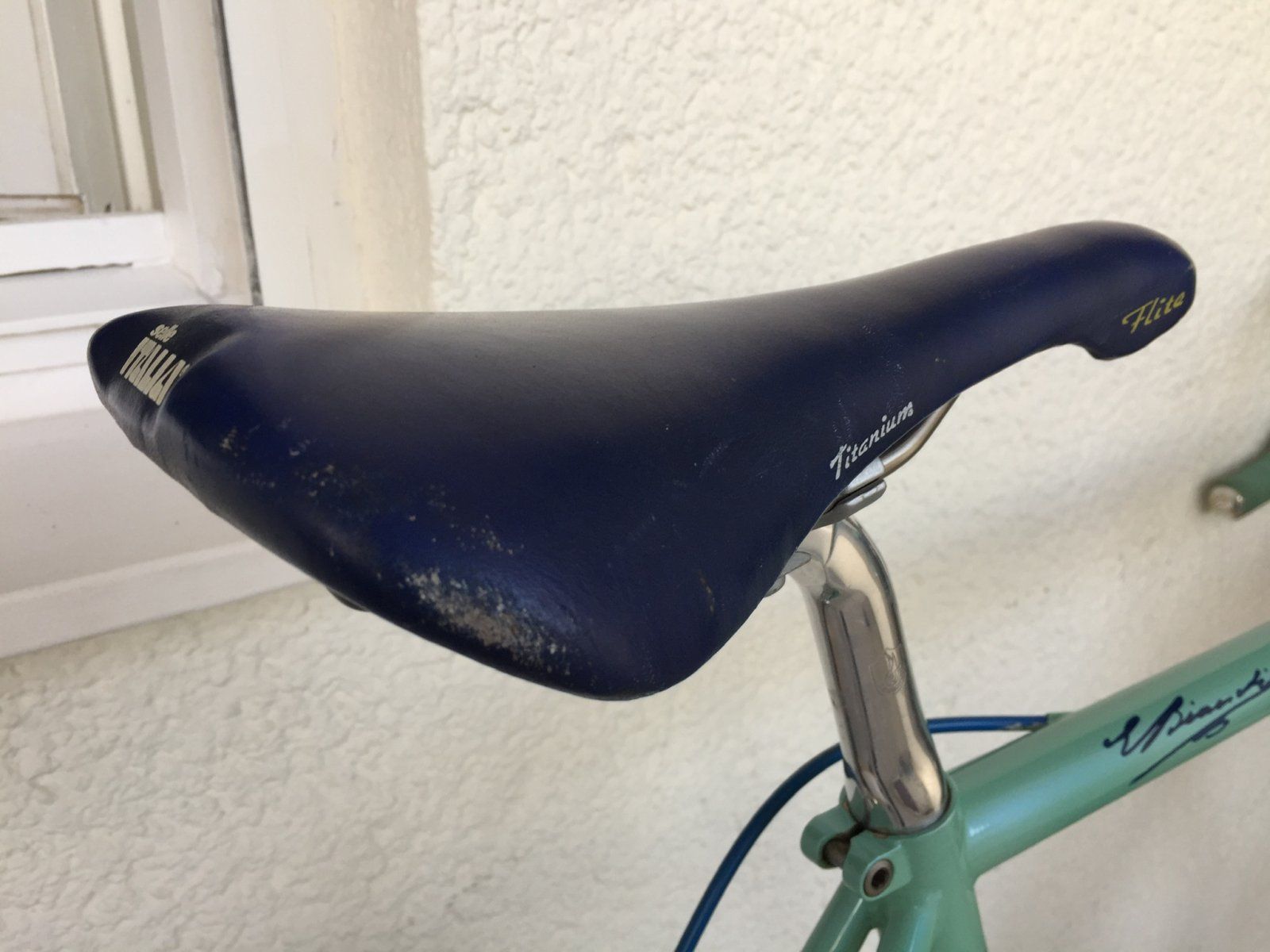

Habe einen eigentlich noch schönen blauen Flite bei dem hier und da die Farbe etwas abgewetzt ist. Mit was behebt man das denn am Besten? Lederfarbe? Schuhcreme?
Was macht man denn mit so einem Reparaturset in diesem Fall? Wie funktioniert das?
Ich wäre da jetzt mit Schuhcreme ran.
Reinigen, abtönen, versiegeln und polieren.
Ich persönlich würde diesen Sattel nur mit Pflegewachs behandeln und ggf. noch imprägnieren. Sieht doch gar nicht so schlecht aus.
eventuell schwarzer deckender Schuhcreme oder schwarzer Farbe (Lackstift) - wenn der schwarz ist oder ist der dunkelblau ???

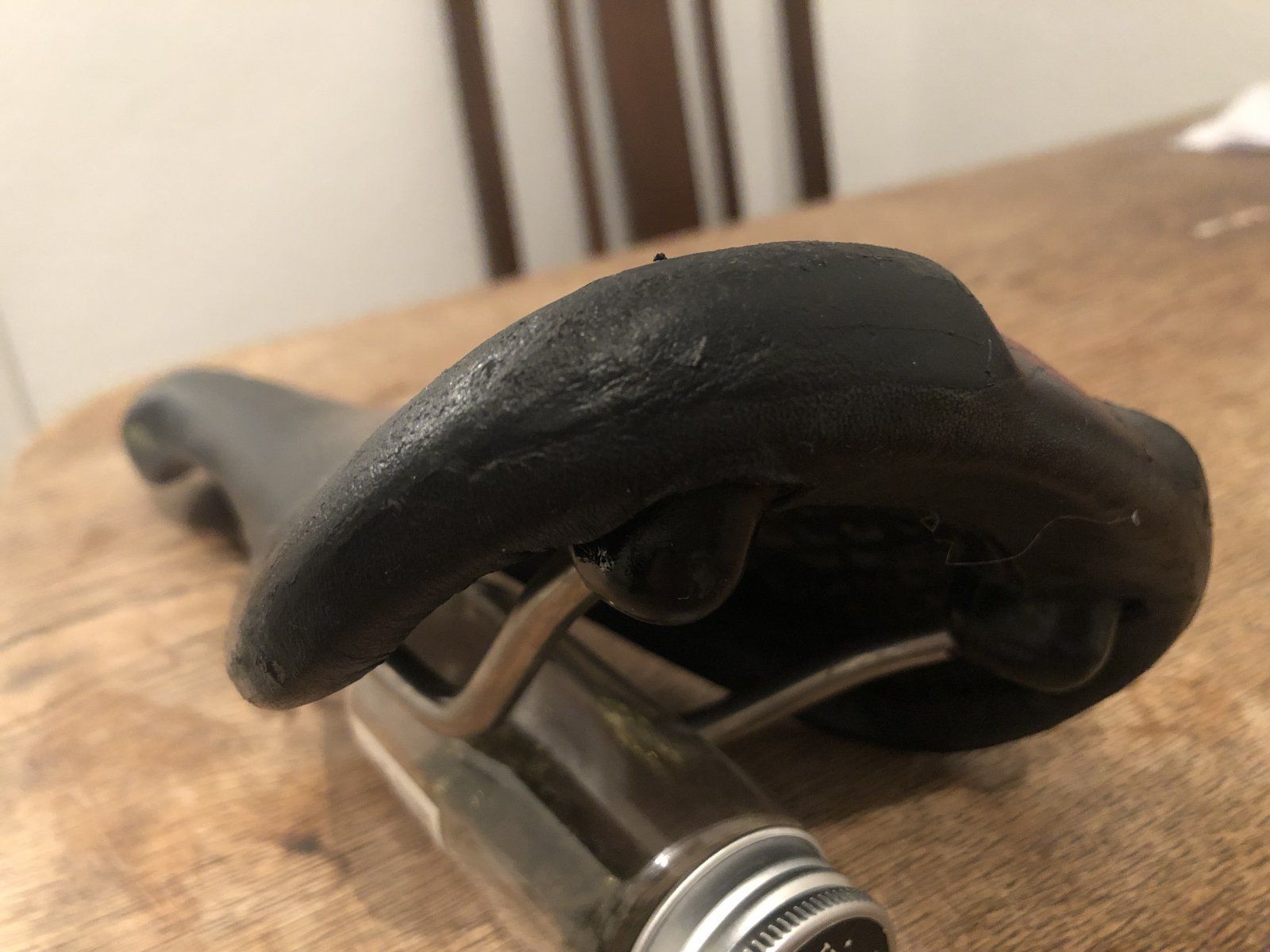

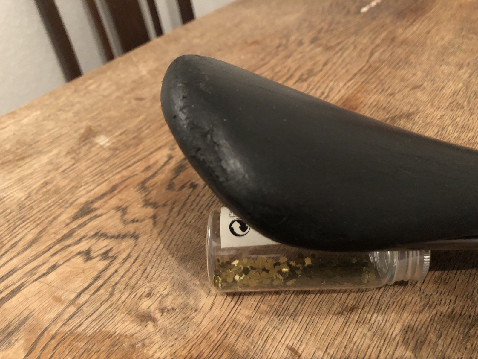

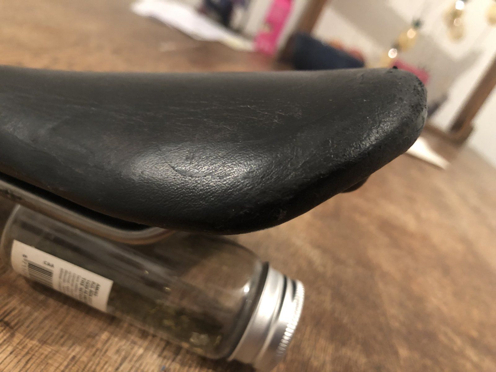

Gib mal im netz ‚lederspachtel‘ oder ‚flüssigleder‘ ein..
Das ist wirklich so eine spachtelmasse, mit der man fiese Stellen zudecken kann. Wird nicht perfekt, aber ordentlich und man kann es hinterher etwas nachschleifen und einen ganz ordentlichen Übergang hinbekommen.
Geht bestimmt noch schöner, ist aber Welten besser, als es vorher war :)

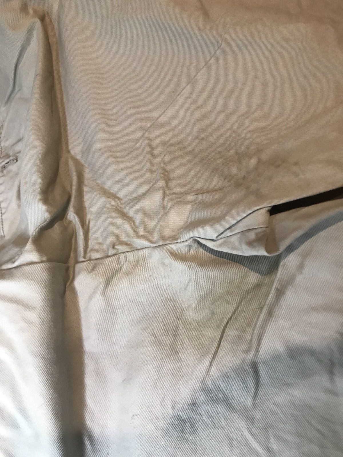

Vorsicht mit Lederfarbe!
Ich habe Anfang des Jahres einen Brooks B17 gekauft bei dem mit so Farbe die hellen Stellen angepasst wurden.
Rad in der Frühlingssonne stehen lassen und schön mit hellen Hosen gefahren.. 🙈
Etwas hatte ich mich über das Kichern zweier Mädels gewundert. Daheim war dann schnell klar warum. 😂
Jetzt bleibt er mit den optischen Mängeln, dafür war er günstig.
Hi,
miss doch mal die Einbaubreite Deines Rahmens - ich vermute, das sind 126 mm (UG-Ritzel => Rahmen aus den 80ern..?). Dann könntest Du die beiden zusätzlich aufgeschraubten dünnen Muttern weglassen. Es wird immer Konus gegen Mutter gekontert und nicht zwei Muttern gegeneinander (auch wenn's wohl geht). Wenn Du die Achse schon raus hast, müsstest Du die beiden auf der linken Seite auch losbekommen - das sieht doch alles gut gefettet aus, verrostet ist da nix. Denke auch, mit nem gescheiten Konusschlüssel hast Du da kein Problem - zum sauberen Einstellen von Naben brauchst Du sowas eh (und viel Gefühl...!).
