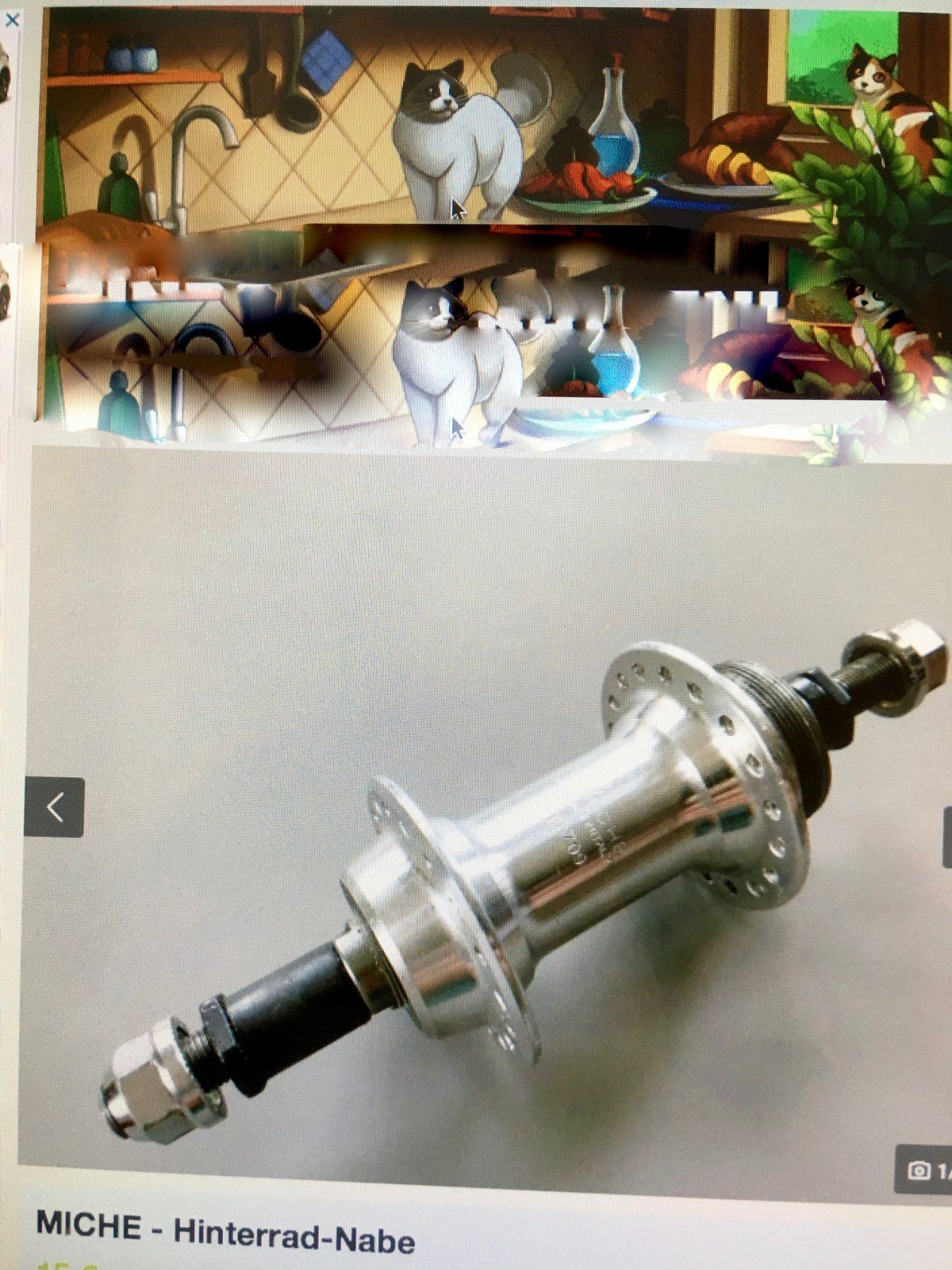

Brauch mal ne Einschätzung
Wollte diese Mich Nabe gegen ne Maillard Tauschen
kennt jemand diese Nabe
Hit oder niete
Hit oder nieteAnhang anzeigen 984528
Diese Miche Schraubkranznaben sind etwa auf Quando-Niveau, verbaut an Kinderrädern oder einfachen Cityrädern. Ersatzachsen/Konen leicht verfügbar, was bei Maillard nicht der Fall ist.

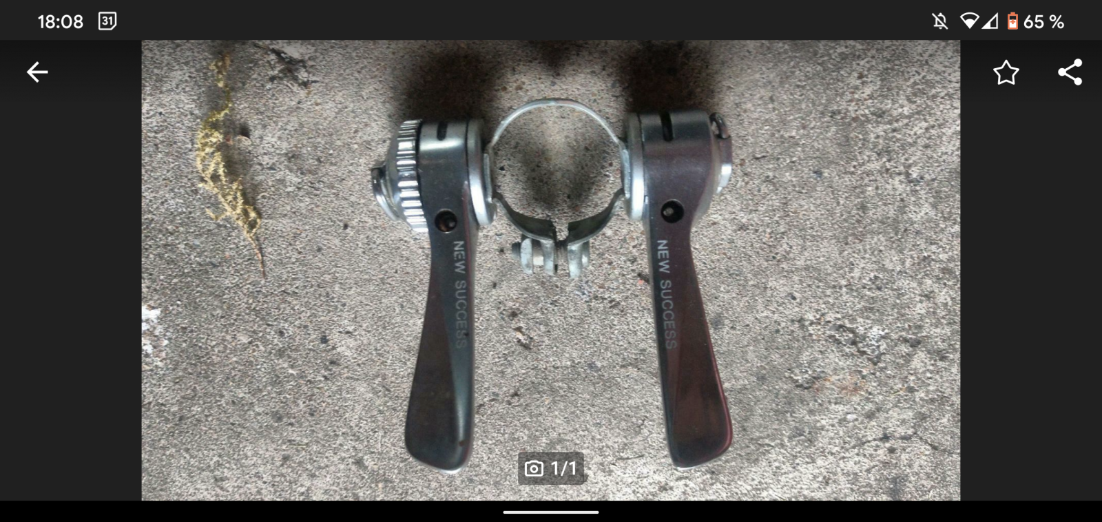

Habe an einem meiner Stahlrenner vor eventuell auf eine gerasterte Schaltung umzurüsten. Es fehlen aber leider die Bolzen am Rahmen für die Schalthebel. So dass ich das Ganze nur über eine Schelle lösen könnte. Wie wäre es mit einer Sachs New Success siehe Bild?..... Vielleicht hat jemand sogar noch eine viel bessere Idee?....Bin gespannt🚴🚴🚴🚴

Wenn du die dazugehörigen anderen Komponenten auch verwendest geht das ( Schaltwerk , Umwerfer , Aris Zahnkranz bzw. Kassettennabe )

Umwerfer kannst du jeden nehmen, Schaltwerk und Kassette brauchst du, ist für 7 fach, also nichts für das Rickert.🤣

Die ‚Bolzen‘ werden meistens als ‚schaltsockel‘ bezeichnet.. will nicht klugscheissen, aber es könnte hilfreich sein.. :)
Ach, der Rahmen ist angekommen?
Nee bin am überlegen ob ich die gelbe Gefahr noch von unkomfortabel ungerastert auf komfortabel gerastert umrüste. Fehlen aber leider die Schaltsockel ( Vielen Dank an Chruisius....hiess der nicht Croesus😂🤣😂🤣) aber ich glaube die Sachs New Success Schalthebel sehen gegen Campagnolo Scheiße aus 🚴🚴🚴🚴🚴🙋
Werde wohl weiter ungerastert durch die Gegend knattern
