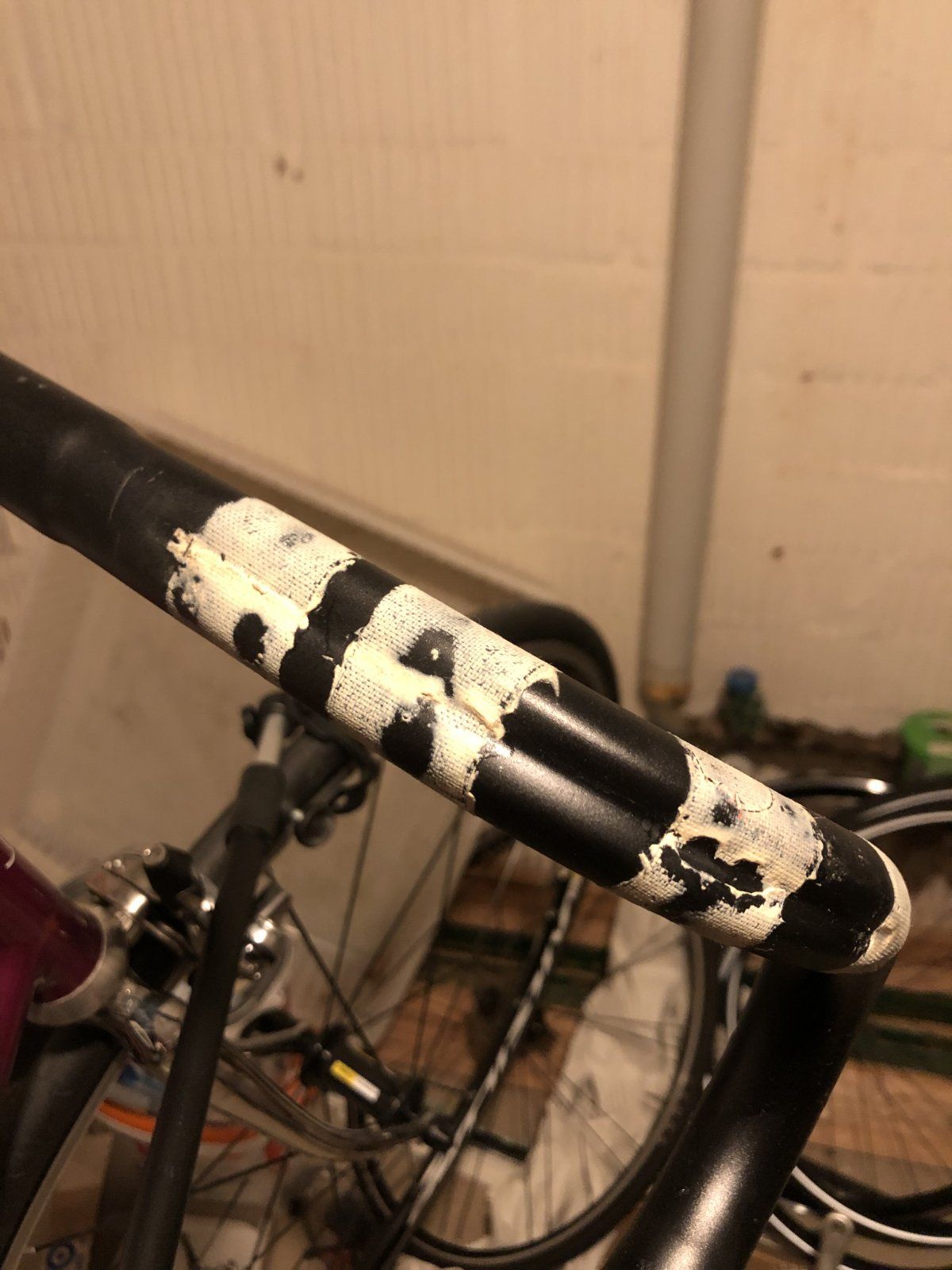

Hat jemand einen Ratschlag wie ich extrem verhärtetes Klebeband vom Lenker bekomme? Hier ein Bild zur Verdeutlichung des Problems:
Lieber Gruß
Lieber Gruß
Reinigungsbenzin, oder wenn es hartnäckiger ist, Aufkleberentferner verwenden. Gibt es zum Einpinseln aber mittlerweile auch zum Sprühen.
Zuvor würde ich noch versuchen, die Reste mit einem Fön zu erwärmen, vielleicht lösen die sich bereits so, ohne eines der vorgenannten Mittel zu verwenden.
Danke! Benzin habe ich schon durch. Ich versuche mal Föhn und Aufkleberentferner und dann über die Nacht Öl, wenn es nicht besser wird.
