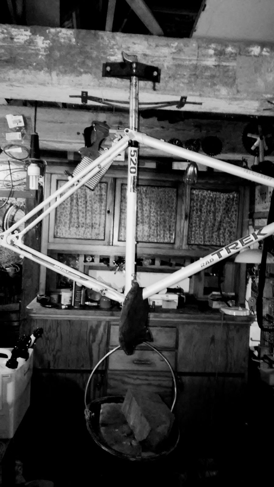

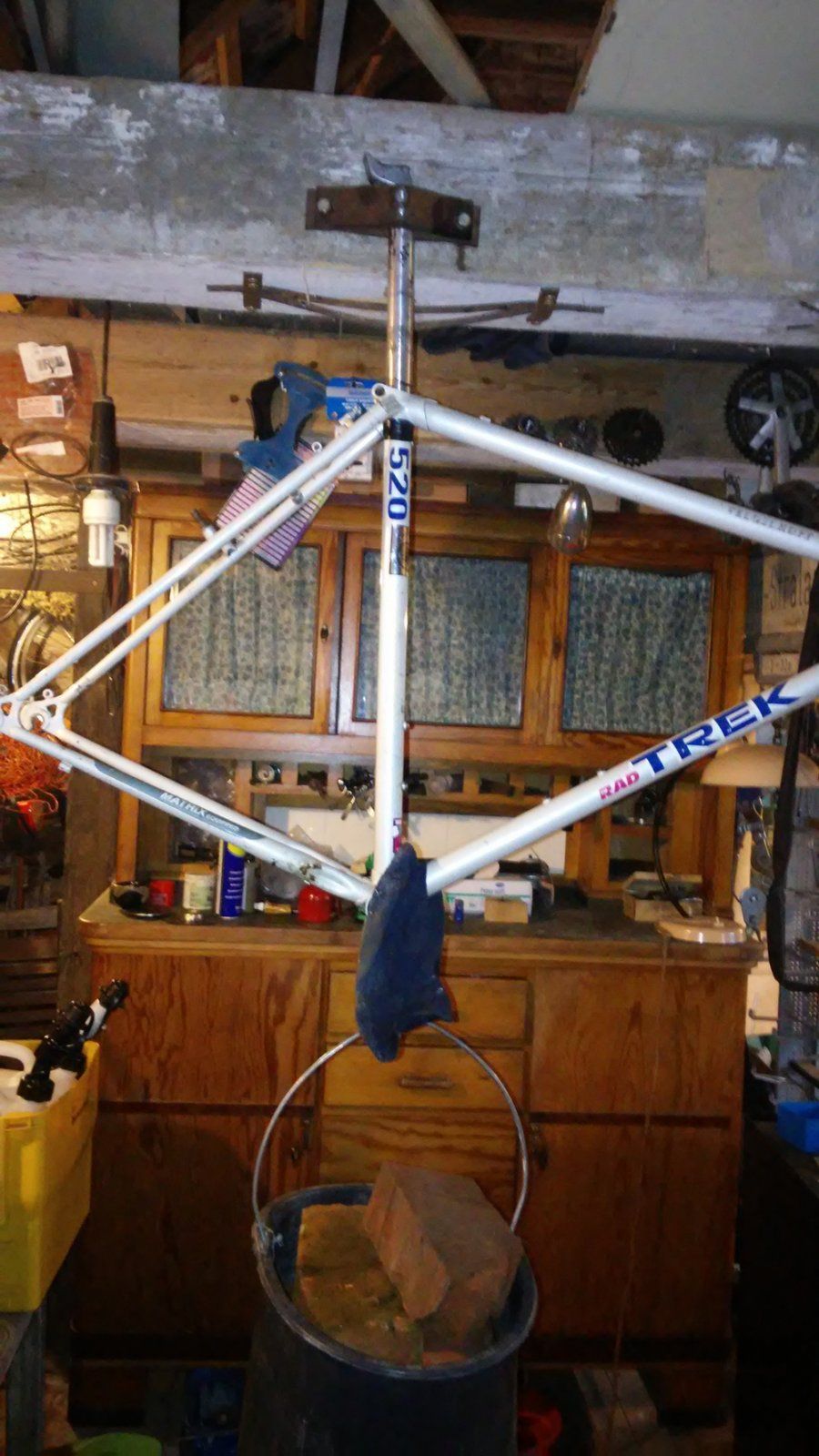

wahrscheinlich schon 1000x erklärt, aber habt Ihr bitte trotzdem nen Tipp bei störrischer Sattelstütze.
Sie lässt sich nur mit mit Kraft drehen, an rausziehen ist nicht zu denken.
Klemmschraube ist komplett draußen.
Hab schon WD40 von oben reinlaufen lassen....nix
da sich unter Kraft drehen lässt fehlt mir leider die Kraft nach oben
So haben wir das mal beim Kollegen gemacht:

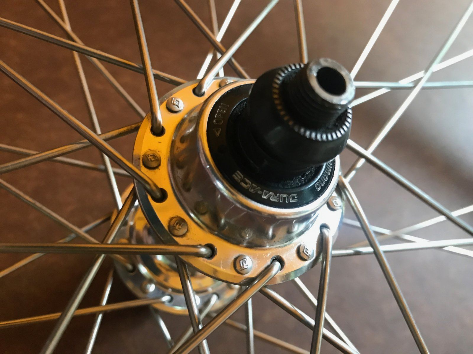

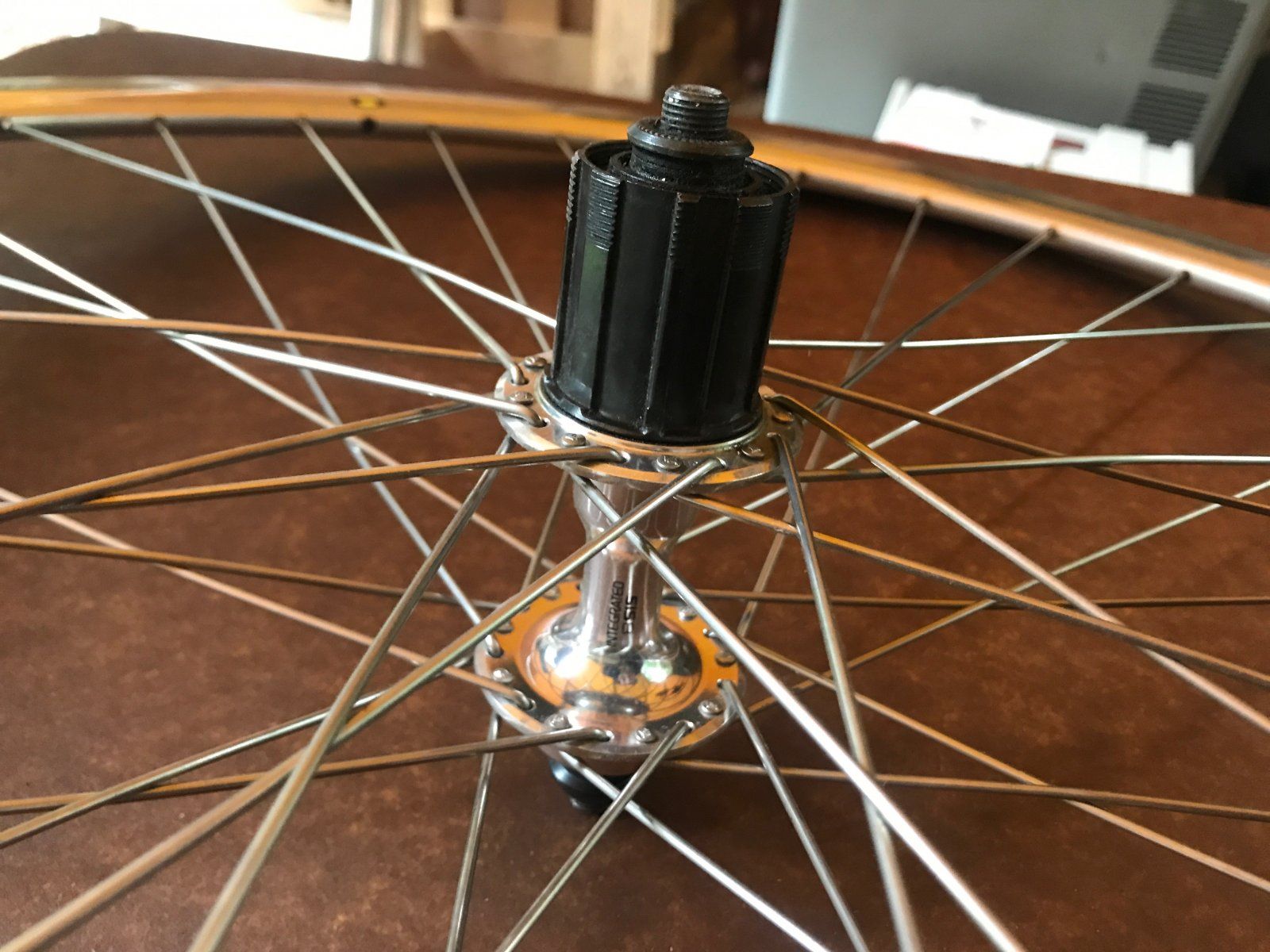

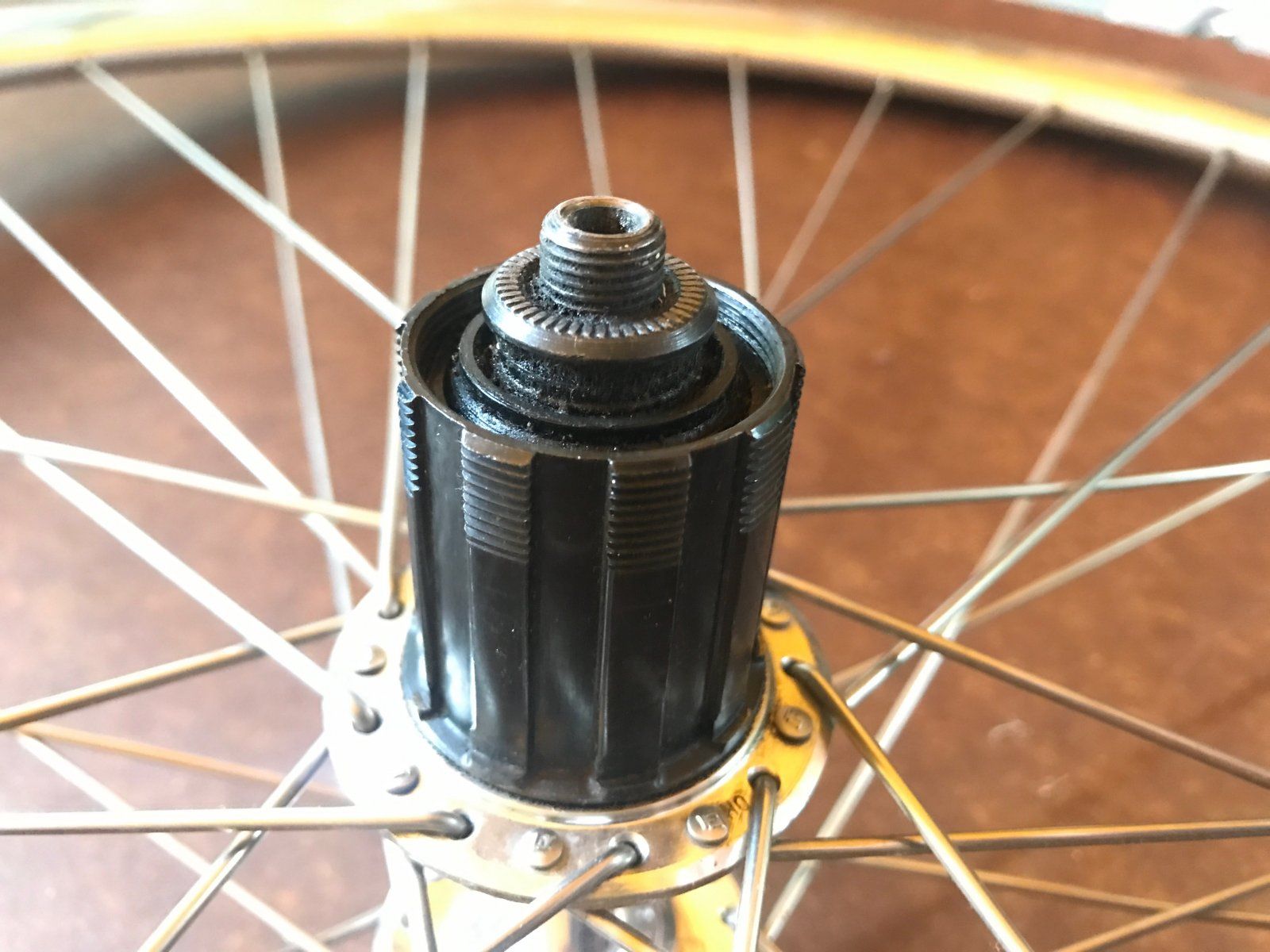

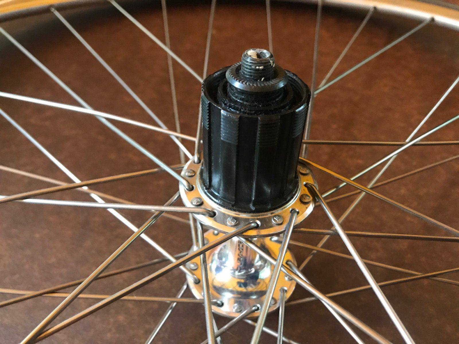

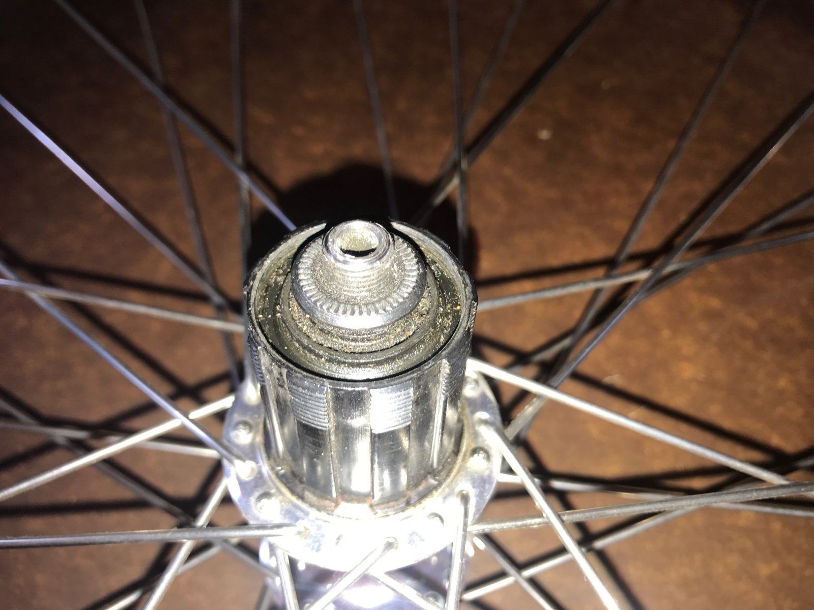

Kann ich mit dieser Dura-Ace-Nabe (vermutlich eine 7403?) eine 10fach-Kassette mit 11er-Ritzel fahren?
Es gab irgendein Problem mit den 11er-Ritzeln.
Ich kenne diese Abhandlung hier, aber werde nicht richtig schlau draus: sheldon brown
Mein Freilaufkörper hat ja auch noch dieses zusätzliche Außengewinde, das unter dem Link gar nicht mehr vorkommt, aber offensichtlich gehen die Stege bis zum Rand. Also dürfte 11er problematisch sein. Oder?
Falls ich das richtig verstehe: Kann ich statt meines Freilaufkörpers einen neueren montieren, bei dem die Stege vor dem Rand aufhören?
Funktioniert so nicht!
Entweder die Rippen der Längsrippen auf dem Freilaufkörper von außen um ca.2mm bis auf den Grundkörper des Freilaufkörpers kürzen (z.B.Dremel) oder Kassette mit 12Z. beginnend verwenden.
Habe dazu gerade das hier im Dura Ace Thread gefunden: DA-Thread
Macht mich allerdings auch nicht schlauer. Wieso ist der Recordfahrer der Meinung, dass das alles gar nicht stimmt?
