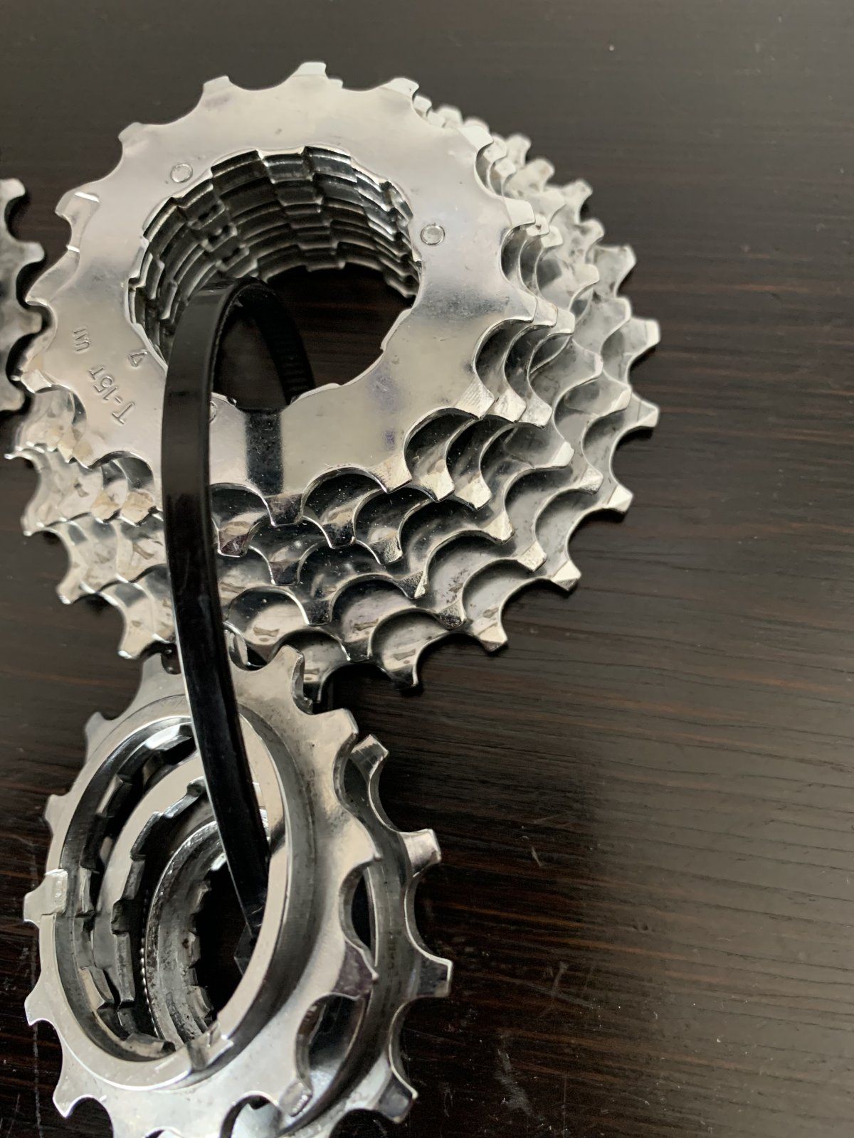

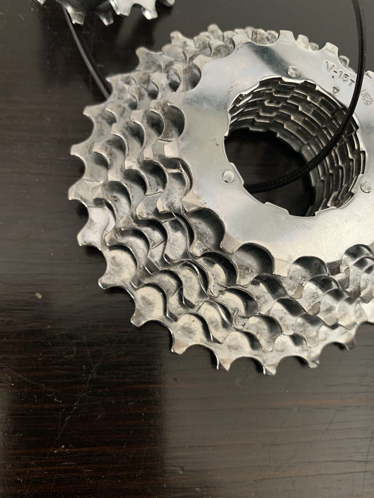

Meine sind wie neu, Du kannst aber auch gerne noch ne Weile suchen 🙋🏼‍♂️😉!
Ich möchte meine UG Ritzel sortieren und lagern. Bei dem ganzen Haufen ist mir nicht mehr klar, was 6-, 7-, 8-Fach. Geschweige den die Unterscheidung Dura Ace, 600 etc.
Wenn das alles gleich dick ist könnte ich nach Ritzelanzahl sortieren.
