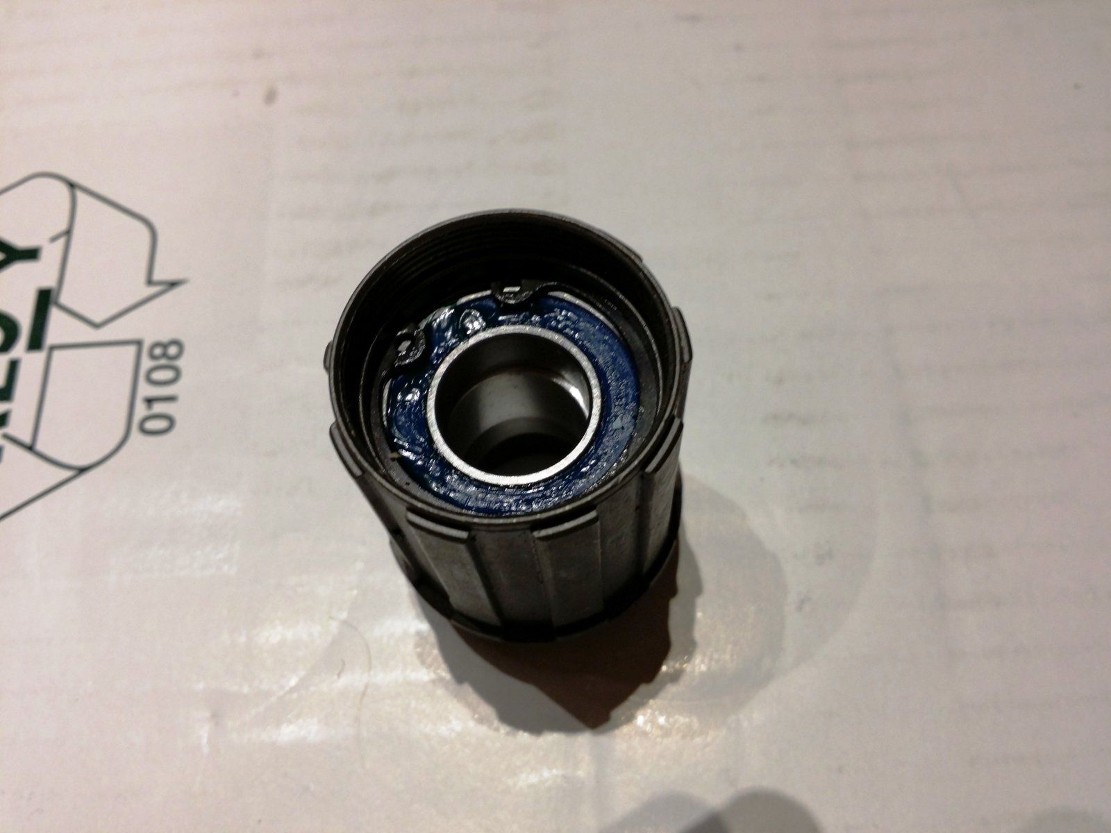

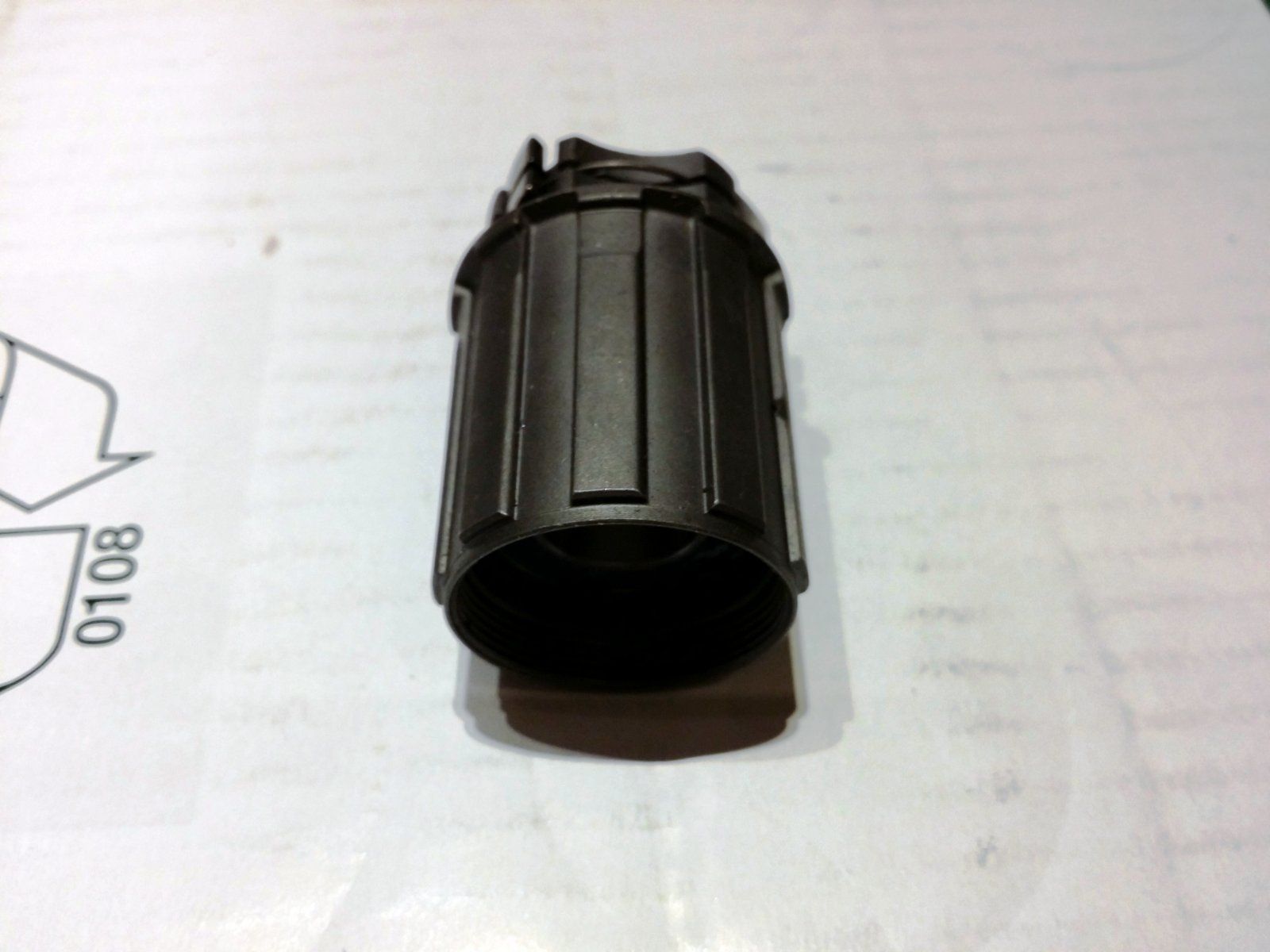

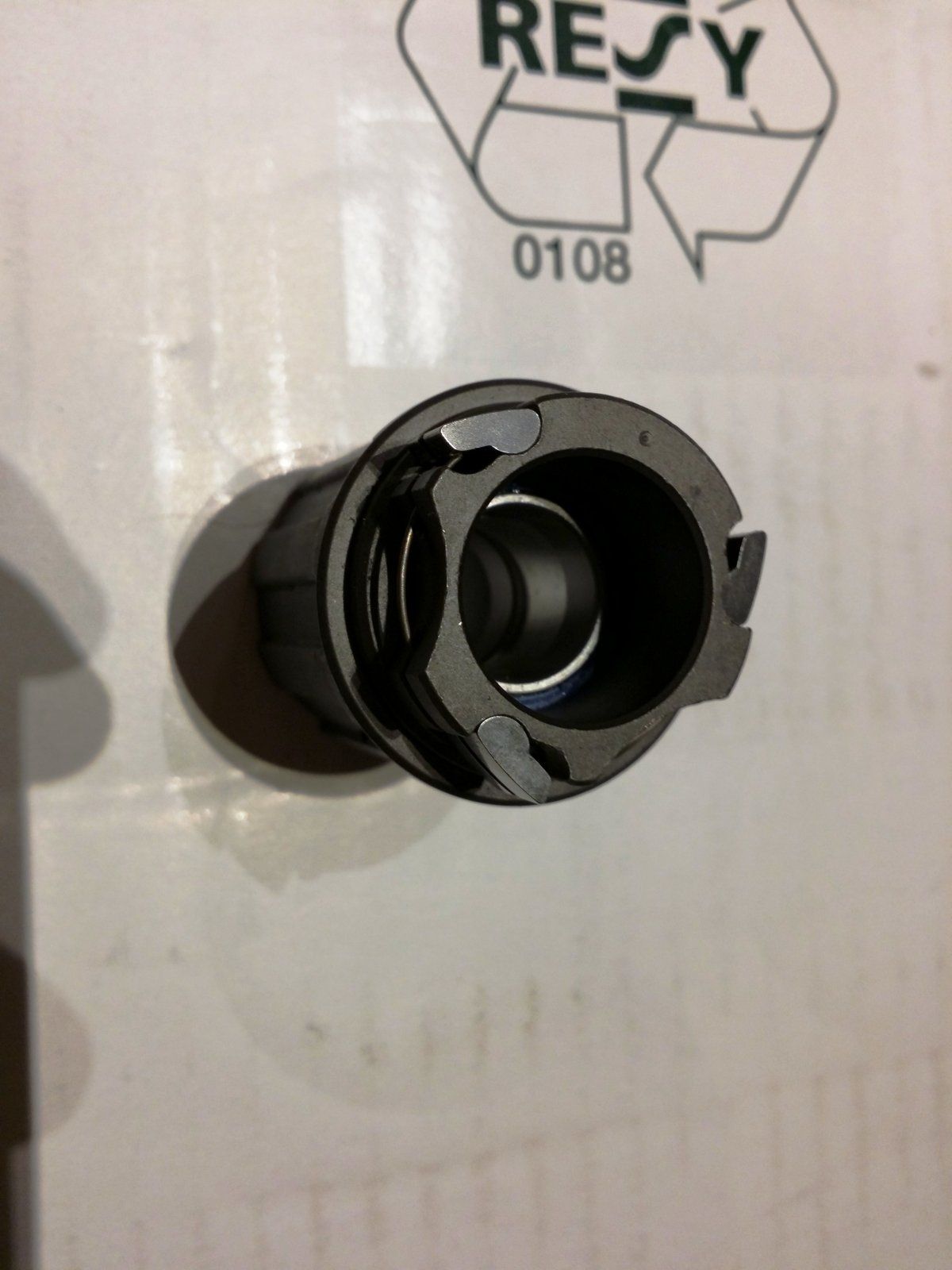

Moin, erkennt jemand diesen Freilaufkörper? Klar, für Shimano 8/9/10S, und mit dem Industrielager vermutlich für einen "System-LRS"... nur für welche Nabe?

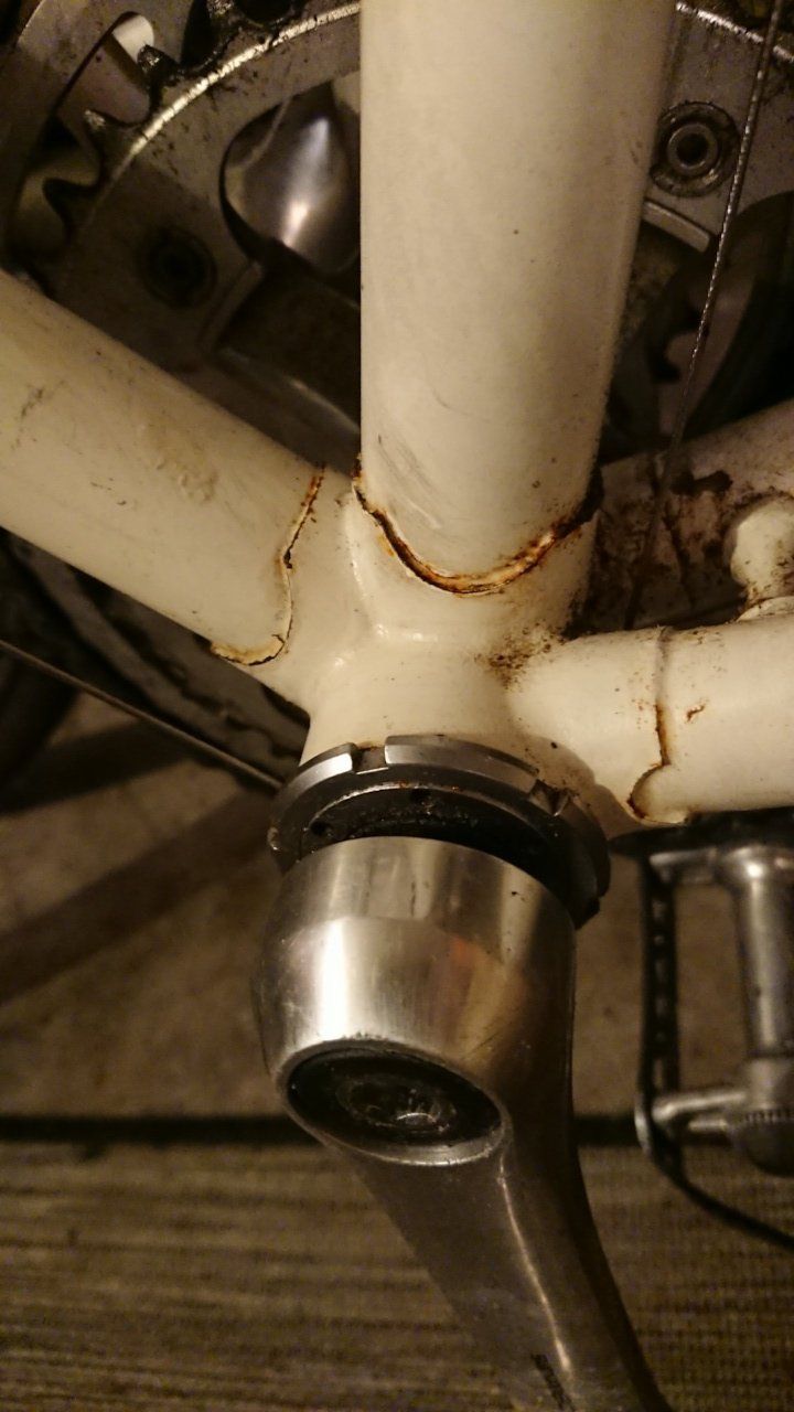

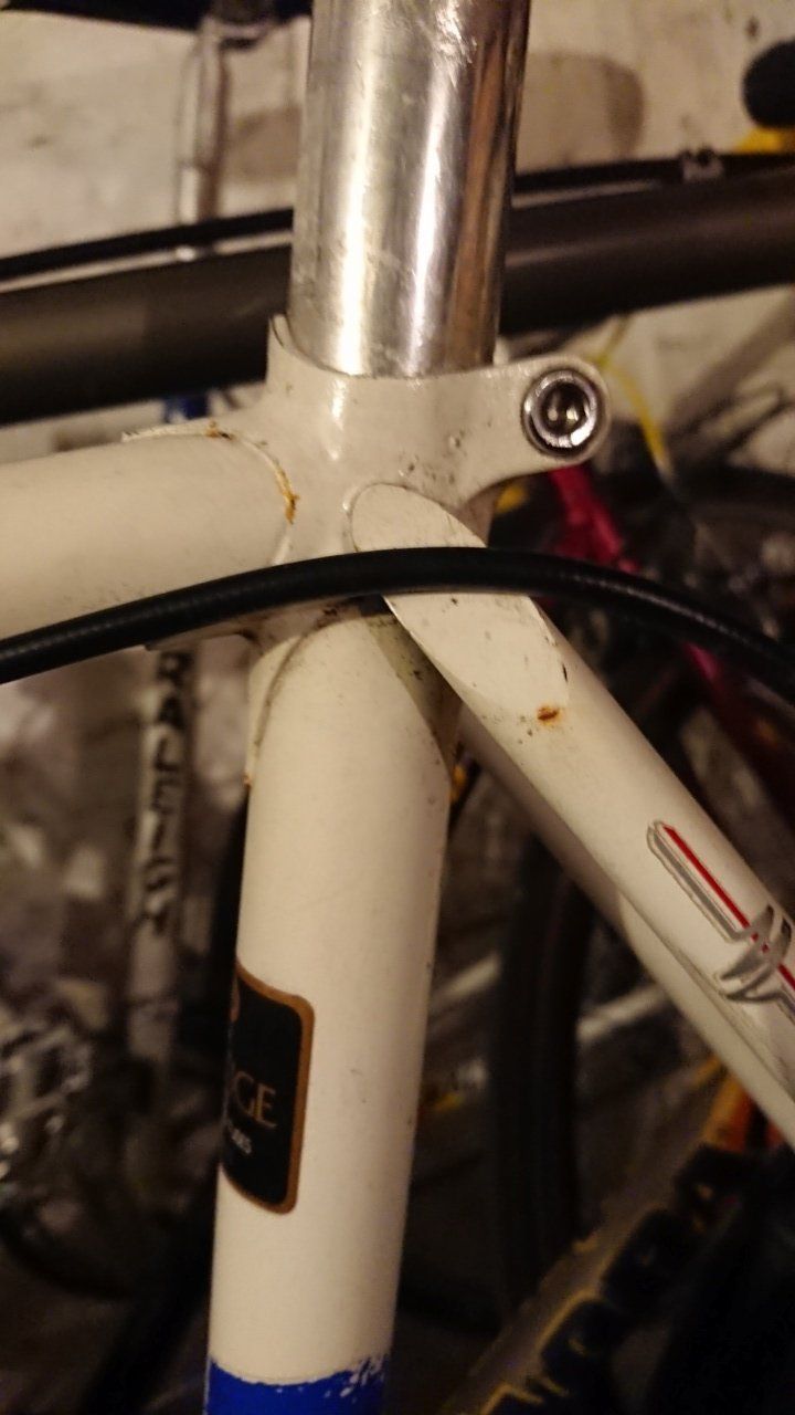

guten tach,
bei meinem Panasonic Tange Prestige bilden sich an den Muffen und sonstigen Anlötstellen ständig hässliche braune Rostflecken. Geh' dann ab und an mit Zahnbürste und Ballistol ran. Aber abgesehen davon, dass es echt hässlich aussieht, ist es denn bedenklich? Kommt das von innen? Lohnt sich da vielleicht doch mal 'ne Hohlraumkonservierung?

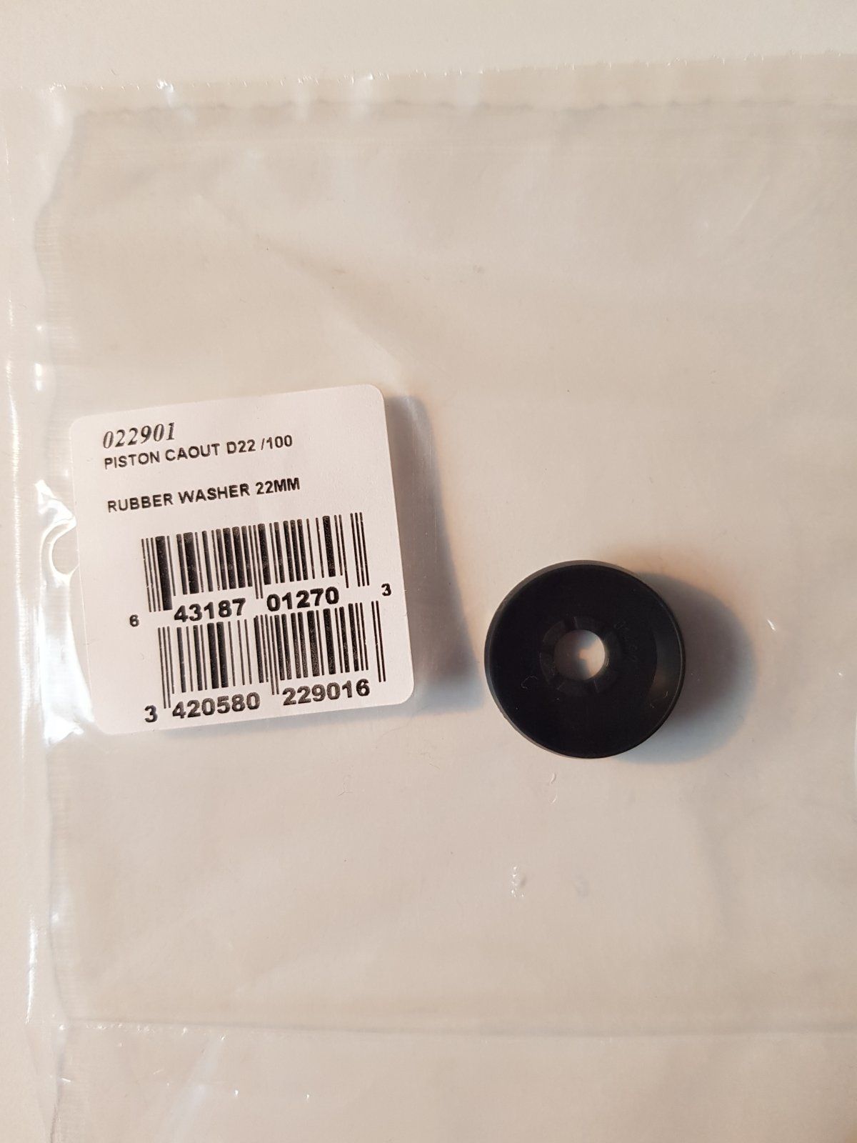

In der Mitte ist die zerfallene Dichtung zu erkennen, die es so bei Zéfal nicht mehr gibt. Ich werde es mit der 22 bzw. 23mm Version aus deren aktuellem Programm versuchen.

...hiermit konnte ich nun die Funktion der Pumpe wiederherstellen:
