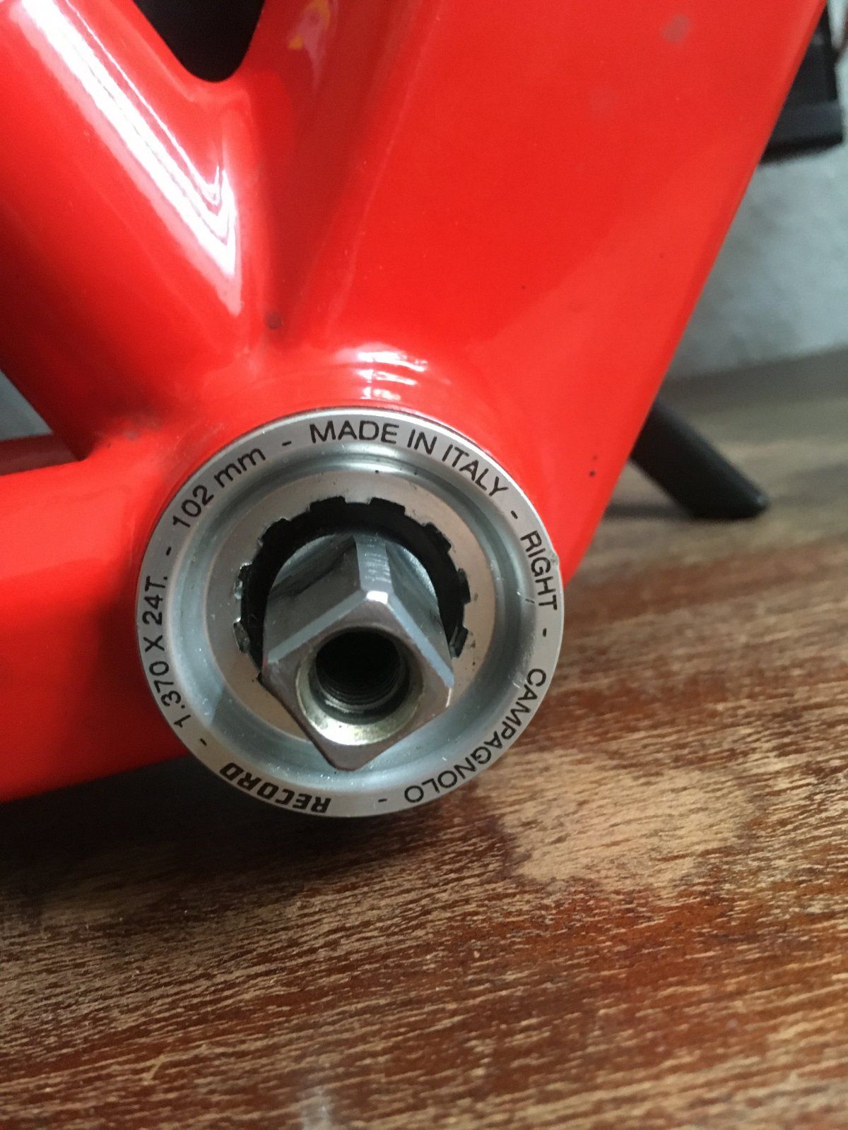

Wohnt jemand in Dresden, der mir bei dem Ausbau dieses Innenlagers helfen kann bzw. bei dem ich das Werkzeug ausleihen dürfte?
kleiner hinweis:
wie demontierst du den lockring der kassette? ;)
Das habe ich versucht, aber das passt aus irgendeinem Grund nicht schön. Deshalb wusste ich nicht, ob ich das erzwingen soll oder ob es nicht doch extra ein eigenes Werkzeug dafür gibt.
Habe jetzt aber doch etwas mehr gedrückt und dann rutscht es rein. Vielen Dank.
durch die hohlwelle eine (ich meine 4 mm) gewindestange, und mit muttern und u scheiben den abzieher sichern, es könnte auch mit einer kurbelschraube gehen, nur nicht mit der von campa, die ist doch so komisch geformt...

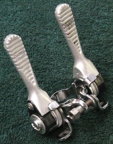

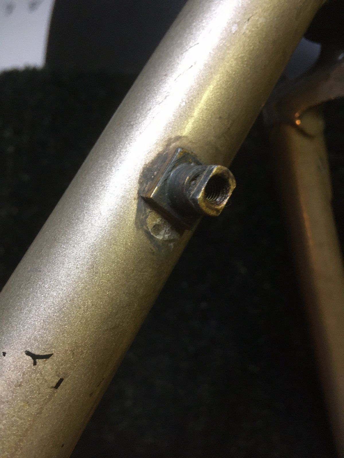

Hallo, kann mir jemand von euch sagen ob es möglich ist den Suntour Powershifter (siehe Bild) auch ohne die Klemme direkt an den Rahmen zu montieren.
Vielen Dank.

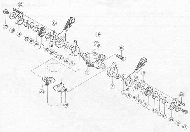

Also du meinst die Nr 20 Anlötsockel sind anders als die an dem Rahmen den ich da habe?
Teil 2 könnte vielleicht mit Glück auch auf deine (italienischen) Sockel passen, aber dann wären die speziellen ja gar nicht nötig, deswegen würd ich nicht davon ausgehen ohne dass es jemand bestätigen kann.
Nein , geht nicht , die Sockel an der Schelle sind länger weil das Ende mit den Flächen dran länger sein muss als bei deinem Italienischen Rahmensockel der aufgelötet ist .
Vielen Dank für die Info - ich seh's jetzt auch was da die Unterschiede sind. Schade, wollte gerade eine schöne Suntour Vx Gruppe mit diesen Suntour Powershiftern erwerben. Da brauch ich aber wohl andere Schalthebel.

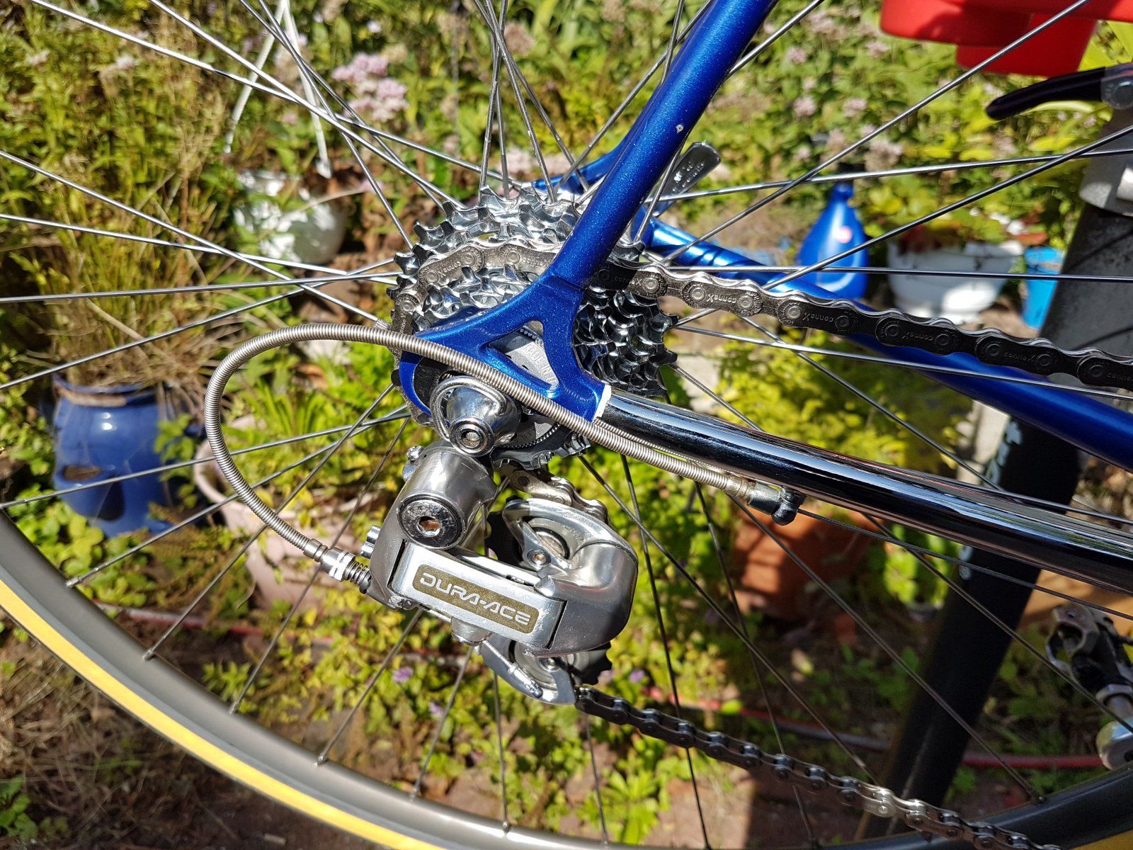

Mal kurz was zur kompatiblität.
Ich habe ne dura 7400 8Fach kassette, Ein RD-6207 und dazu gerade mal die SL-A400 montiert.
Schaltung ist Much. aber reichts einfach ne 7s Kassette dranzubauen?
Ist das Gästerad und die ganzen Grobschlächter kommen ohne Index null zurecht. Tut mir einfach nur weh, wenn ich das Hören muss.
Außerdem ist die 8 fach kasette etwas schade, da die noch echt gut ist und geile stufen hat.
gehts das so ?
