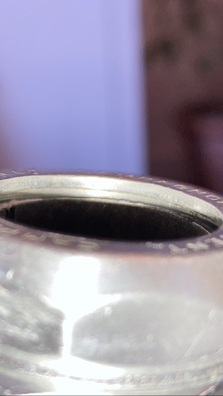

Guten Morgen,
der Gabelschaft endet 1mm unterhalb der Abschlußkante von der Kontermutter, s. Bild. Ist das unbedenklich oder „muss“ der Gabelschaft bündig mit der Unterkante von der Kontermutter abschließen?

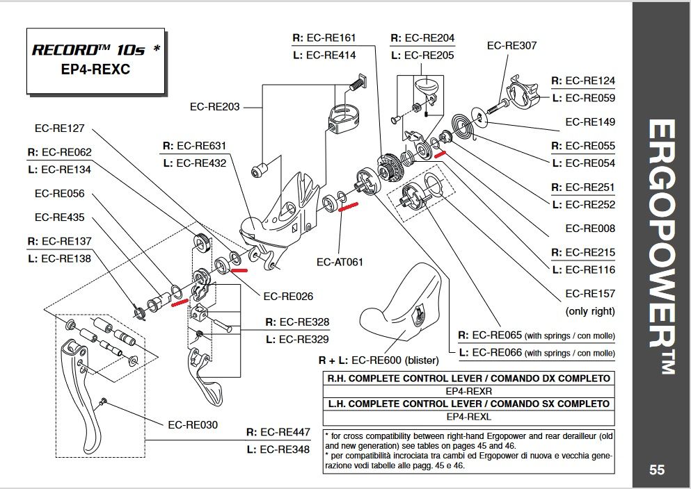

Hey Ja, die Frage ist noch aktuell. Ist ein Record Ergo.
der dickere Ring solte EC RE127 sein der spacer zwischen den kugellagern, bei dem dünneren kommen 2 in frage, EC RE056 bitte vergessen der ist aus kunststoff. meine Vermutung wäre EC RE215 könnte aber auch EC AT061 sein mal nach schauen wenn du eine index scheibe hast sollte 061 passen 215 jedoch nicht
