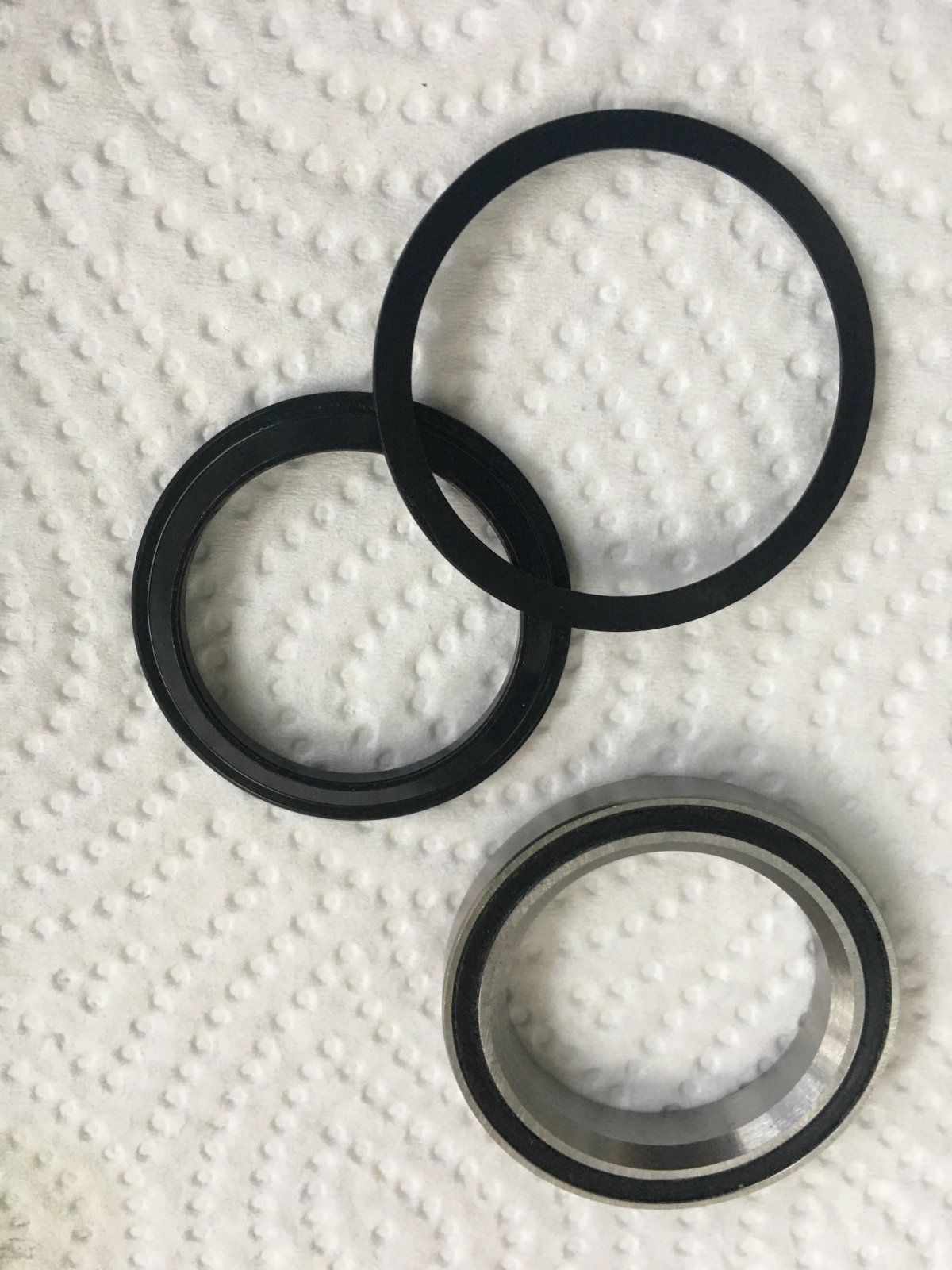

Da mein altes Rennrad Probleme mit dem Steuersatz hat, habe ich mir einen neuen Tange Seiki Falcon FL250C 1" Gewinde-Steuersatz gekauft und auch schon die Lagerschalen problemlos in den Rahmen eingepresst. Da ich allerdings kein Werkzeug zum Ausschlagen des alten Gabelkonus bzw. Aufschlagen des neuen Konus habe, bin ich zum Fahrradhändler meines Vertrauens und habe dort den jüngsten Mitarbeiter erwischt, der mit gerade mitgeteilt hat, dass der neue Gabelkonus nicht auf die alte Gabel passt...???
Kann das sein?
Und ich habe den mit 30 / 26,4 mm ... und bräuchte den mit 27,0 mm. Danke für die Info! War mir nicht bewusst... Dumme Frage, dann brauch ich jetzt nen neuen Steuersatz, weil mit einem größeren Konusring isses nicht getan?
Lagerschalen 30,2 mm + Konus 26,4 mm ist die eine (ISO Norm )
Lagerschalen 30 mm + Konus 27 die 2. Variante ( JISNorm )
Deiner ist irgendwie eine Kombination aus beiden , seltsam .
Eine Dreherei kann den Konus auf 27mm aufdrehen , kein Ding .
Gabelsitz könnte auf 26,4 gefräst werden , dafür gibt es ein Werkzeug ( was moderne Hänmdler aber kaum haben )
ich würde das 1. machen lassen wenn der Rahmen eben 30mm Lagersitze hat .
Nein du brauchst sonst keine neuen Steuersatz , die Teile sind bis auf die Montagemaße gleich .

Wahrscheinlich nicht deine Schuld,viele Anbieter geben keinen Hinweis zum Konus
Maß ,nur eben XX 1"
@Cycling_Claude
Hatte letztens das gleiche Problem. Habe mir einfach einen passenden Konus einzeln gekauft.
0,50 € bei SellaB in Berlin. Funktoniert aber nur, wenn der neue Steuersatz kein Industrielager hat.
https://www.sella-berolinum.de/rad-...3/27-mm-gabelkonus-f.kugellager-1-steuerlager
Ansonsten 30/27,0 hier:
https://www.hubjub.co.uk/tange-levin-cds-1--jis-threaded-headset-4451-p.asp
Falls Du Letzteren in UK bestellst, bestelle bitte 2 Stück. Ich nehme einen. Porto können wir teilen.

Option3: Wenn der alte Konusuring 27mm hätte, mal morgen nachsehen, dann könnte ich den ja auch weiterbenutzen ...? Geht ja nicht wegen Industrielager.
Der Tange Seiki hat halt Industrielager und da war ich bisher eigentlich ganz froh darüber ...und bei Sella habe ich den Steuersatz auch gekauft und gedacht mit 1´´ wäre ich auf der sicheren Seite, da kann ja nichts schiefgehen, denkste!
