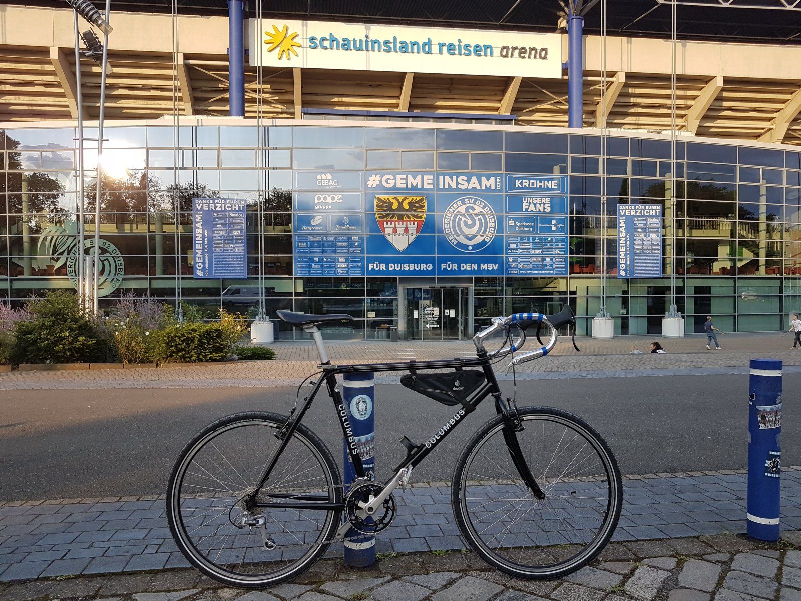

Der Rahmen ist von Columbus Manufactur Bielefeld. Die Bleche werden am nächsten Wochenende ergänzt. Der Vorbau wurde schon gegen ein kürzeres Exemplar getauscht.
