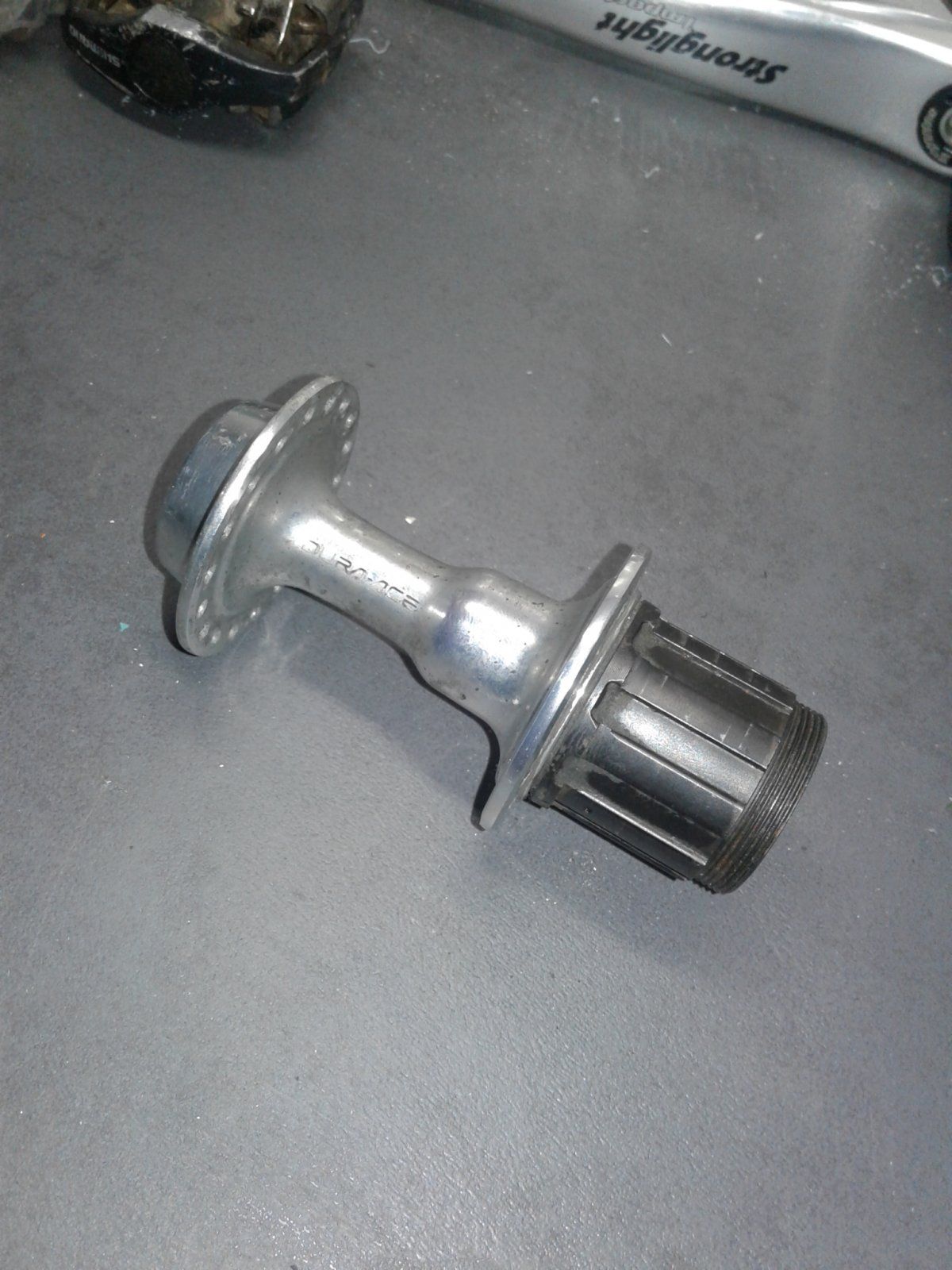

Was benötige ich für ein Werkzeug um einen Freilauf von der 7400er UG Nabe ab zu bekommen? Inbus wie bei anderen passt nicht...🤔

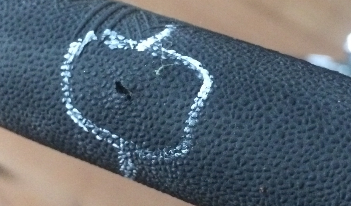

Nur zwei so kleine mini Dinger....wie oben schon geschrieben weiter fahren.
Wenn es dich beruhigt, kannst Du es auch mit Sekundenkleber verschliessen.
Wir aber nichts ändern.

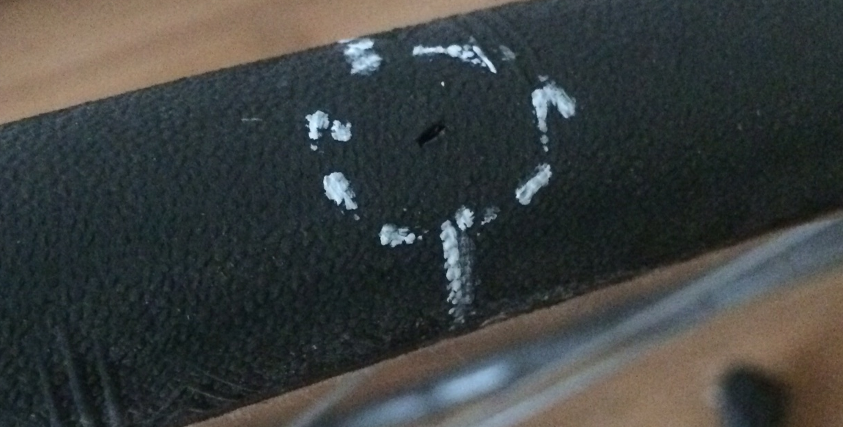

Danke, werd ich mal versuchen. Aus einem Loch kommt schone Latexschlauchblase hervor und beult etwas aus.
Habe die Dinger erst vor 2-3 Wochen draufgezogen. So ist das halt...

Mit einem Zahnstocher den Riß offenhalten, dann mit einem Holzrührstäbchen (gibt es beim Rasthaus zum goldenen "M"), als Spachtel genutzt das Loch füllen.
Aquasure ist so zäh, dass es gar nicht aus der Tube will. Also die geschlossene Tube im Wasserbad erwärmen.
Die angebrochene Tube im Kühlschrank lagern.
Den Reifen muss man mit einer einfachen Zwinge pressen. Sauerei auf der Lauffläche möglichst vermeiden (daher Zahnstocher und Rührstäbchen) fährt sich runter.
Man kann sich auch erstmal rantasten. Wenn man zu wenig genommen hat, gibt es einen zweiten Versuch.
Die Klebung würde ich unbedingt 1-2 Tage ruhen lassen, bevor man die Zwinge abmacht.
Nutzen würde ich den Reifen erst nach einer Woche.
Falls der Reifen dann neu aufgezogen Druck bekommt und sich ein Rißansatz auftut, dann kann man das nochmals füllen.
