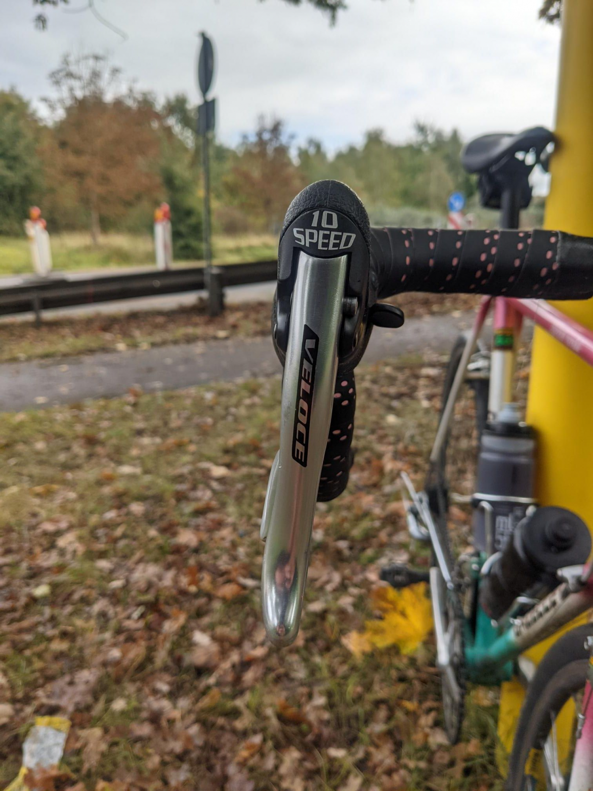

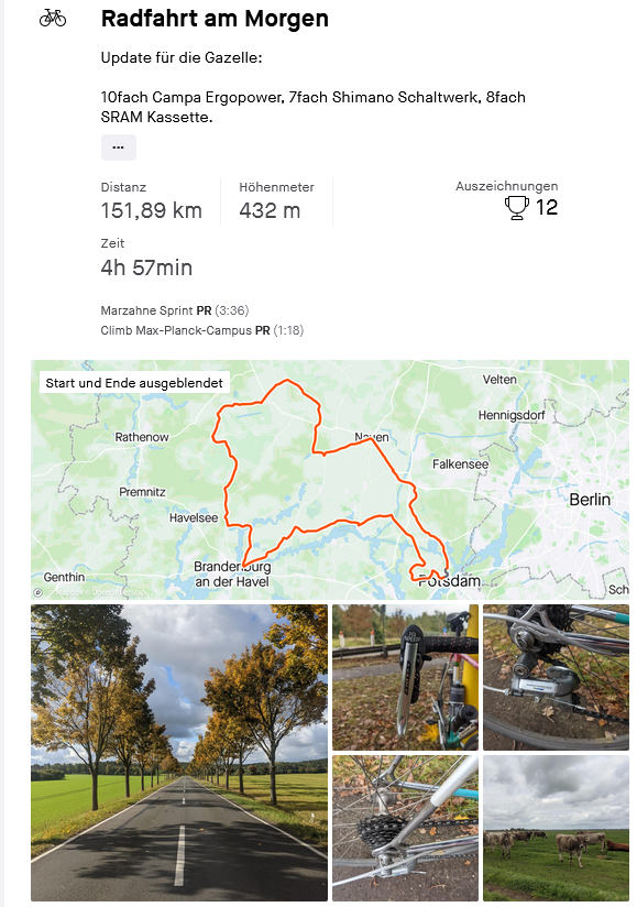

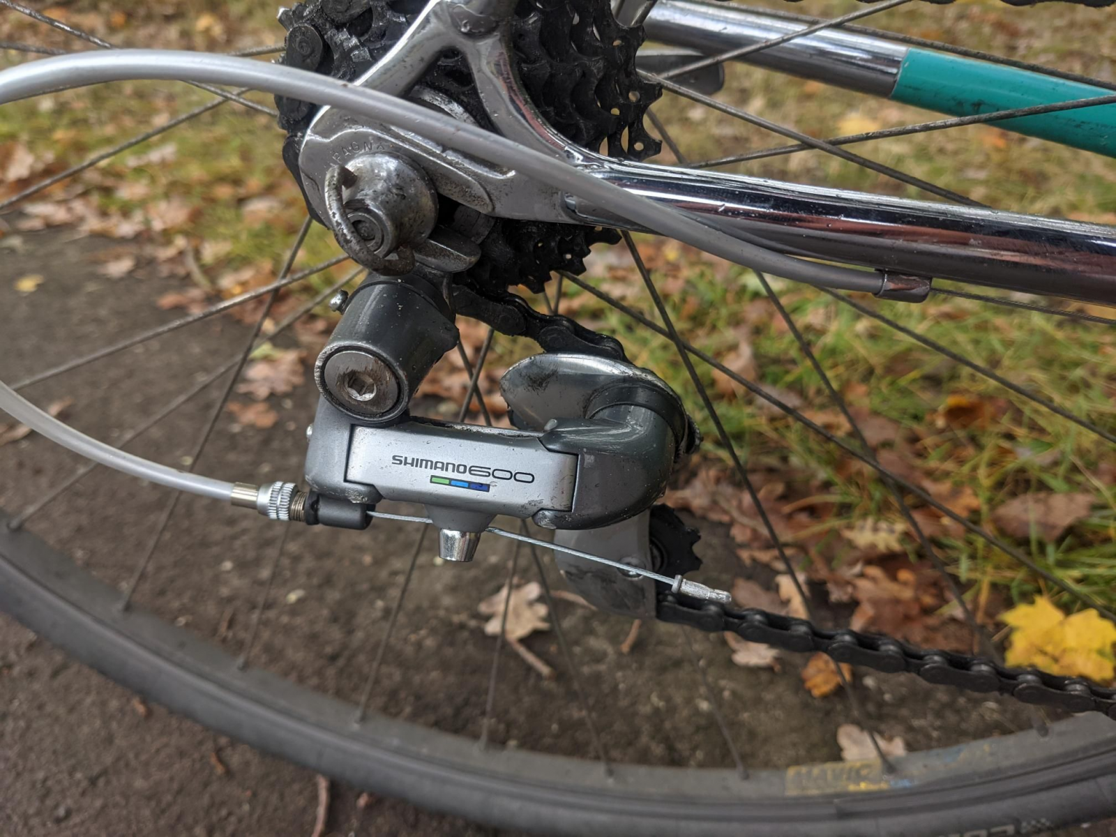

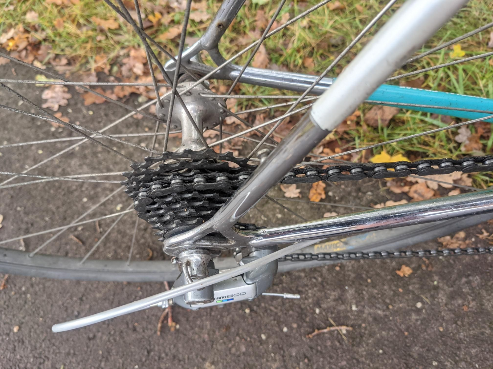

Update:
10fach Campagnolo Ergopower, 7fach Shimano RD-6400 Schaltwerk, 8fach Kassette von SRAM (Shimano).
Also 8fach Shimano mit 10fach Campa schalten.
Funktioniert, als wäre es dafür gemacht. Die beiden leeren Schaltschritte habe ich aufs kleinste Ritzel gelegt und da durch die Anschlagsschraube des Schaltwerks begrenzt.
Hallo Felix,
schön, dass es so gut funktioniert. Ich hab's Dir ja gesagt: Einfach mal machen.
Im nächsten Semester Schaltologie kommen dann die alternativen Zugklemmungen dran... :)

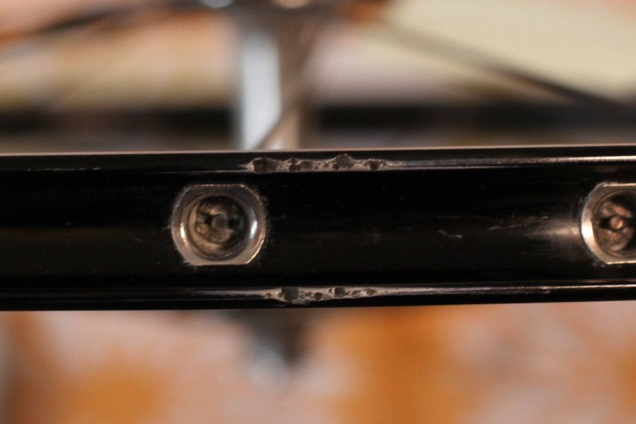

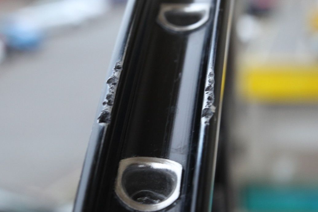

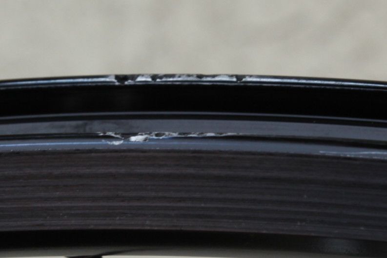

Beschädigung (nicht von mir verursacht) an der VR Felge (Mavic open Pro). Die Felgenflanke hat keine Ausbuchtung oder Delle, das Felgenhorn ist, neben den Kerben/Löchern selbst nicht beeinträchtigt, also keine größere Delle im Horn. Grate gibt es keine (wegen Schlauch) oder sie wurden bereits enfernt.
Wie ist der Schaden aus sicherheitstechnischer Sicht zu bewerten?
Das nimmt dir keiner ab , musst du selbst "ausprobieren" , oder verlässt du dich einfach auf eine Aussage in einem Forum , und dann ?
Joa bei Felgen seid ihr immer superstreng was Einschätzungen betrifft, da will sich keiner aus dem Fenster lehnen. Bei den meisten anderen, auch sicherheitsrelevanten, Teilen geht es hier weniger orthodox zu. Vorbauten, Lenker, Shims, Dremo-oder-nicht - da geht viel "aus dem Handgelenk" oder "Hammer früher immer so gemacht". Entscheiden, ob man damit fährt oder nicht, muß natürlich jeder selbst. Aber das ist ja hier kein Fahrradladen sondern ein (Selbsthilfe)Forum.
Was wäre die Alternative dazu mir bei der Frage zu helfen? Ich mache das mit mir selbst aus, ohne eure Einschätzung - und das ist dann besser?
Formulier doch die Frage zu "Würde ich selbst damit fahren oder wäre das für mich Altmetall" um...?
Na ja , es ist halt ein blödes Gefühl hier einen Rat zu geben und dann evtl. zu erfahren das der Fragende gerade eine neue Kauleiste nötig hat . Ich selbst würde damit fahren sofern nichts scharfkantig ist , aber anraten tue ich das nicht .
Ich würde die Grate beischleifen, alle Kerben verrunden, und weiterfahren.
Edit: zentrieren unbedingt!
Dankeschön für eure Einschätzung. Ihr seid von jeglicher Haftung entbunden 👩‍⚖️
