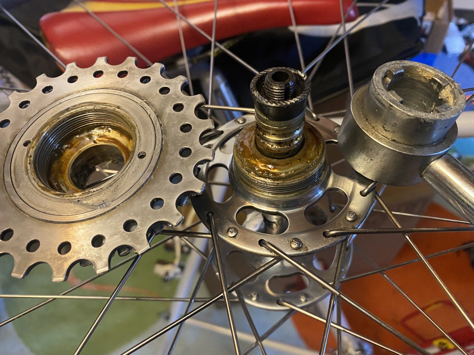

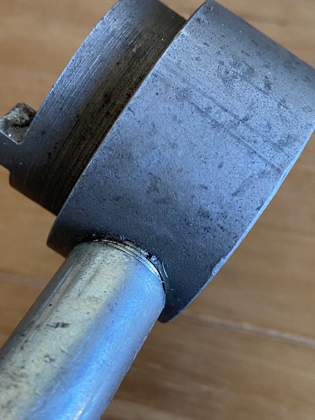

Ich hätt eine Frage zu einem Thema, das die meisten hier sicher schon X-Mal gemacht haben, ich jedoch tatsächlich noch nie…
Problem und Ausgangslage:
Ich habe einen festsitzenden Freilauf und frage mich wirklich, wie das seien kann, aber viel wichtiger ist, wie behebe ich das?
Mein erster Gedanke: Kassette runter!
Problem: da hat schon mal jemand ähnliches versucht, leider:

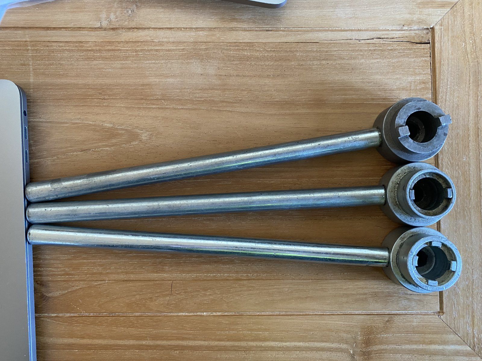

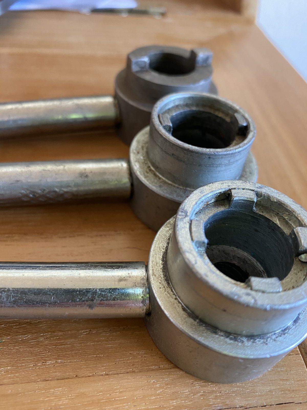

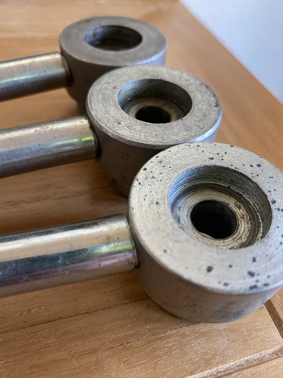

Nachdem die Aufnahmen jetzt schon etwas vermurxt sind, will ichs nicht noch schlimmer machen. Das passende werkzeug sollt ich aber haben:
also Schlüssel ansetzen, Schnellspanner dran und leicht zumachen und dann gegen den Uhrzeigersinn, oder?

Ich habe einen wunderschönen Laufradsatz mit Campa Record Naben und neuen schwarz eloxierten Felgen (ich weiß das Modell nicht mehr) erworben. Auf dem Hinterrad war ein Regina CX-S Schraubkranz. Ebenfalls in einem Top Zustand. Eine Speiche war irgendwie angegriffen worden (tiefe Kratzer). Hat wohl jemand kaum Acht gegeben. Leider ließ sich der Schraubkranz trotz der neueren Regina Vielzahnaufnahme nicht mehr abdrehen. Gar nicht mehr. Ich habe die Ritzel abmontiert und den Freilaufkörper an der Felge in einem passenden Joghurtbecher mit WD40 gelegt, sodass der Freilauf und das Gewinde komplett geflutet waren (etwa drei Tage hatte ich das eingelegt). Das würde ich an deiner Stelle auch versuchen. Neues Fett/Öl kann man hinterher immer noch in den Freilauf packen. Leider war auch das erfolglos, also habe ich möglichst viel auseinandergenommen, um mir den oberen Teil des Freilaufs, die Sperrklingen usw. als Ersatzteile zu sichern. Dann hatte ich nur noch den unteren Teil des Schraubkranzes mit der Abzieheraufnahme und dem Gewinde an der Nabe. Nach mehrmaligem Versuchen, den Freilauf ohne rohe Gewalt herunter zu bekommen habe ich mit einem spitzen Dorn in das Metall des Freilaufes eine Delle geschlagen (immer gegen den Uhrzeigersinn) und dann mit einem stumpfen Dorn feste Schläge gegen den Uhrzeigersinn auf die Macke gegeben. Nach unzähligen Versuchen (zu zweit) war der Schraubkranz irgendwann runter. Ich hätte sicherlich noch mehr Kraft über die Felgen und die Speichen auf den Schraubkranz mit dem Abziehen drin ausüben können, nur wollte ich weder die Felgen, noch die Nabe beschädigen. Das war also quasi der bessere Weg. Nur durfte man nicht abrutschen mit den Dornen. Dazu habe ich alles andere dick mit Tüchern abgedeckt.

Um eine möglichts große Angriffsfläche für den Abzieher zu haben, könntest Du die angenagten Stellen an der Werkzeugaufnahme mit einem Dremel bearbeiten (da ist noch genug Fleisch). Das geht eigentlich ganz gut, optimalerweise sollte am Ende der Abzieher möglichst gleichmäßig an allen vier Zähnen anliegen.
