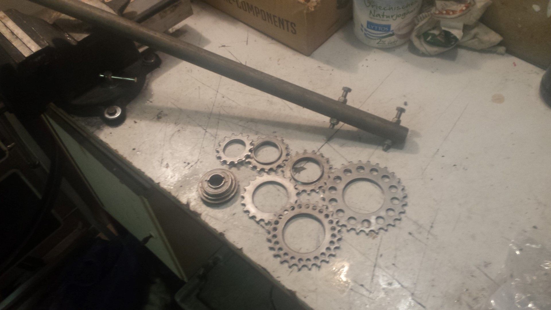

Zum Regina Oro Schraubkranz und Ritzel-Demontage:
es ging nun aber auch ohne das Regina-Spezialwerkzeug ...... mit selbst gebastelter Unterstützung:
Der Abstand der 8-Muttern im Wasserrohr entspricht dem von 2 gegenüberliegenden Löchern des größten Ritzels (Lochdurchmesser ca. 11,8 mm - 10er-Mutter wären besser - ich hatte aber kein so langen...). Im Schraubstock das 2-größte Ritzel eingespannt, die Werkbank gut festgehalten und das Linksgewinde des größten Ritzels mit dem selbst gebastelten Werkzeug gelöst...
Das 3. Ritzel von vorne wieder draufgeschraubt (Rechtsgewinde), eingespannt und das 2-größte Ritzel von hinten mit der Kettenpeitsche gelöst (Linksgewinde) (wenn für Kettenpeitsche doch zu streng, dann müsste man noch eine Bohrung mit dem Lochdiagonalabstand des
2.größte Ritzel in das Wasserrohr machen - 5er-Muttern für die Löcher im 2.-größten Ritzel). Die beiden großen Ritzel wieder draufgeschraubt und mit der jeweiligen Außenseite gegenseitig verkontert und das 3.-größte Ritzel eingespannt und wieder von vorne abgelöst. Das 2-größte Ritzel wieder eingespannt und mit dem selbst gebastelten Werkzeug beim größten Ritzel die Konterung gelöst - die beiden großen Ritzel gehen wieder herunter - was bin ich stolz!
hG
Tom

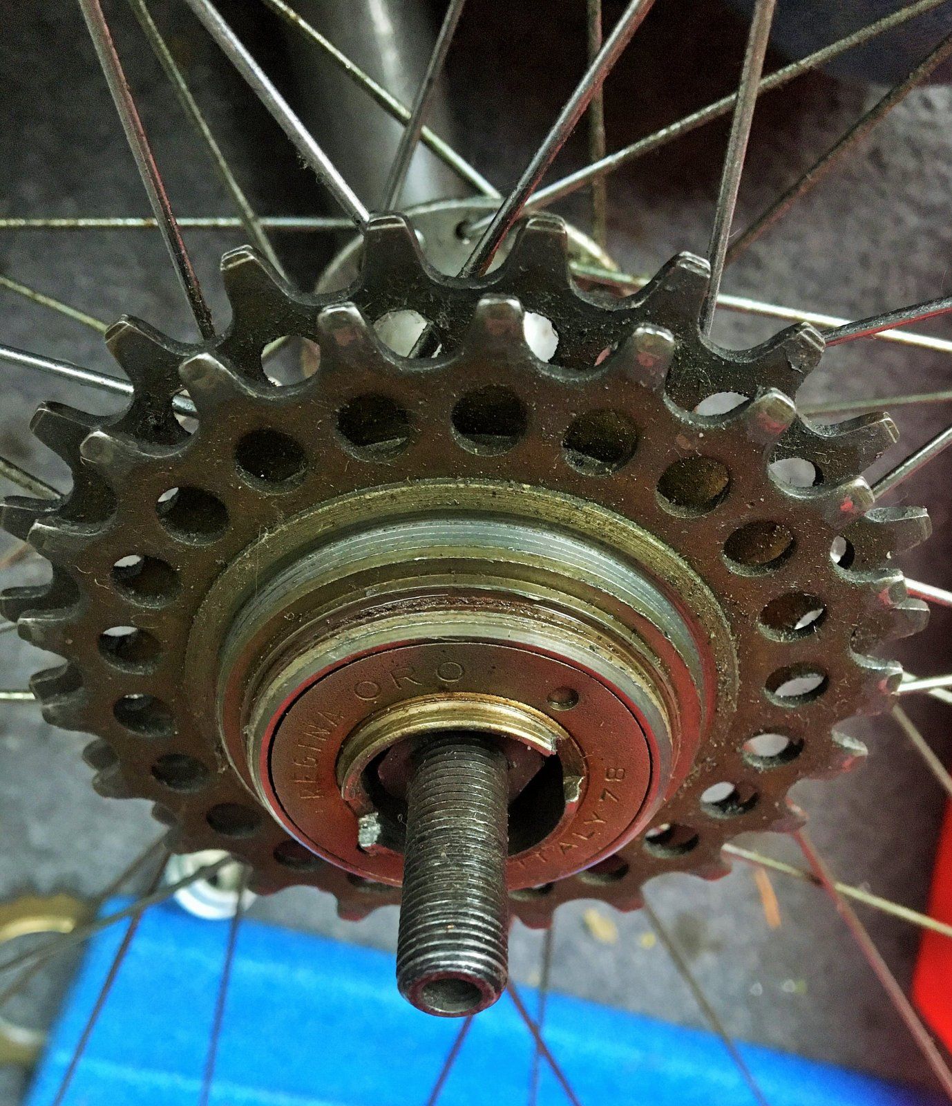

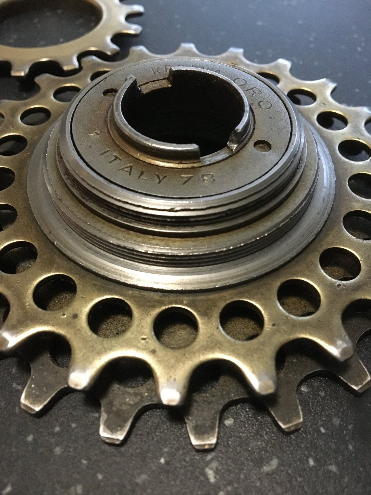

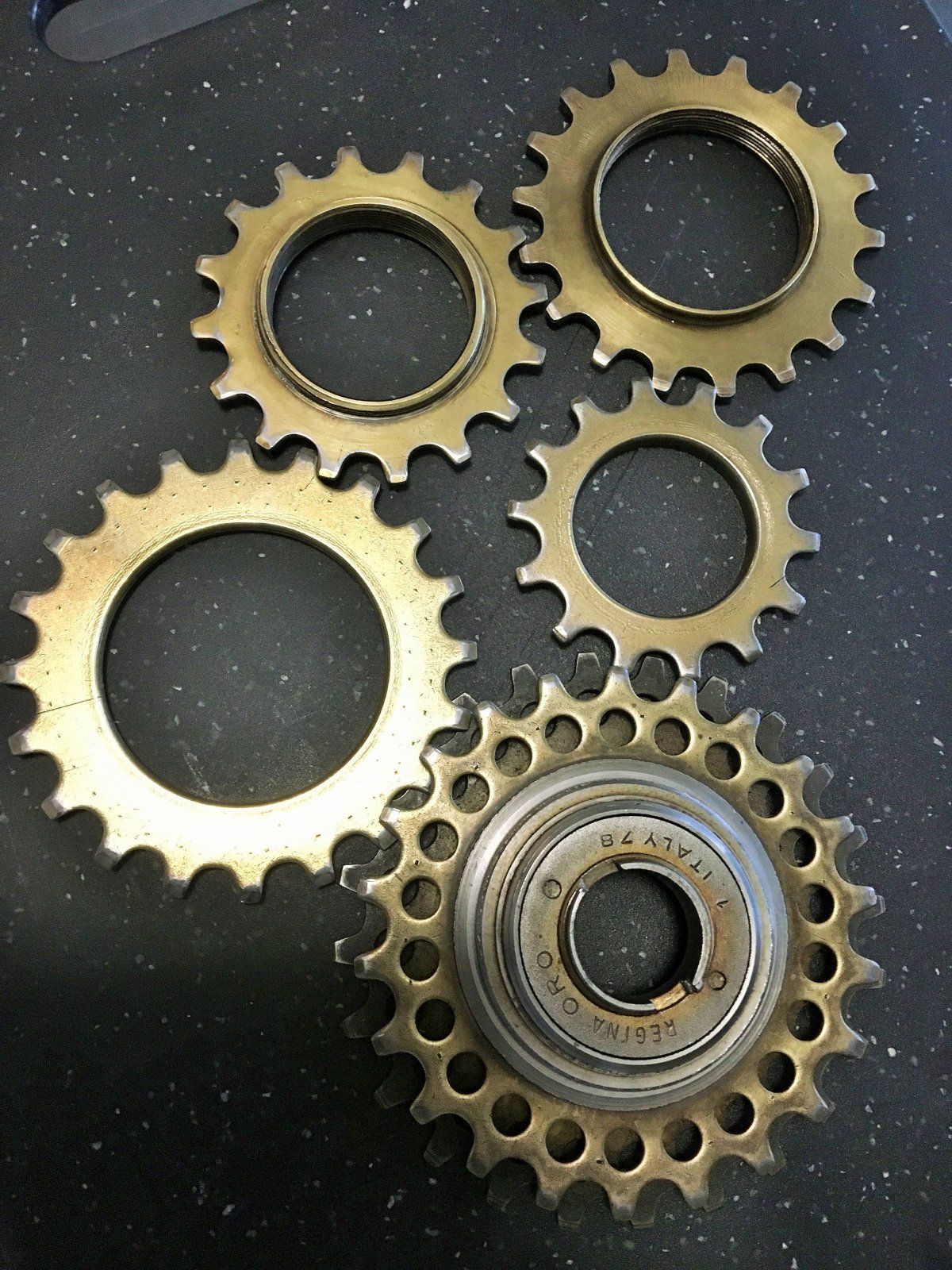

@clapton11 . Hallo , ich hole deinen Beitrag zum Regina Oro Schraubkranz hier wieder hoch .
Mein Problem : ich möchte alle 6 Ritzel vom Schraubkranz abnehmen , komme aber mit meinen Werkzeugen ( zwei übliche Kettenpeitschen ) nur bis zum vierten . Dann ist Ende .
die ersten vier Ritzel mit Rechtsgewinde habe ich unter größtem Kraftaufwand mit den beiden Peitschen abbekommen. ... und natürlich auch gesäubert / poliert .
Wenn ich alles richtig verstanden habe , dann haben die beiden letzten ( großen ) 22 und 24er Ritzel ein Linksgewinde !? . Ist das so ?
Mit meinen beiden Kettenpeitschen kann ich diese beiden eng stehenden Ritzel nicht mehr greifen . Also bin ich ratlos oder brauche auch Spezial-Werkzeug zum Lösen . Oder ?
Andererseits , bei Linksgewinde müssten die beiden Ritzel sich nach rechts lösen . Also in Zugrichtung der Kette. Wäre es dann möglich , den Schraubkranz nur mit den beiden großen inneren Ritzeln am Hinterrad zu montieren und mit der Zugkraft von Kette und Pedalen die beiden Linksgewinderitzel zu lösen . ?
Ist das richtig oder begehe ist einen Denkfehler ?
Was kannst Du / könnt Ihr mir für die beiden letzten Oro-Ritzel empfehlen ?
PS . diese Italiener hatten/haben schon seltsame Methoden , einen Retro-Mitteleuropäer unter Druck zu setzen und ratlos zu lassen .
