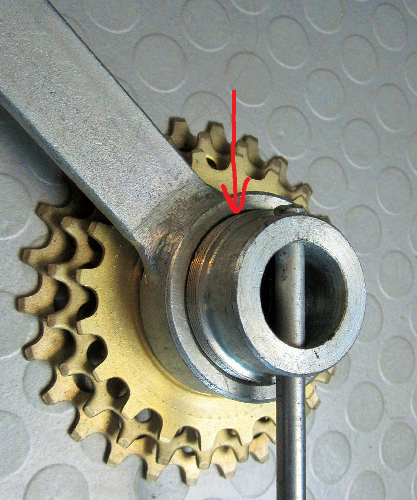

@herberto Noch mal ´ne Frage zu deinem im Bild oben Regina - Spezialwerkzeug zum Lösen der Ritzel auf dem Regina Oro Schraubkranz.
Ein Radl-Buddy von mir hat dieses Spezialwerkzeug zum Lösen der beiden hinteren Ritzel beim Regina Oro Schraubkranz auch .
Also haben wir gestern mit diesem Werkzeug die beiden inneren großen Ritzel am Oro Schraubkranz lösen können. Beide Ritzel sind mit Linksgewinde von innen verschraubt , gehen also nach hinten auf. So weit so gut .
Aber der Teufel steckt im Detail . Durch das Lösen der beiden großen Ritzel hat sich das Spezialwerkzeug vorne auf dem kleinen Schraubkranzgewinde so stark "verkontert" , dass sich das innere Konterteil von Werkzeug nicht mehr lösen lässt , das mit dem durchgesteckten Stift im Bild .
Es geht also um das Gewinde , dass ich im Bild mit dem roten Pfeil gekennzeichnet habe . Rechts oder links ??
Jetzt wissen wir beide allerdings nicht mehr nach dem reindrehen und kontern , ob das Konterteil mit dem Stift innen ein Linksgewinde oder Rechtsgewinde hat . Also in welcher Drehrichtung lösen ??
Kannst Du mal nachschauen und es hier kurz oder per PN mitteilen .
Ich danke Dir .
Ist ein normales Rechtsgewinde
Ich danke Dir .
Das Konterteil hat ein Rechtsgewinde
