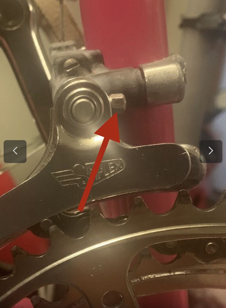

Hallo zusammen,
meine Frau hat sich ein Mercier gekauft und da möchte ich an der Simplex den inneren Anschlag einstellen. Wo mache ich das? Die Schraube für den äußeren Anschlag habe ich gefunden.
Kann mir vielleicht auch jemand sagen um welchen Simplex Umwerfer es sich handelt?
Besten Dank und Schöne Grüße
Dirk
Hallo zusammen,
DirkAnhang anzeigen 1004371Anhang anzeigen 1004372
Es gibt nur diese eine Schraube! Du musst das Leitblech versuchsweise immer soweit nach innen oder aussen auf der Schubstange verschieben bis es perfekt schaltet ohne zu schleifen oder die Kette zu weit zu bewegen (überwerfen). Etwas Gefummel aber machbar. Wenn die Idealstellung gefunden - festziehen!

Es gibt nur diese eine Schraube! Du musst das Leitblech versuchsweise immer soweit nach innen oder aussen auf der Schubstange verschieben bis es perfekt schaltet ohne zu schleifen oder die Kette zu weit zu bewegen (überwerfen). Etwas Gefummel aber machbar. Wenn die Idealstellung gefunden - festziehen!Anhang anzeigen 1004480
Besten Dank!

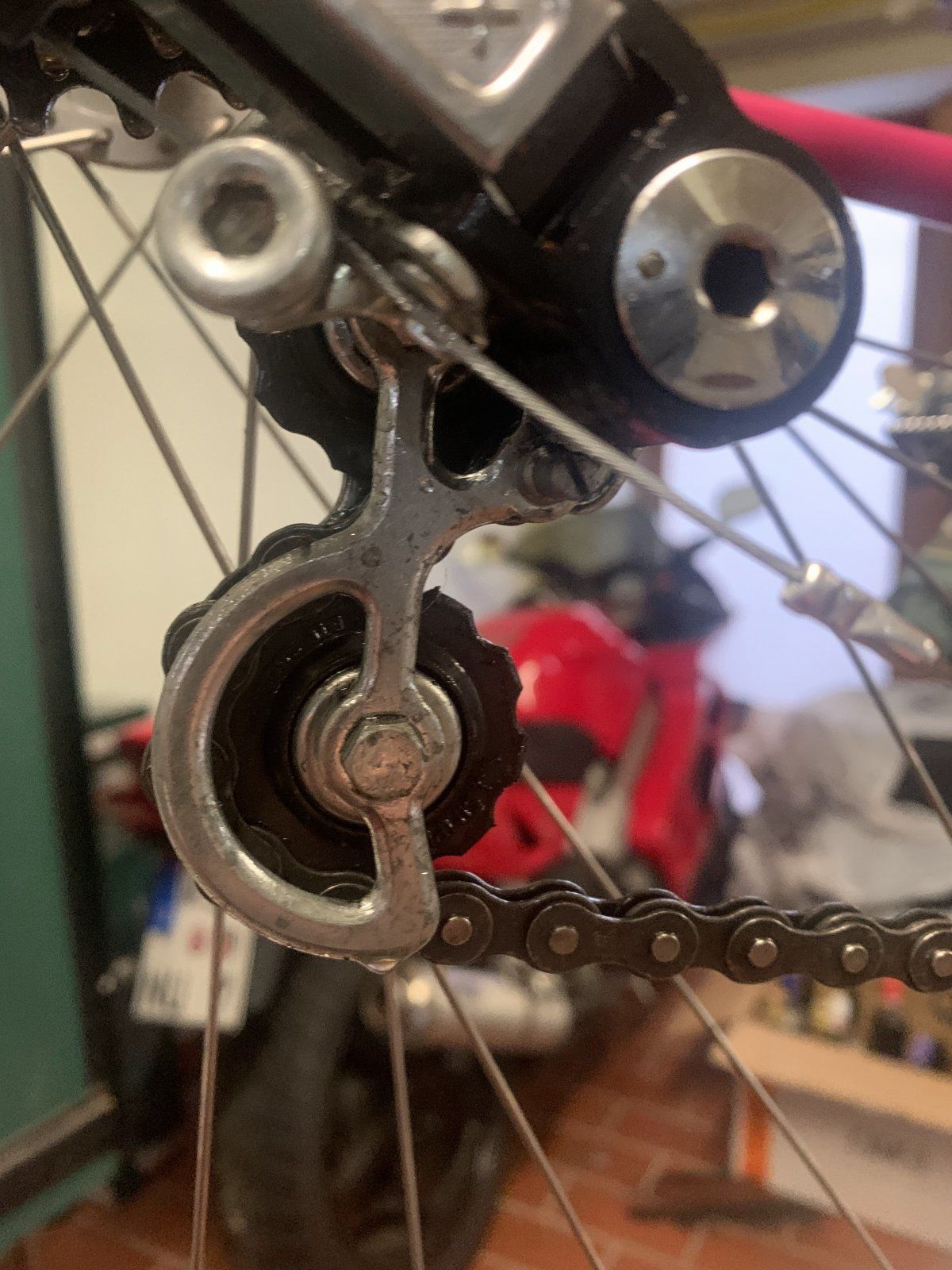

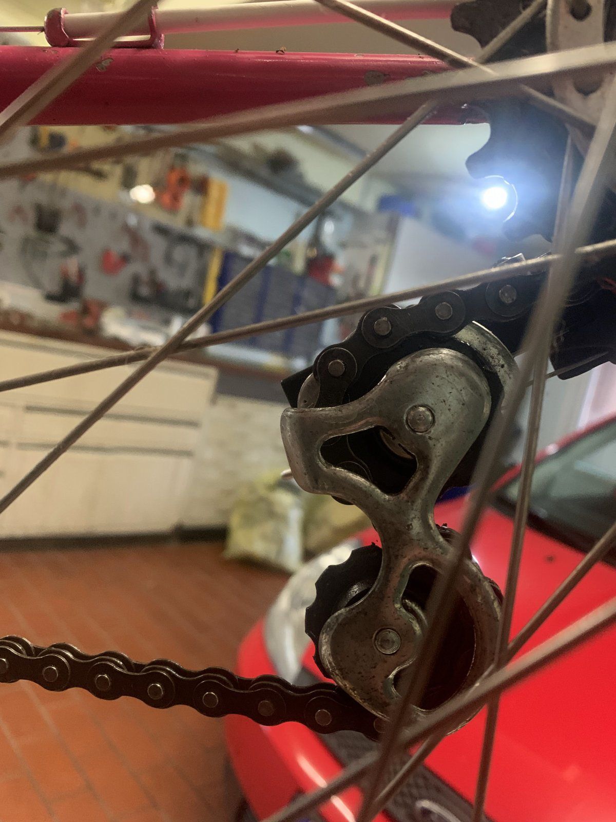

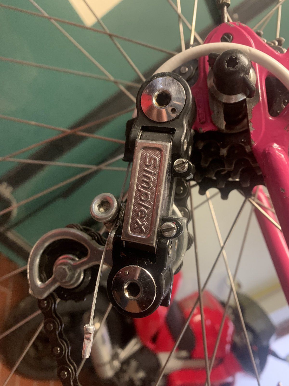

Hallo zusammen
und gleich die nächste Frage.
Die Schaltröllchen sehen nicht mehr gut aus und ich würde die gerne ersetzen. Es wurde in diversen Beiträgen auch schon auf Tacx Röllchen verwiesen, diese finde allerdings nicht mehr, da die Produkte anscheinend ausgelaufen sind. Kann mir einer eine Empfehlung für einen guten Ersatz geben?
Schöne Grüße
Dirk
