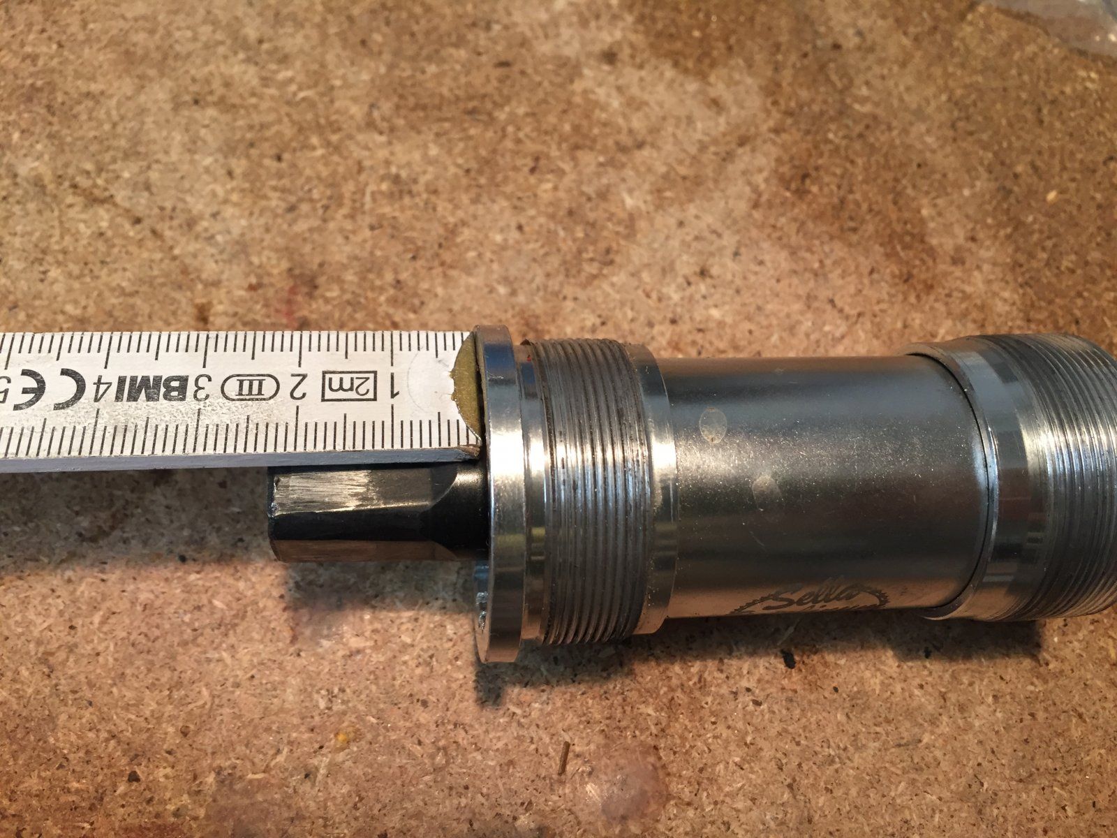

Guten morgen,
Ich habe hier einen schönen italienischen Renner einer Freundes stehen. Bei dem wurde das Innenlager getauscht - allerdings ist da was schief gelaufen:
Die Kettenlinie liegt bei ca 47mm. Das Tretlagergehäuse hat 70mm, das Innenlager aktuell 116. allerdings hat das Ende der Welle rechts/links 26 bzw 20mm Abstand von der Tretlagermuffe.
Das heißt es wurde ein asymmetrisches Innenlager verbaut?
Hier noch Bilder der Kurbel:
Anhang anzeigen 1002683Anhang anzeigen 1002684
Kann mir jemand sagen was für ein Innenlagee ich brauche?
Danke euch!

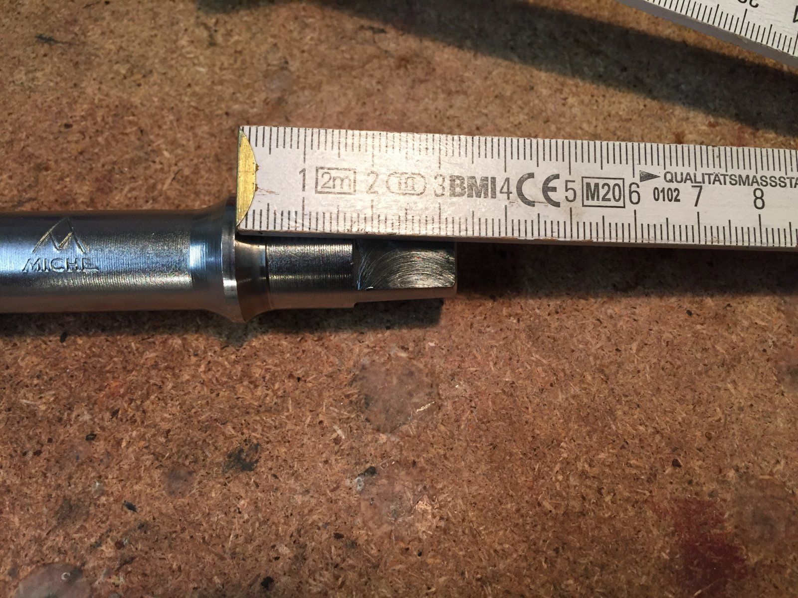

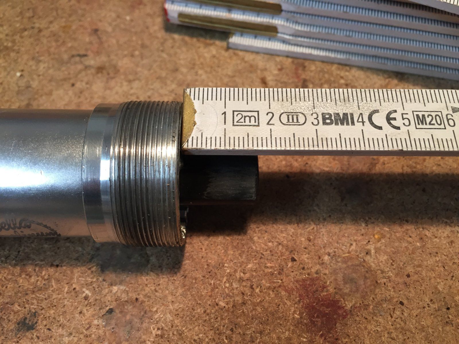

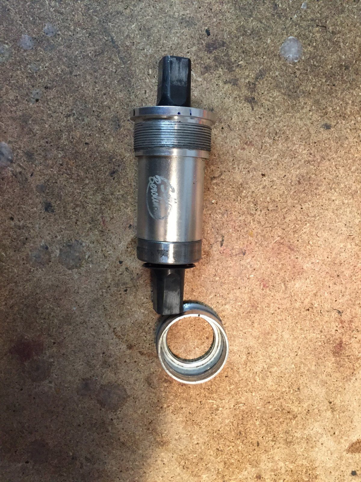

Guten Morgen,
Das neue verbaute Lager ist asymmetrisch - ich denke das ist das Problem?!
Anhang anzeigen 1003929Anhang anzeigen 1003930Anhang anzeigen 1003931

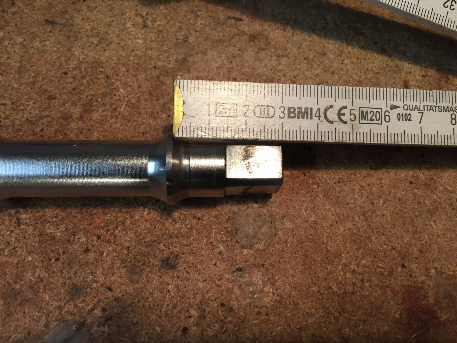

Die alte Welle (Miche, Rino Lagerschalen, leider mit starkem Pitting) ist nur sehr leicht asymmetrisch:
Anhang anzeigen 1003932Anhang anzeigen 1003933
Muss das neue Lager auch wieder (leicht) asymmetrisch sein? Bzw was brauche ich als Lager?

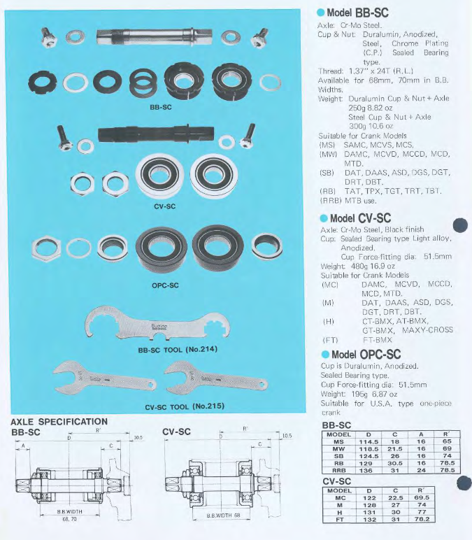

Weiss Jemand zufällig welches 68 mm BSA Innenlager man für eine Sugino Mighty Aero Kurbel benötigt ?
Im Netz finde ich leider unterschiedliche Angaben (in Velobase steht für 68 BSA ISO 118,5 mm, an anderer Stelle steht für BSA110 mm BB ohne Angabe ob ISO oder JIS, für die normale Mighty meine ich Mal 115 mm gelesen zu haben)
Solle es wirklich 118,5 mm ISO sein wäre ich für einen Tip welches Innenlager dazu verwendet werden könnte ebenfalls dankbar.

...vielleicht hilft die Kombination dieser Katalogseiten:
Danach hatte die Sugino Aero Mighty das Namenskürzel "DAMC".
Dieses findet sich bei den Innelagern im Text wieder:
Entscheidend sind die Tabellen unten rechts. Ich lese daraus, dass das Innenlager Typ BB-SC die Welle Typ MW bei Kurbeltyp DAMC benötigt, woraus eine Länge von 118,5mm folgt.
Bei Innenlager Typ CV-SC ist die Welle Typ MC, woraus eine Länge von 122mm folgt.
Alles ohne Gewähr und eben schnell auf
http://www.equusbicycle.com/bike/sugino/recherchiert.
Danke,d.h. die 118,5 könnten stimmen.Wäre das dann ISo oder JIS ?
