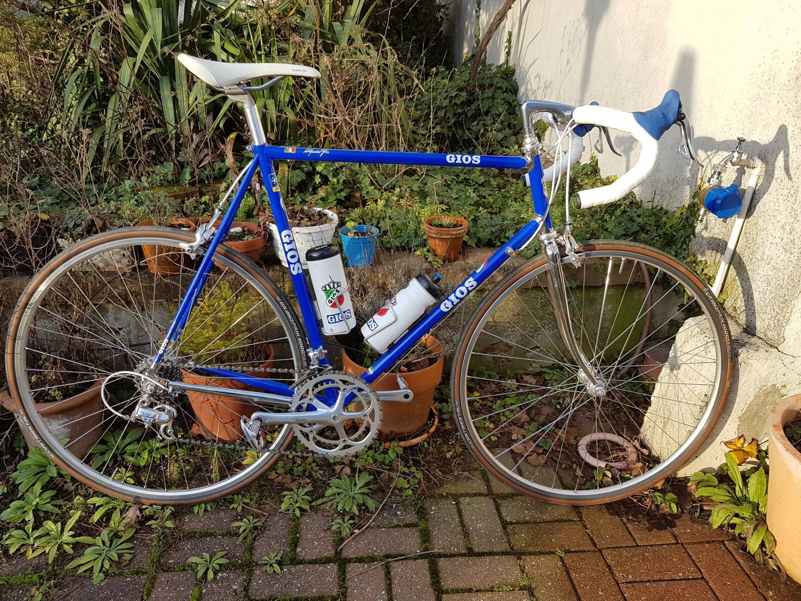

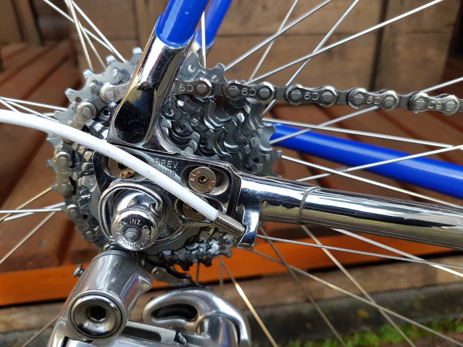

Also habe ich am Gios ein altes Schaltwerk. Chorus 9s mit B-Schraube.
