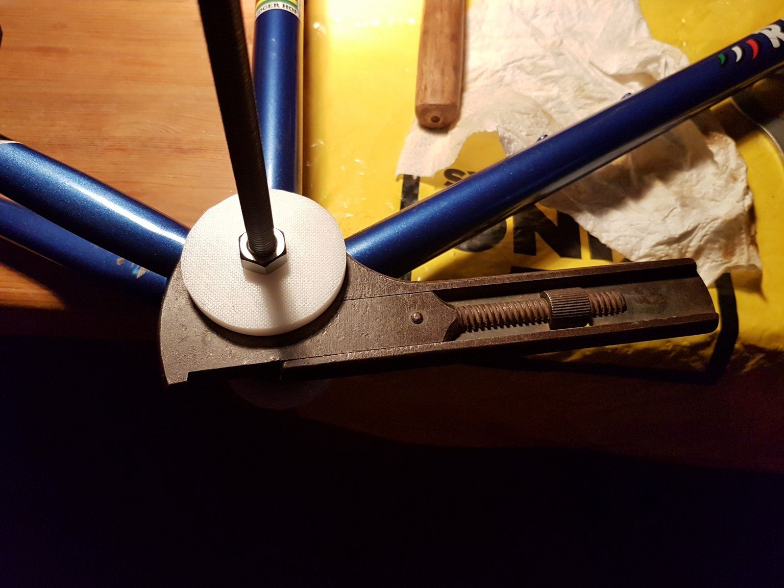

Die rechte Lagerschale ist fest und lässt sich nicht lösen. Bevor ich da aber jetzt mit großen Kraftaufwand ran gehe, will einmal kurz sicher sein, dass ich auch richtig rum drehe. Ist ein BSA Lager, also Linksgewinde, also rechts rum lösen richtig?
Nicht im Montageständer. Schlimmstenfalls bekommt das Rohr an der Klemme eine Delle.
Besser zu zweit arbeiten.
Der verstellbare und gehärtete Schlüssel ist übrigens eine Arbeit aus etwa 1950-60 aus der Lehrwerkstatt am Bahnausbesserungswerk DU Wedau. Der Schlüssel war ein Kellerfund in der Werkstatt hinten im Hof. Mein Nachbar, damals Mitarbeiter unserer (damaligen) Werkstatt erklärte mir, dass er für Rohrverlängerungen gefertigt wurde. Die Außenkontur des Schaftes passt zu einem zölligen Rohr.
Damals hat man damit die Kesselmuttern der Dampfloks gelöst.
Kleinere Sachen funktionieren noch heute.
Das Ding ist genial. Das sollte man nachbauen.
Mit 1m Hebel geht die Lagerschale ganz leicht und vor allem ohne Macken raus.

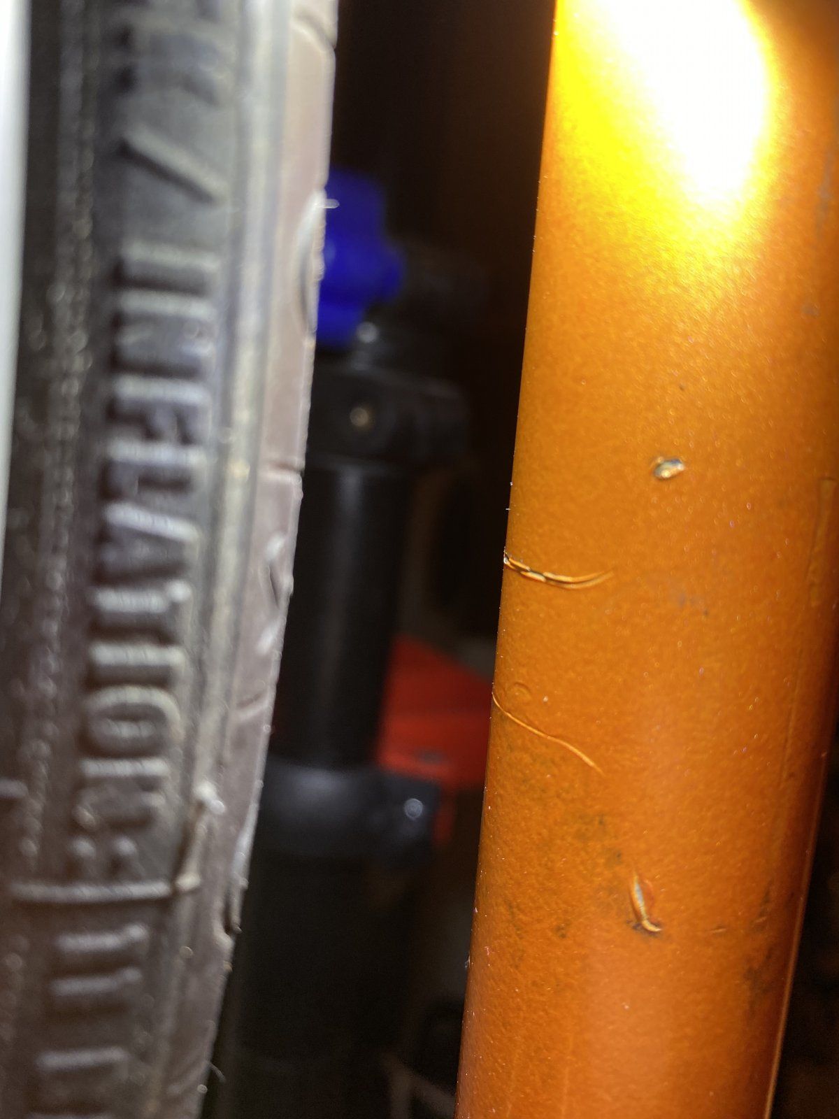

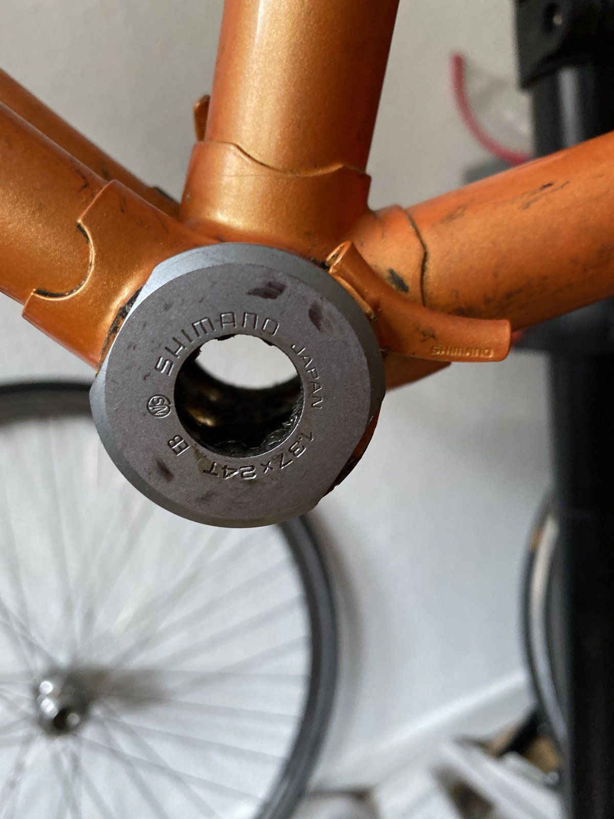

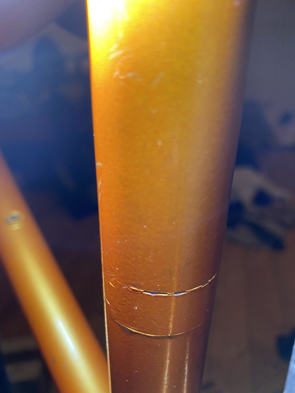

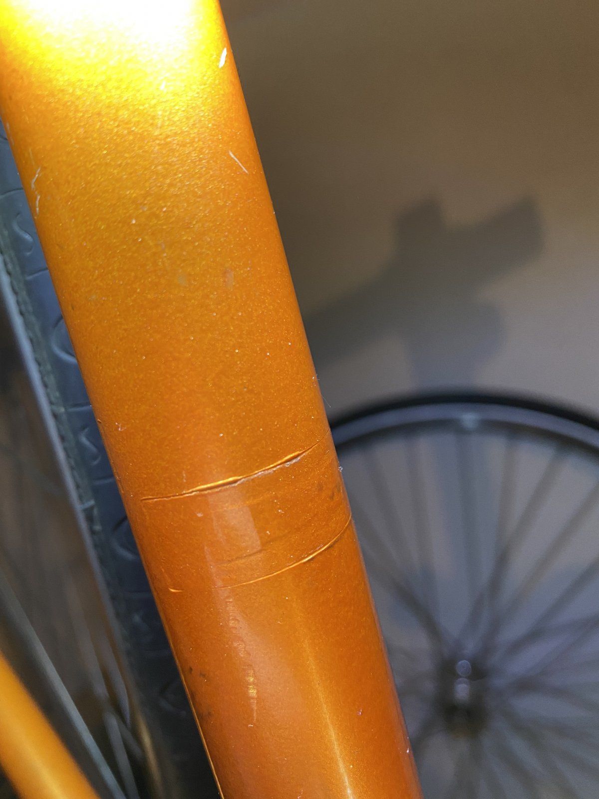

Gleiches Rad, aber anderes Problem. Der Vorbesitzer hat den Umwerfer und Zu fest gezogen. Tja hat leider an fast allen Stellen wo der Umwerfer das Sitzrohr berührt eine Kante an denen man mit den Fingernägeln hängen bleibt.
Meine Frage: Ist das sicherheitsrelevante bei Tange Champion Double Butter Rohr oder nur ein optischer Mangel
