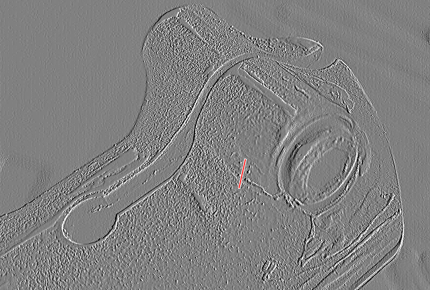

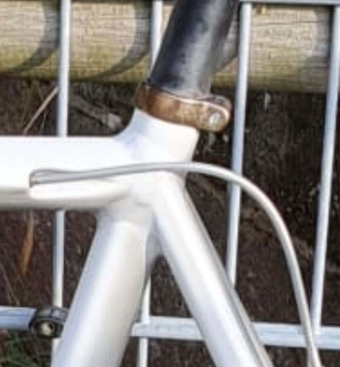

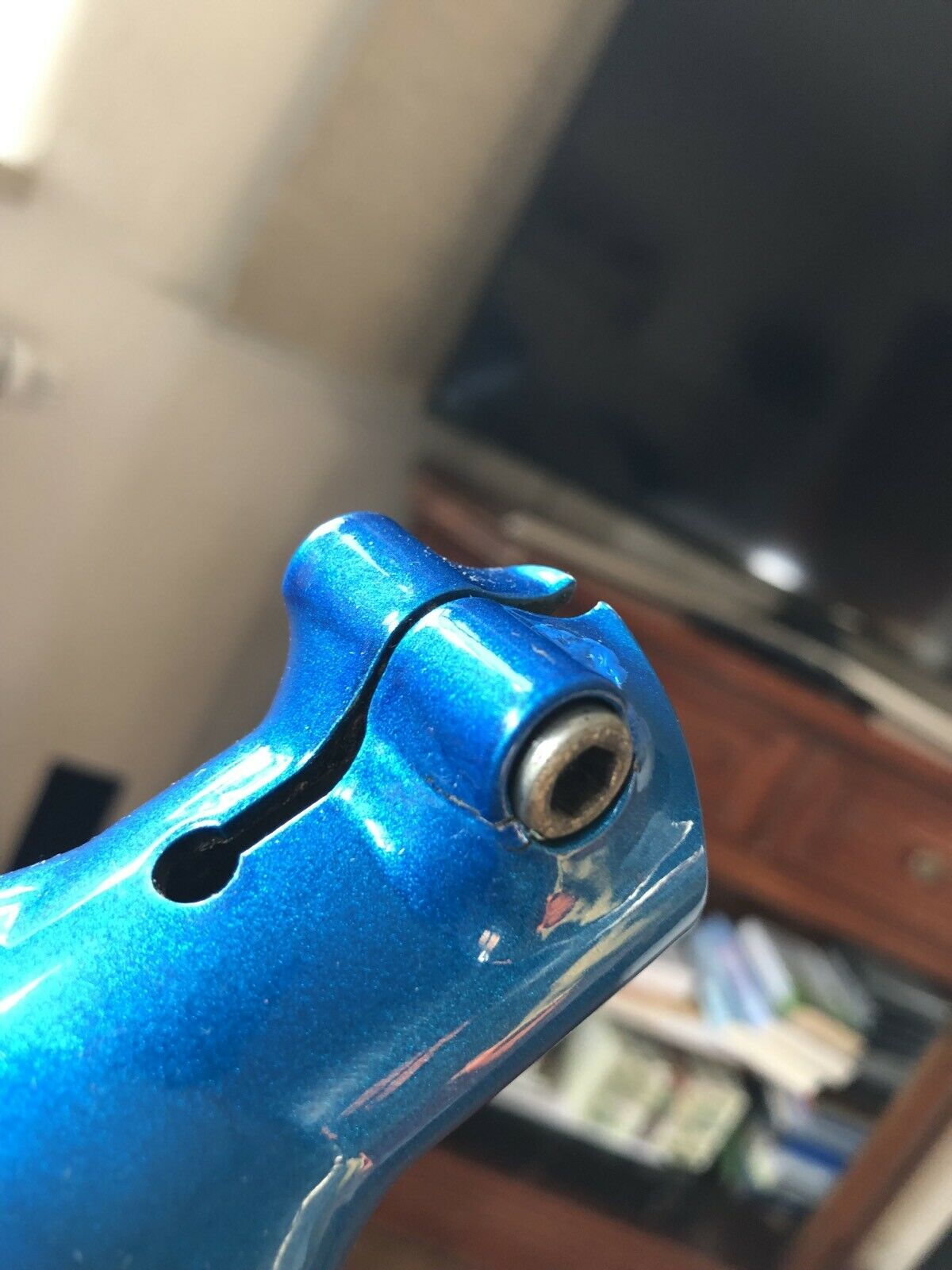

Bin an einem Rahmen dran. Wie würdet Ihr den Riss an der Sattelklemmung beurteilen?
Lt. Verkäufer ist er tiefer als nur der Lack d.h. das Alu darunter hat auch was.
Finger weg oder hält das noch die nächsten 30 Jahre...
Danke Euch schon mal für Eure Meinung. 👍🏻🍻
Ich würde sagen diese Klemmung hat es hinter sich. Man müsste den Rahmen mal in Gänze sehen, vielleicht kann man diesen Bereich sauber abtrennen und eine Schelle benutzen wie es viele Hersteller gemacht haben. Ist es ein Müsing?

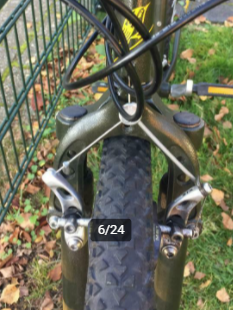

ich ab mal eine kurze Frage aus dem MTB Sektor.
Kann mir jemand sagen, ob diese Gabel ölgefüllt ist oder ist da eine klassische Stahlfeder drin?
Ich frage, weil die Gabel defekt ist bzw. die "Brücke" am Reifen schleift und eben nicht zurückfedert....
Das Teil gehört zu einem Cinell Rampichino Airone 10 von ca. 1996...
Anhang anzeigen 1008305Anhang anzeigen 1008310
Ist anscheinend eine Manitou 1 Gabel mit Elastomeren.
Hol' das Teil morgen ab und werde berichten....

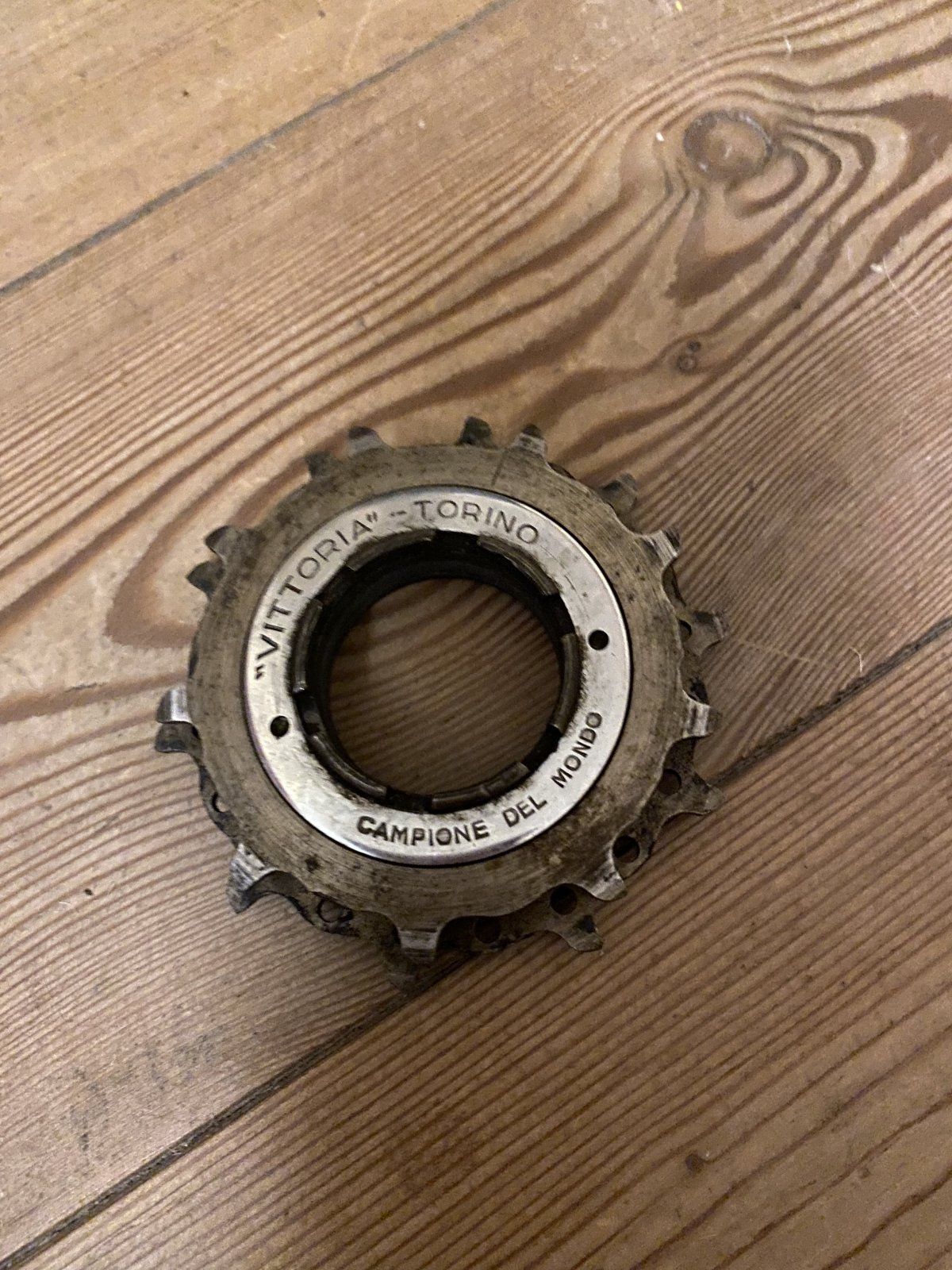

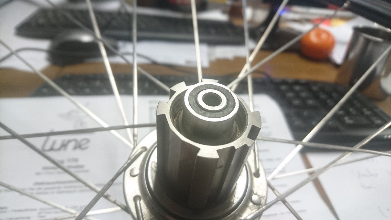

auf einer börse gefangen, mag 170, 28l, campa freilauf.
rechts ist der achsstummel ganz eingeschlagen in den schwarzen kunststoff.
bild kommt gleich!
mein plan: endstück ausbauen und dann silbern innen gegen schwarzen ring herausdrücken auf der presse.
in der anleitung zur zerlegung steht: warmmachen und das endstück von links herausschlagen.
klappt nicht.
It‘s all over now Baby Blue
es gab hier mal den User kaffkopp der einen Aluschweisser in Bremen kennt.
Der hat mir mal eine Sattelklemmung an einem Müsing geschweißt.
https://fotos.rennrad-news.de/p/40253?page=3&in=user
