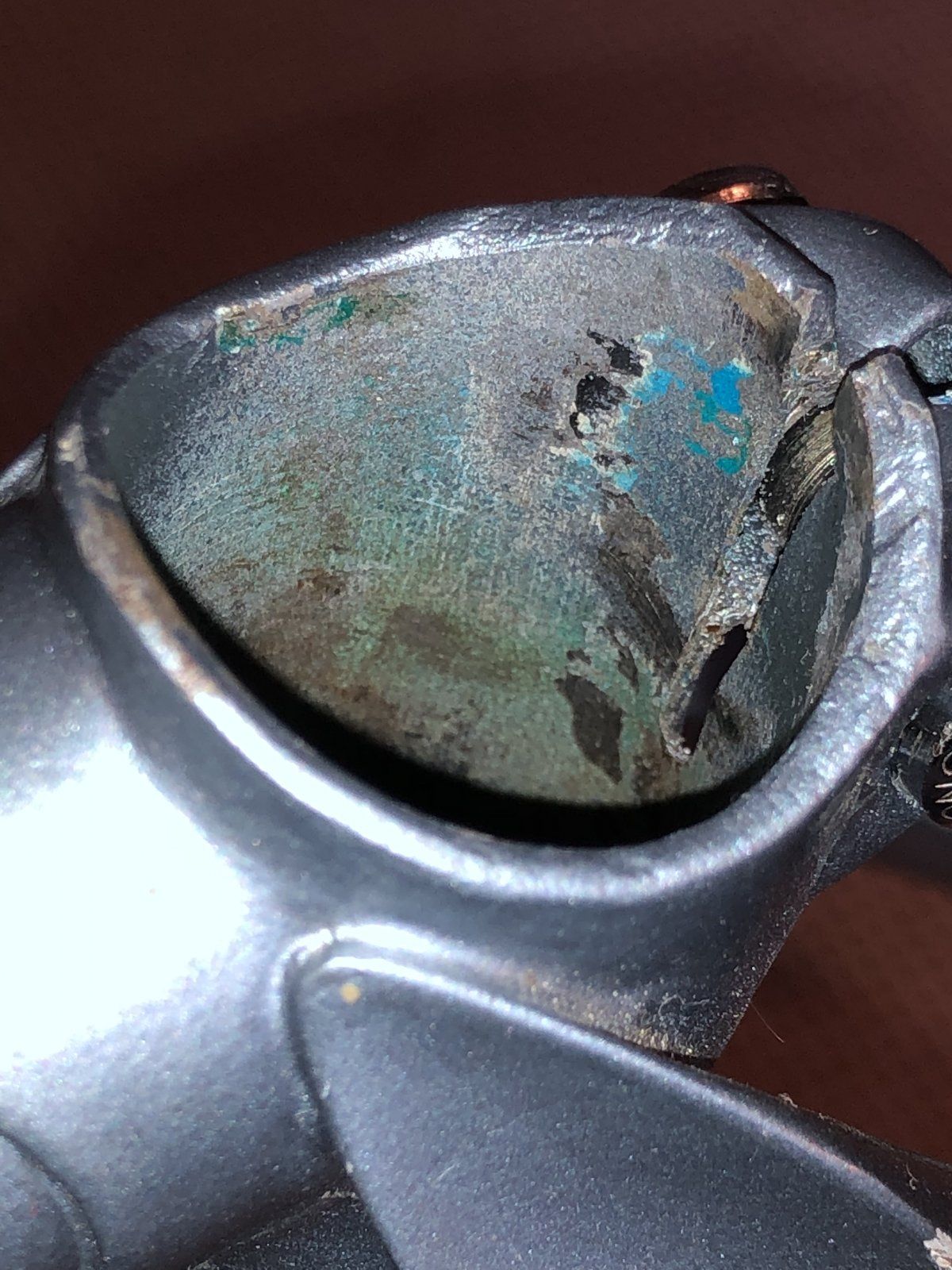

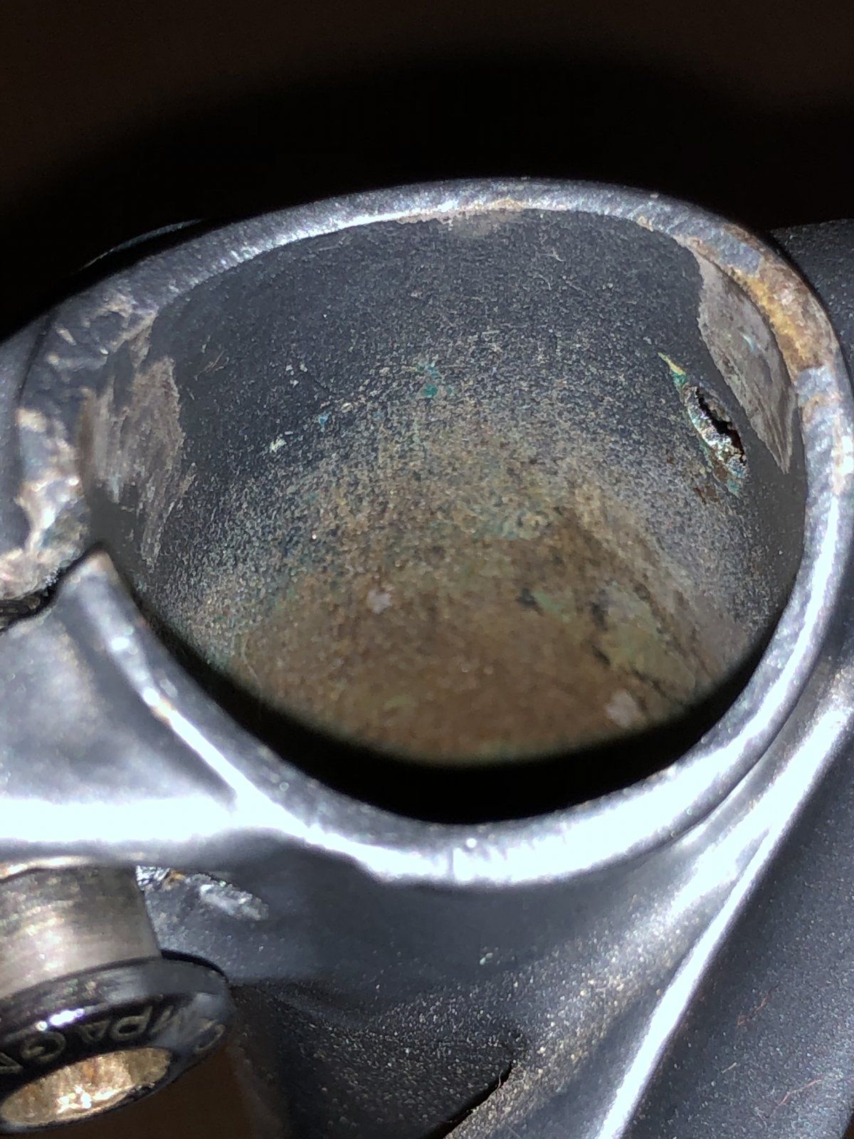

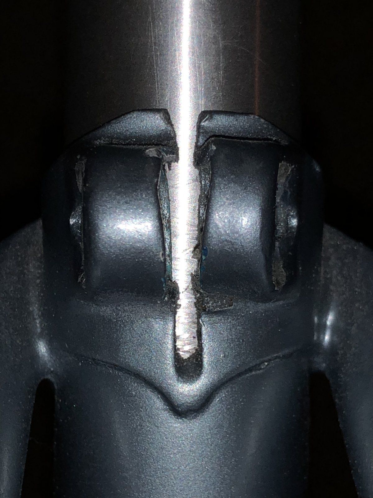

Dann habe ich ein Problem: Ich bekomme nur eine 26,8 mm Stütze hinein, aber wenn sie drin ist, wackelt die Stütze.
Liegt es an der Klemmung? Zugewürgt?
Der Rahmen ist mal neu lackiert worden.
Anhang anzeigen 1012124Anhang anzeigen 1012125Anhang anzeigen 1012126
Mittlerweile habe ich die Klemmung mit einem großen Schraubendreher vorsichtiger geweitet.
Jetzt geht auch eine 27,0 Stütze rein - wackelt aber auch im Rohr. Das dürfte also wohl ein 27,2 mm Maß haben.
Das Beste wäre sicherlich, das Rohr mit einer Reibahle ordentlich nachzufräsen. Das Werkzeug gibt es von Cyclus Tools.
Mal schauen ...
Jeder kleine klassische Fahrradhändler hat so eine Reibahle, für ein einmaligen Gebrauch lohnt die Anschaffung nicht. Wenn du in der Nähe von 58313 wohnst, wo ich jetzt nicht von ausgehe, würde ich dir das Sattelrohr aufreiben.
Tausend Dank für dein freundliches Angebot. Aber aus geographischen Gründen kommt das nicht in Betracht.
In welchen Fällen wird in einem Radladen die Reibahle eingesetzt?
